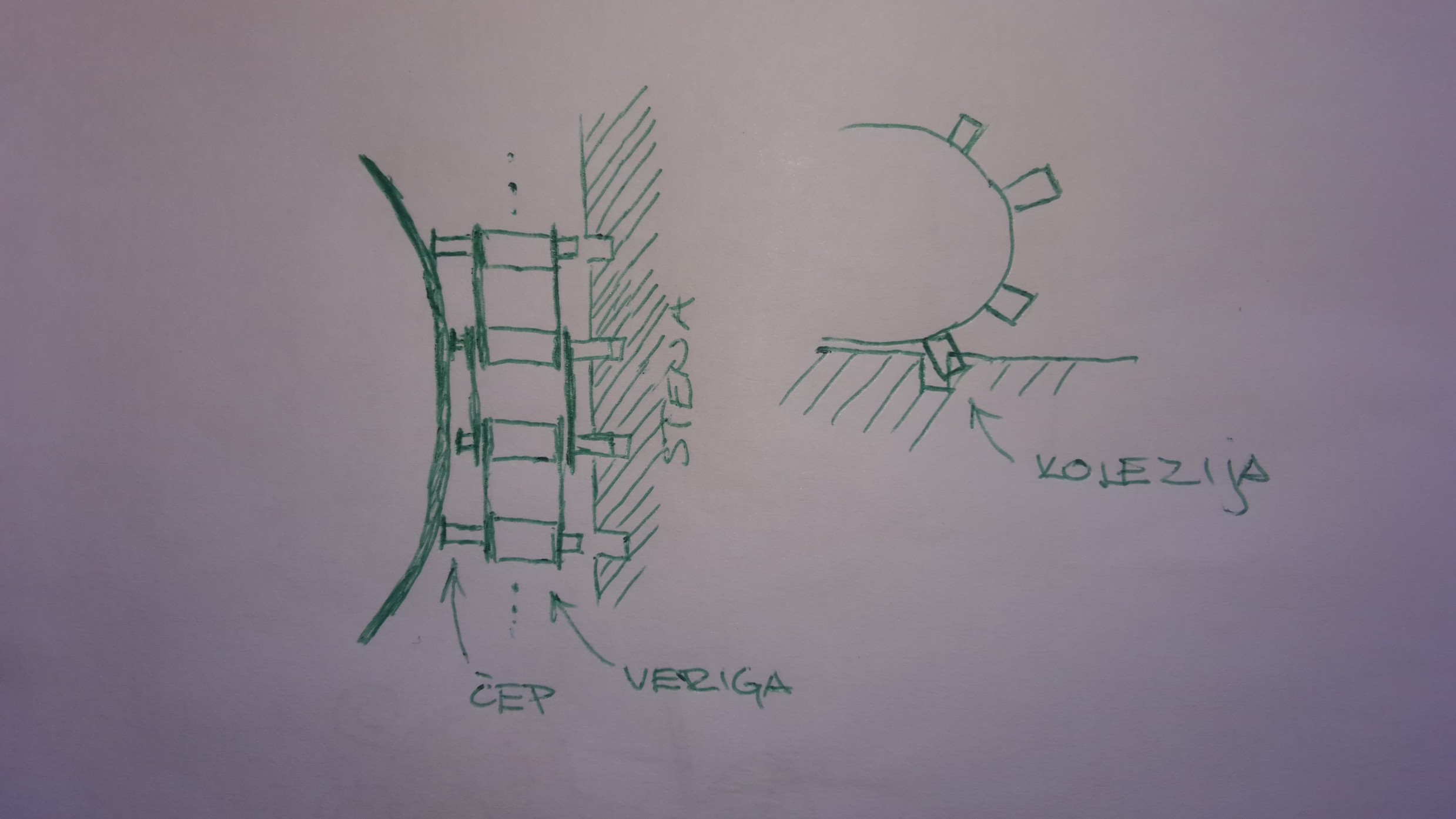

OdgovorNapisal/-a fogl » 11.9.2019 13:17
Skica:

Re: linearno gibanje po luknjah
OdgovorNapisal/-a Deutz » 11.9.2019 13:18
fogl napisal/-a: "voziček", ki vozi po luknjah
..tem so včasih Japonci rekli "samajama"... za >autput bratstva i jedinstva Zg-Bg<...::)))

OdgovorNapisal/-a fogl » 11.9.2019 13:21
Lahko da, samo pri meni je jama taka kot je, v obliki izvrtin v steni :)
OdgovorNapisal/-a vili » 11.9.2019 13:25
kako boš čepe potegnil ven iz plate, imaš rešeno??..., samo mi pa ne gre v lašto, kam se lahko giblje veriga, če je štift v luknji..., ne mi re sne gre, dobro sem malo butast...
OdgovorNapisal/-a Deutz » 11.9.2019 13:28
po te skici, če prav razumem, bi krog na levi strani potiskal čepe v luknje na steni in se peljal po narisani verigi ki miruje !!! Ta veriga se NE premika !

OdgovorNapisal/-a fikus_ » 11.9.2019 13:31
Fogl; kolizijo rešiš z ustrezno obliko čepov. Poglej malo zobnike!

OdgovorNapisal/-a fogl » 11.9.2019 13:38
Vili: na vzmet ali na enak nacin, kot jih porine notri.
Deutz: ta krog je na vozičku. Veriga se vrti med dvema kolesoma, ki sta na vozičku.
To je trenutna ideja rešutve, sem odprt za izboljšave, boljse predloge.

OdgovorNapisal/-a fogl » 11.9.2019 13:44
@fikus: hvala za idejo :) bom poskusil nekaj v tej smeri.

OdgovorNapisal/-a Duroplast » 11.9.2019 14:02
Še nekaj mi ni jasno, kako si si zamislil da bo to plezalo brez, da bi to vseskozi dol padlo, ko ti bo nazaj potegnilo voziček. Ali se ta voziček kako tišči v steno?
Ammm... zakaj ne bi mogli zobatega jermena gor nabit, pa naj se zobata jermenica gor pa dol sprehaja, če že zobate letve ne dobiš?
Zakaj pa ne bi imel kar ketne in verižnik, ki pleza po njej?
Mal brainstormam, če ne moti...

OdgovorNapisal/-a vili » 11.9.2019 14:21
meni ni jasno čisto nič, tudi po "kao skici", pa sem kar nekaj "zrisal", pa ena "ketna" s štifti na federe, paja..., kako se bo veriga dibala, če bo štift sedel v luknjo na plati, res mi nekaj ne gre v lajšto, sem malo bukov..., dobro morda ti rata..., kaj vem, ko bo laufalo pa javi, boš...

OdgovorNapisal/-a Deutz » 11.9.2019 14:27
kakšen pa bo namen te naprave..?? povej kaj in se verjetno lažje najde rešitev !! NE BOMO TI IDEJO UKRADLI :lol: :lol: :P

OdgovorNapisal/-a Deutz » 11.9.2019 14:29
...ali so te štifti samo pogon... ali pa imajo tudi namen vodila in kot je že vprašano kaj bo držalo to peklensko napravo ob steni ????

OdgovorNapisal/-a vili » 11.9.2019 14:35
deutz:
to bo za NASA ali pa za Bajkonur..., pssstttt... ali pa še kaj hujšega..., je že prehudo, pazi se..., pa še mosa...
kam ti laufa veriga, se zvija - upogiba po plati 0 st ali se zvija - upogiba od te tvoje plat 90st..., tudi narisati - skicirati ne znaš..., oprosti..., enkrat kolizija - ti nekaj grize, zakaj, enkrat štifti ven pa not..., malo konfuzno...

OdgovorNapisal/-a vili » 11.9.2019 14:51
pa prste posekat... :D :D,
kam misliš vpeti pogon... ali bo kar na ketni u luftu..., kaj bo ta "voziček" sploh počel in kaj se naj bi z njim dogajalo...
