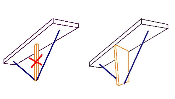

fikus_ napisal/-a:... za togost spodaj povezava po sliki:
To je dobra varianta. Pri njej ti tudi 4 cm plohi zadoščajo. Z tremi podporami med zatego in plohi pa tudi 3 cm deska.
