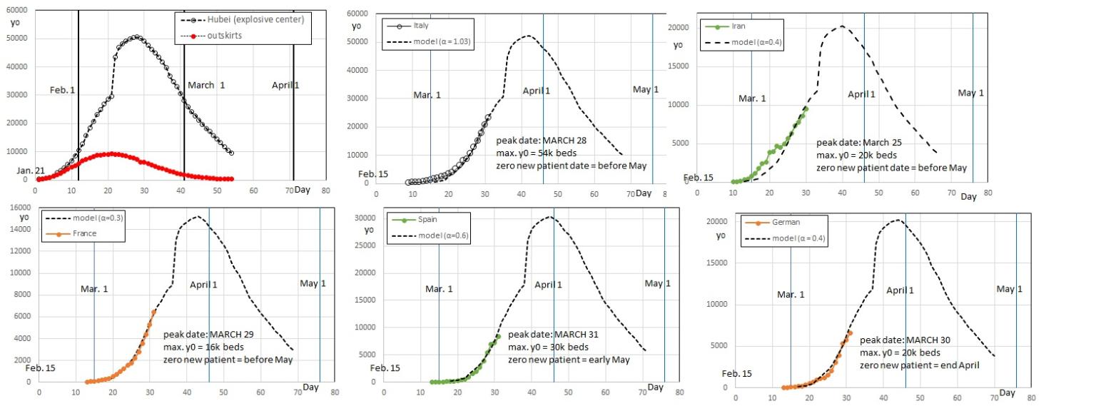

Tudi sam malo opazujem predvidevanja in napovedi. Če gledamo to napoved, bo vrh v Italiji čez 10 dni, zdravstveni sistem je pa že zdaj na meji... Treba je omeniti, da so vse to predpostavke in eksponentna rast se slej ko prej prevesi in umiri.
https://www.worldometers.info/coronavirus/
https://ourworldindata.org/coronavirus
Zanimivo opažanje je pogled na križarsko ladjo Diamond Princess, ki je bila lepo testno izolirano okolje. Cca. 20 % populacije (3700), kar je 700 potnikov, se je okužilo. Opažam, da to nekateri uporabljajo za predvidevanja naprej.
No, to je vmesno. Drugače sem pa dobil veliko koristnih informacij v tej temi. Se oglasim, ko (in če) bo kaj novega in napredka...
