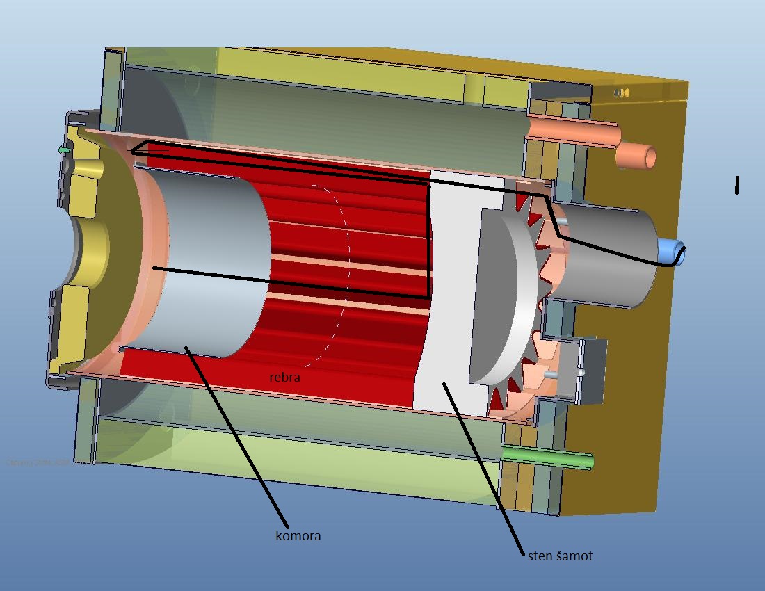

samo za ilustracijo kako mora približno iztgledati en malo bolj resen toplovodni kotel:
- v komori gorivo pomešano z zrakom najprej popolnoma izgori
- dimni plini se ob šamotni steni obrnejo in gredo ob rebrih do kuriščnih vrat
- plini dimni se obrnejo in gredo med rebri v dimno komoro in v dimnik
naj se pohvalim, da je imel kotel več kot 90% iskoristka, najprej me je kar streslo :o :o , sem ga gonil en teden, da sem potrdil rezultate... :D :D
še slikica:
