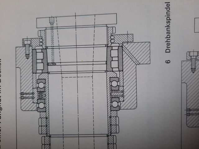

kaj ima kdo prerez vretena tele prvomajke? glede na to kar piše čiro, ima gred konus, na katera naseda notranji ležaj z konusem, in se z matico potisne notranji obroč po konusu toliko (ga deformira), da se dobi ustrezna zračnost?
Za varianto z koničnim valjčnim ležajem mi je jasno, tukaj pa ni koničnega naseda kotalnih elementov.

OdgovorNapisal/-a čiro1950 » 2.2.2021 11:34
To je slika iz leta 1968. Aksialnih ležajev nimate. V konus je speljan kanal za olje pod pritiskom (snemalni pripomoček), za lažje snemanje ležaja.

OdgovorNapisal/-a borisk » 2.2.2021 13:43
zdravo čiro, hvala za sliko, lahko prilepiš celo sliko vretena? iz katere knjige pa je tole.
Ne da ne verjamem, ne poznam, jbg, ne šraufam drepankom popoldan, me pa zanima...
