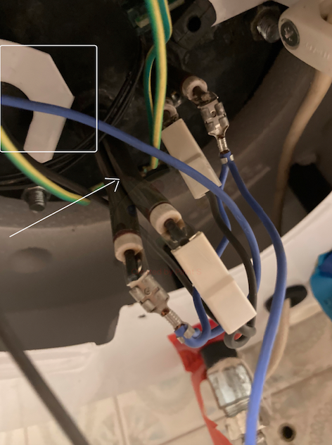

Na sliki je očitno vidno pregrevanje natičnih sponk in s tem samega bimetalnega zaščitnega stikala, zato ga je metalo ven. Menjavo ženskih 'fastonov' ti pa priporočajo zato, ker so mogoče preohlapni? Če niso nataknjeni zelo na trdo, je stik kljub očiščenosti slab. Lahko jih tudi malo stisneš s kombinirkami.

Novo stanje je takšno, da še vedno izklaplja a le v primeru, če dam vso kablovje tja kamor paše. očitno je problem (tudi?) v elektriki.
Na sliki je grelec in ostalo kablovje. Beli kvadratek, ki sem ga narisala - tam bi mogel bit zataknjen kabel in varovalka s stikalom. Ta žal bingla spodaj pod bojlerjem (ni na sliki), ker v primeru, da ga dam v lego kjer bi moral biti, mi takoj vrže ven varovalko. SEveda to pomeni tudi, da je bojler stalno odprt tj. nimam zaprtega pokrova.
Drugi problem pa je, da mi grelca ven lezeta. Na sliki kjer je puščica. V primeru, da dam varovalko nazaj v pozicijo, kjer je narisan kvadaratek, pa se grelca tako pregrejeta, da dejansko žarita.
ko vse kablovje visi po svoje, bojler dela in se tudi ne pregreva.

Da grelec, ki ni v celoti v zato namenjenem ležišču zažari je normalno. Jaz bi grelca potisnil do kraja v kotliček in pritrdil z vijakom, ki je ob luknji, v katero je vstavljen grelec.

Da povzamem se novo dogajanje. Gledalec vode je treba nazaj privit z vijakom ki je na mestu kamor težko dosežeš. Edina varianta da grem v nakup novega sraufencigerja. Zategnjes a ne preveč da ne bo grelec počil . A tudi ne premalo da ne zleze ven. Zamenjala stikalo varovalke v bojlerju s popolnoma novo (10 EUR).
