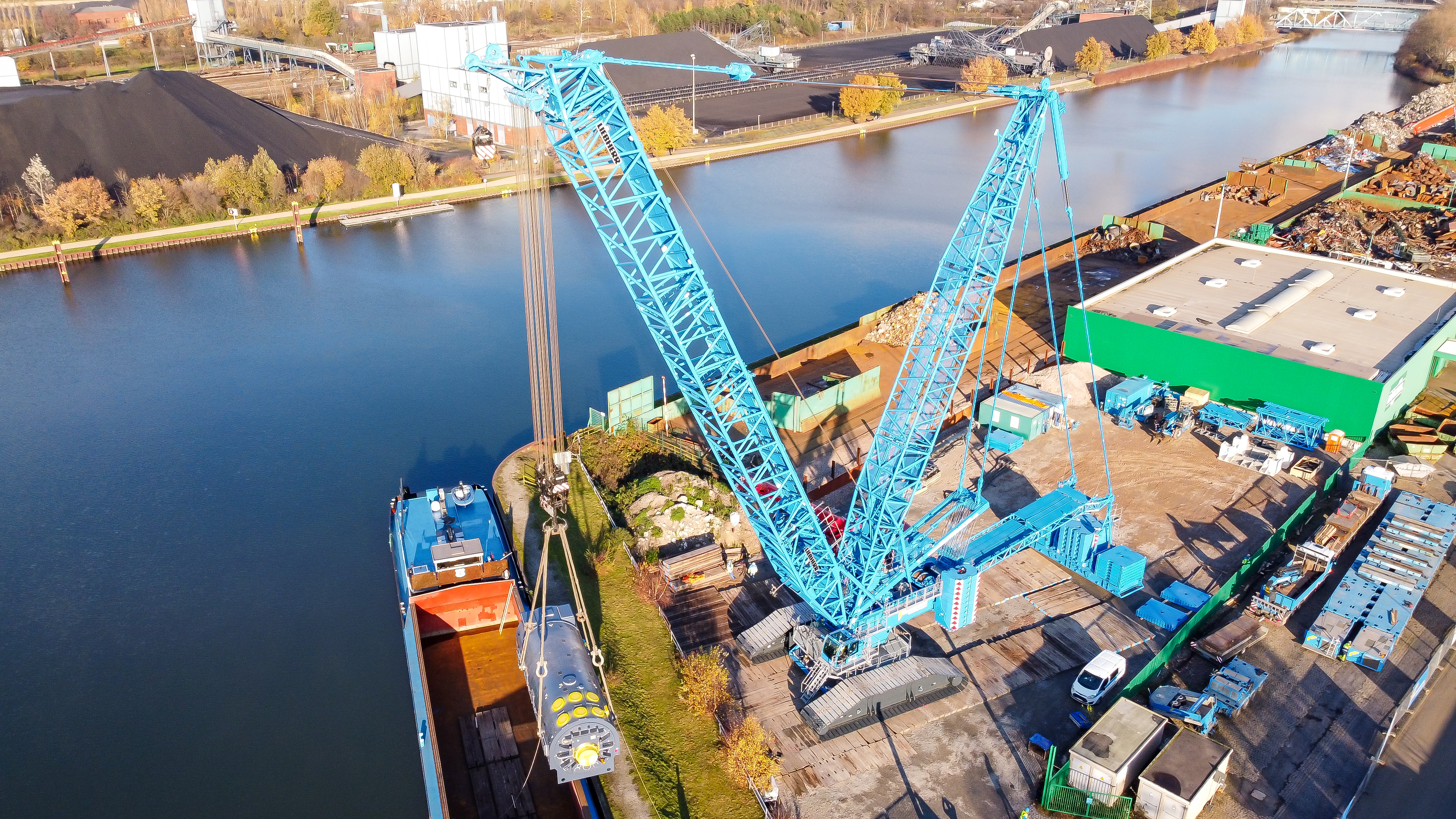

Trenutno sem dobil informacijo, da bo Felbermayr pripeljal tega:
Po podatkih na njihovi spletni strani ima Felbermayr največje avtodvigalo nosilnosti 750 ton. Ima pa tudi tri takšne "goseničarje", ki jih v glavnem uporablja za montaže vetrnih elektrarn, pa tudi za pretovor podobnih bremen, kot je ta v Zidanem Mostu. To dvigalo pa pride razstavljeno in ga sestavijo na licu mesta. Kako bodo to v Zidanem Mostu izpeljali, pa se mi ne sanja. Kajti če je kaj v Zidanem Mostu redka dobrina, je to prostor...
