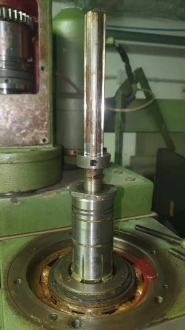

Takole pa zgleda zgoraj. Ta utorna gred pride v sklopko, tako da si ne predstavljam, kako bi se tukaj čez prenašalo kaj drugega kot navor.

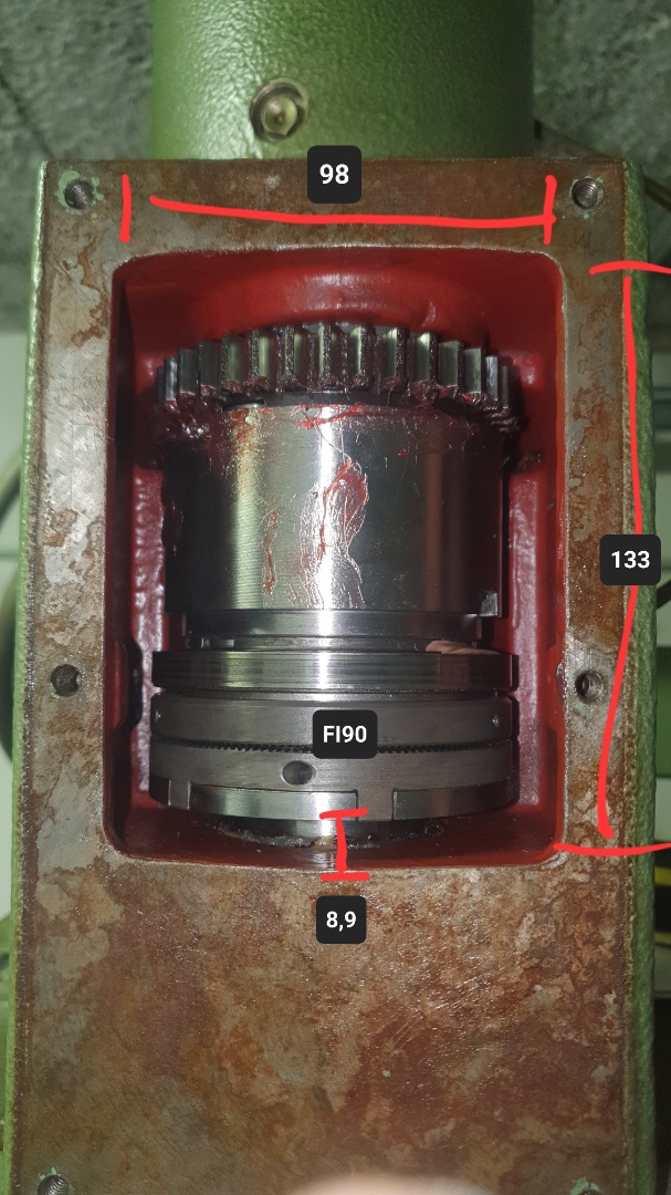

Še sklopka

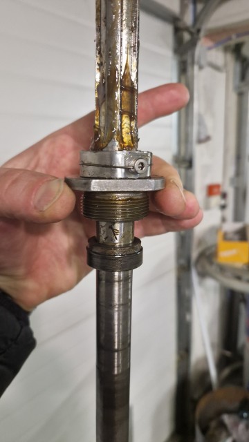

Na spodnjem delu utorne gredi je pritrjen en obroč.... Ko se utorna gred z vijakom za pritrditev začne odvijati in posledično dvigovat, ta obroč udari (nasloni se) na sklopko in vijak potisne (izbije) konus !!! ....seveda pod pogojem pa da je pinola popolnoma dvignjena !!! Pri tem vijak ne sme biti popolnoma odvit da se ne poškoduje začetek navoja, ampak le rahlo popuščen za kakšen obrat ali pa dva...
Nasprotno pa mogoče velja (ni pa nujno) da pinola ne sme biti popolnoma dvignjena ko vstavljaš orodje (konus ne prime dokler ga vijak ne zategne).

Če imaš konus brez tistega cilindričnega dela potem je verjetno vijak prekratek in obroč na utorni gredi ne doseže sklopko ko je vijak še v konusu...
Preveri koliko obratov lahko ročno priviješ vijak ko vstaviš konus (če ne gre več kot 4-5 bo malo problem). Sedaj odvij vijak za 1 ali 2 obrata (odvisno koliko globoko je vijak privit) konus naj bo nabit do konca... Izmeri višino od ohišja do zgornje ploskve tistega obroča in primerjaj z globino sklopke... razliko bi lahko podložil z dodatnim obročem....

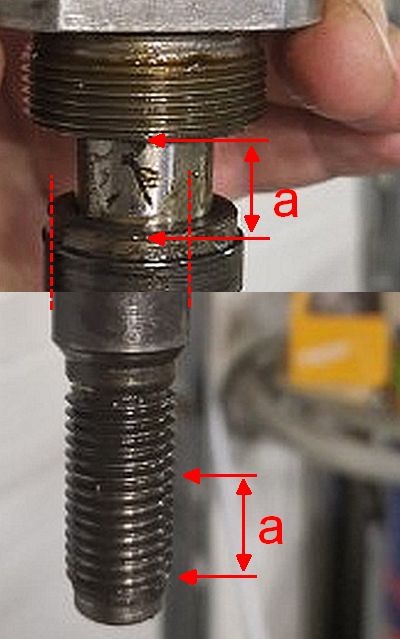

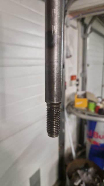

Rezultata še ni. Trenutno stanje je: sem vzel ven to palico, in ima na spodnjem delu še en omejilec hoda z dodatno podložko. Ta definira, kdaj odrine orodje iz konusa. To je potem neodvisno od položaja pinole, kar je tudi bolj logično. Navoj na spodnjem delu je malo pobran, ampak ne veliko - predvidevam da en del brez navoja mora biti, da zadane v orodje.

johanes napisal/-a:... in ima na spodnjem delu še en omejilec hoda z dodatno podložko. Ta definira, kdaj odrine orodje iz konusa.....
...potem zgornji obroč le zateguje konus ... če primerjaš prosti hod palice vidi se da je le za tretjino dolžine navoja ki je na vrhu tudi obrabljen in potem palica ni dovolj globoko privita v konus da bi pri odrivanju držalo primerno število navojev in je pobralo tistih par navojev... preveri kakšno je stanje navoja v konusu in primerjaj z podatki iz standarda.... tam je tudi vidna vodilna luknja pred navojem v konusu... Ali je možno zgornji obroč pritrditi višje (da bi navoj lahko privil globlje v konus)??

Ne, zgornji obroč ne more iti višje - če pogledaš zgornjo sliko kjer je zgornji obroč snet, boš videl da je pod obročem na gredi narejena poglobitev, kamor sta vstavljeni dve cilindrični zagozdi, ki fiksirata obroč. Možnost bi bila edino, če bi naredil dodatno poglobitev nekoliko višje, ampak tam se 5mm višje že začne utorna gred.
Spodaj pa lahko podložim obroč, in na ta način izvlečem gred bolj ven. Mislim da bo to rešilo problem.

Hm.... potem pa mi nekaj ne štima z dolžino navoja, oziroma višino notranjega navoja v konusu...
Ja... dvig spodnjega obroča bi bi rešil problem potiskanja konusa, ampak bo malo problem ker ne boš mogel konus popolnoma vstavit v pinolo in potem zategnit (če dvigneš spodnji obročn le za navoj ali pa dva jih bo spet s časom pobralo !) Preveri še enkrat višino navoja v konusu L5 .

Glej... ni problem vstavit ampak je treba bit previden da ti vmes ne stisne prste ko palica povleče konus jaz bi rad videl da je palica vsaj 4-5 navojev v konusu ko se spodnji obroč nasloni na matico.
.....na navoju se jasno vidi (svetlejši robovi) do kod je bil privit in če podložiš za cca 1/2 mislim da bo to OK...
