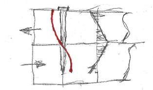

OdgovorNapisal/-a fikus_ » 17.11.2023 7:54
porazdelitev napetosti (pojasnilo k zgornjemu odgovoru).
Re: Ojačitev lesenih tal
OdgovorNapisal/-a Žerjavar » 17.11.2023 11:51
fikus_ napisal/-a:porazdelitev napetosti (pojasnilo k zgornjemu odgovoru).
Boljše pojasnilo bi bila dva sestavljena trama z tendenco medsebojnega zdrsa, povezovalni vijak in njegova deformacija ter pritisk vijaka na les.
OdgovorNapisal/-a Mabe » 17.11.2023 13:40
Žerjavar napisal/-a:... nastane kot da sta tramova eden na drugem, brez povezave. To pa je isto, kot če bi bila eden ob drugem. Če sta tramova dobro povezana je isto,kot če bi bil en tram tako visok....
Ampak če sta tramova eden ob drugem, se pa teža porazdeli na dvakrat več tramov, kar pomeni manjši poves? Ali narobe razmišljam..

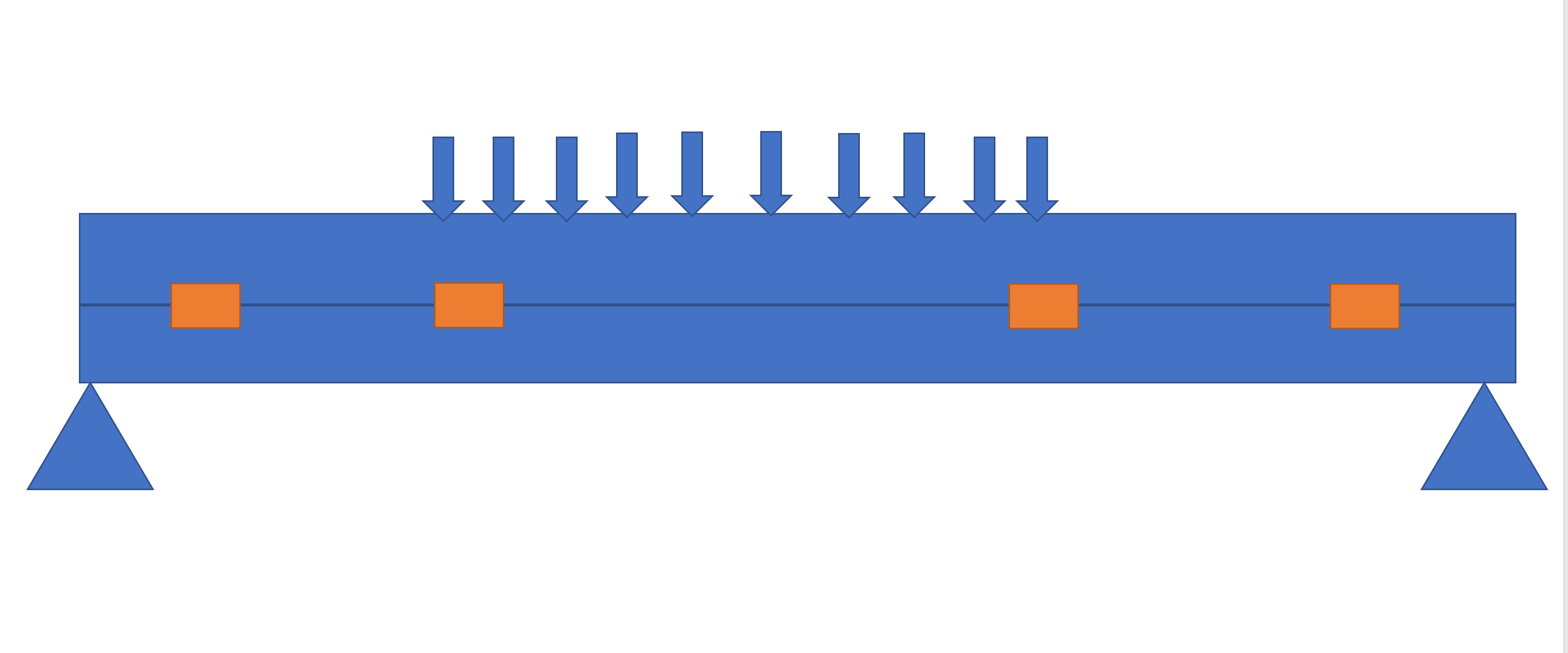

OdgovorNapisal/-a fikus_ » 21.11.2023 14:16
Že stoletja se uporablja tudi ta varianta:
dvojni tram.jpg (122.87 KiB) Videno 2575 krat
OdgovorNapisal/-a Žerjavar » 21.11.2023 14:58
fikus_ napisal/-a:Že stoletja se uporablja tudi ta varianta:
Ob moznikih mora biti še vijak, da se tramova ne razmakneta. Se pa uporablja tudi varianta z mozniki postavljenimi malce poševno (15 do 30 °), mozniki so odžagani prečno, da so vlakna približno v isto smer kot v tramu. Zareza v vsak tram pa je trikotna. Potrebnih je manj moznikov kot pri paralelni varianti.
