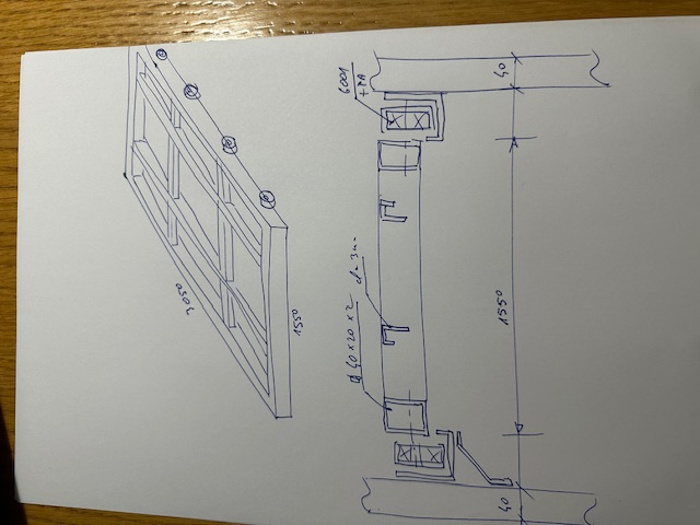

Torej takole nekako?
Na ležaj 6001 natisnem srajčko iz najlona, zun.fi okoli 40mm.

Zakaj srajčko iz najlona? S tem nisi ojačal ležaja, ki načeloma na obroč ne sme imeti točkovne sile (dotik na ravno ploskev tirnice). Sem napisal, da tovarniški krivinski valjček (= kolo na osi) je dejansko kotalni ležaj z ojačanim (debelejšim) zunanjim obročem. Če hočeš uporabiti standardnim ležaj, ga moraš obleči v jekleno kolo (obroč).
Glede na skico: Vzdolžni vmesni nosilci (povezave) niso potrebne. Prečke morajo biti v neposredni bližini kolesa, Za tri kolesa na tirnici imaš prečke na 0 + 500 + 1000 + 1000 + 500 mm . Prva in zadnja prečka sta lahko šibkejši. Tirnica kot le pločevinasti L profil ne ustreza, mora biti podprt po vsej dolžine z pravokotno cevjo.
V skupno višino 1 m ni problem dati 7 palet. Za vsako paleto imaš debelino paketa 800 kg pločevine je 22mm, prečka pod pločevino (do) 40 mm in vsaj 20 mm zračnosti.

Hmm, ni čisto tako.
- Na ležaj sem mislil natisniti srajčko iz PA (poliamid oz. naylon), kot kotalno površino. Ležaj 6001 ima zun. premer samo 28 mm, kar mi je po občutku premalo. Razen če ga nadomestim s 6305, ki ima zun. fi 62 mm - je pa nelogično premočan za to funkcijo. (nosilnost 22 kN)
- Še vedno razmišljam o 8 ležajih (4 po vsaki strani), ne vem zakaj. Verjetno zaradi občutka, ker bo regal imel zunaj neke izvlečne tirnice, verjetno res kot preklopna vrata.
- Vzdolžne profile rabim, ker bodo v bistvu glavni nosilni, na njih bo ležala paleta, ki ima sicer prečne late kot podnožje. Ti profili bi bili iz domexa (690) 3 mm. Obod iz pravokotne cevi 40x20x2 pa rabim kot nosilec koles. Ali pa še to naredim iz domexa ... hmm.
- Ja, tirnica bo morala biti podprta po celi dolžini, se strinjam. Ta diagonalna podpora verjetno res ne bo dovolj (torzija)?
- Pa, če bom hotel spraviti v višino 7 palet, se mi zdi, da se bom moral odpovedati paletam kot takim. Paleta je običajno narejena iz lesa 8x8 cm + colarica - skupaj 11 - 13 cm :-? . Pa še 5 cm materiala ...

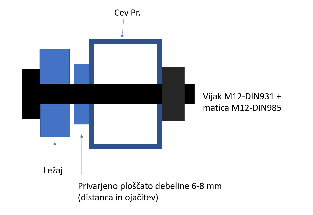

Še detajl pritrditve ležaja na okvir:
Slika detajl.jpg (63.52 KiB) Videno 3853 krat

OdgovorNapisal/-a Žerjavar » 3.3.2025 10:12
fikus_ napisal/-a:Še detajl pritrditve ležaja na okvir:
Ni dimenzij. Le pripomba: Na nosilec privarjena pločevina je dobrodošla, lahko je ob ležaju obdelana v okroglo (ali distančnik) za nased na notranji obroč ležaja. Z viačenjem osi se obroč ležaja fiksira, da se med uporabo ne zavrti.

OdgovorNapisal/-a Demz » 3.3.2025 10:22
Kaj, kar vijak M12 je za nosilno gred? je to dovolj? (spet kompliciram, saj vem). En distančnik ali podložko bo treba vmes ...

OdgovorNapisal/-a Žerjavar » 3.3.2025 10:53
Demz napisal/-a:Kaj, kar vijak M12 je za nosilno gred? je to dovolj?
Če je standardni vijak, mora biti prilagodni, da trdno sedi v nosilcu . Dimenzija odvisna od obremenitve kolesa (števila koles na eni tirnici).

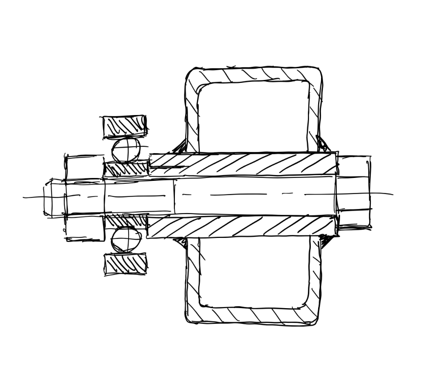

Drugače pa - tole vpetje ležaja z vijakom je malo šlampasto. Cev je sicer ojačana, ampak kaj se bo zgodilo, ko boš vijak pritegnil? Bo zagrabilo še zunanji obroč ležaja in bo vse blokiralo? Pa če tole ni zategnjeno, je tudi velika možnost, da se vse skupaj odvijači.
Če je Žerjavar preveril, da je možen navaden vijak, potem bo že držalo. Jaz nisem računal, samo malo površno spremljam temo iz zanimanja. Bi pa jaz malo drugače rešil, če smem podati predlog. Pravokotno cev bi prevrtal in uvaril okroglo cev, ki bi imela prave premere, da bi stisnila notranji obroč ležaja. Enostavno in sigurno. Edino vijak bi obrnil - naskiciral sem ga tako, da je ležaj na navoju, bi bilo pa bolje, da je na steblu.
