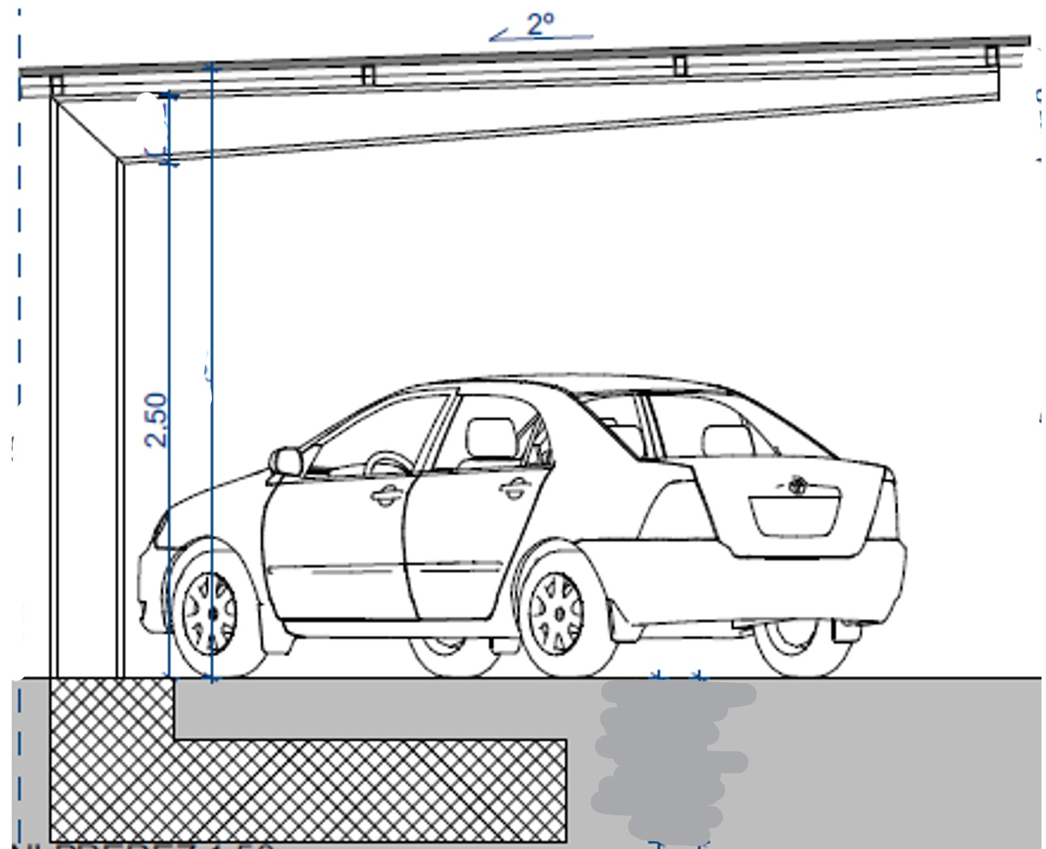

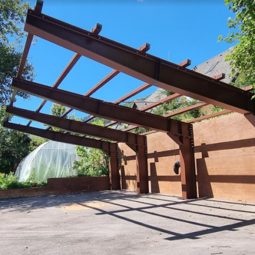

Prilagam idejno nadstrešek, tako lahko dobite željeno, s tem da ta I- profil lahko nadomestiš z lepljencem - prilagam skico.

Re: Dovoljena obremenitev utrjenega gramoznega tampona
OdgovorNapisal/-a Žerjavar » 25.2.2026 18:21
533 napisal/-a: Pa temelj narediš močan, saj beton ni drag.
O podobnem nadstrešku je že dosti zapisanega in narisanega. Pa pokaži vsaj skico (in glavne mere) temelja in povej kaj o pritrditvi stebrov na temelj.
OdgovorNapisal/-a Demz » 25.2.2026 19:53
Ok, če smem vmes ..
To je seveda konzolno vpetje in temelj mora biti v prvi vrsti težji, kot bo vse tisto kar gleda ven iz tal, z vetrom in snegom zraven. Glede na to da ima beton maso ~2,5 , jeklo pa 8 kg/dm3, postane beton tudi počasi drag. Sploh ko ga moraš prodati :) .
Ali se lahko gremo tule, kako šolsko pravilno določiti ustrezno izvedbo temelja? Znanje zagotovo je, če ste ga pripravljeni deliti.
Po moje sta rešitvi dve, prva kot piloti pod vsakim stebrom in druga kot temeljna plošča, ki bo nosila konzolno vpetje nadkonstrukcije. Ta temeljna plošča bo v bistvu premagovala vso obtežbo z lastno maso. Torej vsa obtežba x faktor ... ( 2 ?) ? Ok, seveda imamo tudi ročico torej moment, toda - kako pravilno zdimenzionirati takle temelj?

OdgovorNapisal/-a Žerjavar » 26.2.2026 6:14
Demz napisal/-a:, kako šolsko pravilno določiti ustrezno izvedbo temelja? Znanje zagotovo je, če ste ga pripravljeni deliti.
Pri temelju je glavni problem, na kakšen način prenesti obremenitev v zemljino.
- Kot vertikalni pritisk: določiti velikost in položaj ploskve dotika temelja z zemljino ter nanjo aplicirati vertikalno silo(temelj, konstrukcija, sneg ...) in moment stebra (ekscentričnost zaradi vetra, oblike konstrukcije, ...). Upoštevati, da prenos ne gre z nategom, torej mora položaj in velikost stične ploskve upoštevati, da v stični plošči ne bo natezne napetosti.
- Kot horizontalni pritisk na zemljini vertikalnih ploskev temelja. Upogibni moment daje dvojico sil -v zgornjem delu v eno smer in v spodnjem delu v drugo smer. Vertikalna sila pa se prenese z trenjem vertikalnih ploskev na zemljino.
- - Kombinacija obeh principov je sicer možna, jaz osebno pa jo smatram nesprejemljivo, enako kot kombinacijo spoja (var in vijak ...) v jekleni konstrukciji.
Za strojnike (vsaj zame) pa je problem dobiti ustrezni dopustni tlak na zemljino.
Masa temelja ni ravnotežje obremenitvi, ampak je le povečanje skupne mase za pritisk na zemljino. Masa temelja bo najmanjša, če bo temelj izpod vertikalne sile (upoštevaje ekscenter od momenta).

OdgovorNapisal/-a fikus_ » 26.2.2026 14:13
Za konzolne nadstreške se uporabljajo temelji pod povoznem delu. Vse ostale rešitve so dražje, bolj zahtevne,...
OdgovorNapisal/-a Žerjavar » 26.2.2026 14:48
fikus_ napisal/-a:Za konzolne nadstreške se uporabljajo temelji pod povoznem delu. Vse ostale rešitve so dražje, bolj zahtevne,...
Res je!
Ostane vprašanje, kako daleč pod avto mora temelj seči? Ali je možno s posebnim oblikovanjem znižati volumen (ceno) temelja?
PS: V spoju med stebrom in konzolo mora biti poševno (linija vara) ojačitvena pločevina.
OdgovorNapisal/-a Demz » 26.2.2026 16:42
Kaj pa nadaljevanje stebra v beton? Beton smeš obremeniti samo tlačno, torej bi moral še v njem izvesti neko jekleno podkonstrukcijo, ki je potem zalita v temelj?
OdgovorNapisal/-a Žerjavar » 26.2.2026 17:31
Demz napisal/-a:Kaj pa nadaljevanje stebra v beton? Beton smeš obremeniti samo tlačno, torej bi moral še v njem izvesti neko jekleno podkonstrukcijo, ki je potem zalita v temelj?
Steber je vsaj nekaj cm nad tlakom s sidernimi vijaki pritrjen na beton (zadrževanje vlage). Pogosto so siderni vijaki podaljšek armature temelja. Tovrstni temelj mora imeti nekaj dokaj močne armature.
Možno je kovinski steber zaliti v beton, mora pa biti primerna armatura betona.
