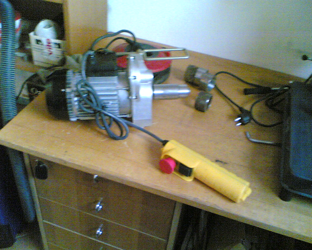

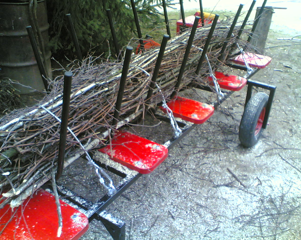

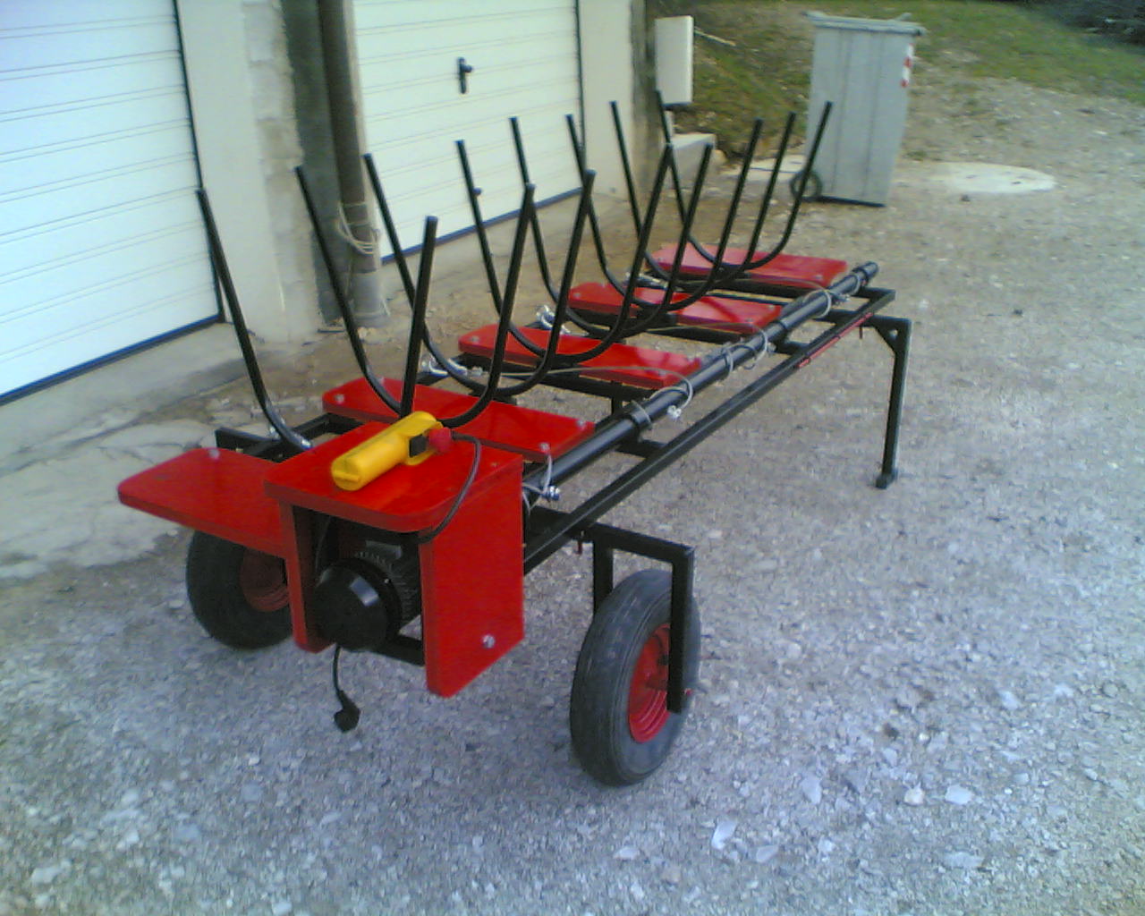

Evo narejeno:
najprej nekaj slik...
motor

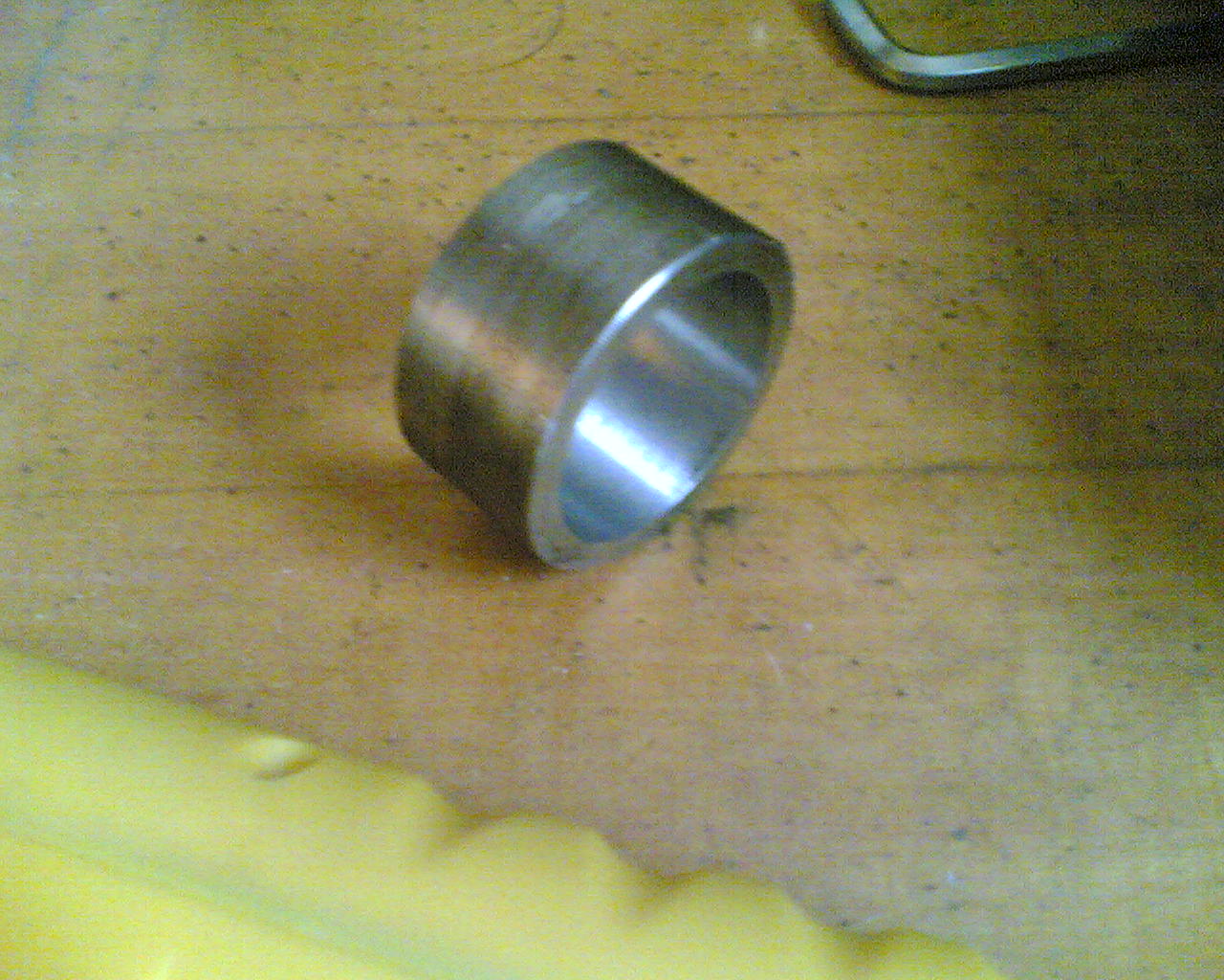

ena izmed 4 puš

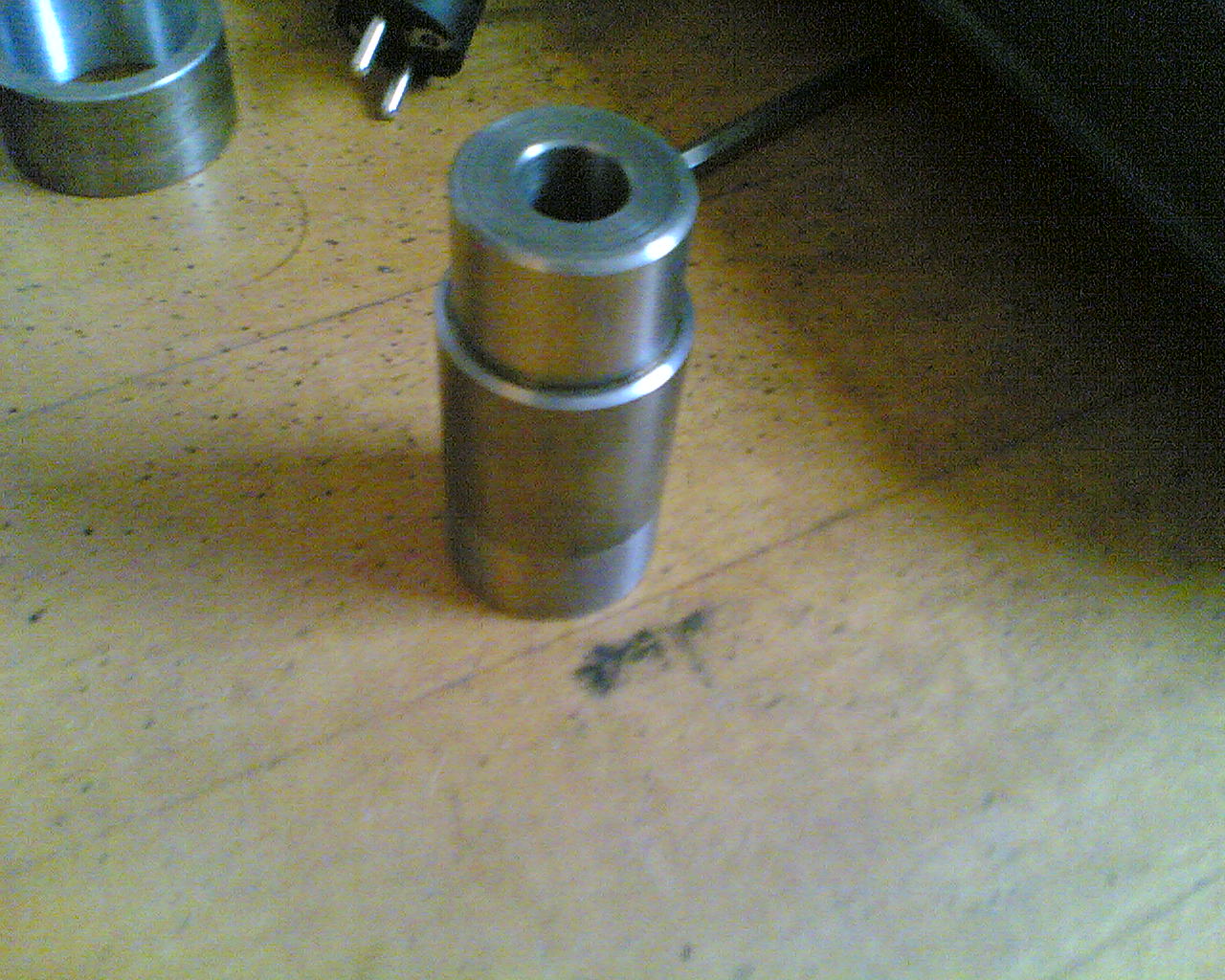

prehod med cevjo (osjo) in elektro motorjem

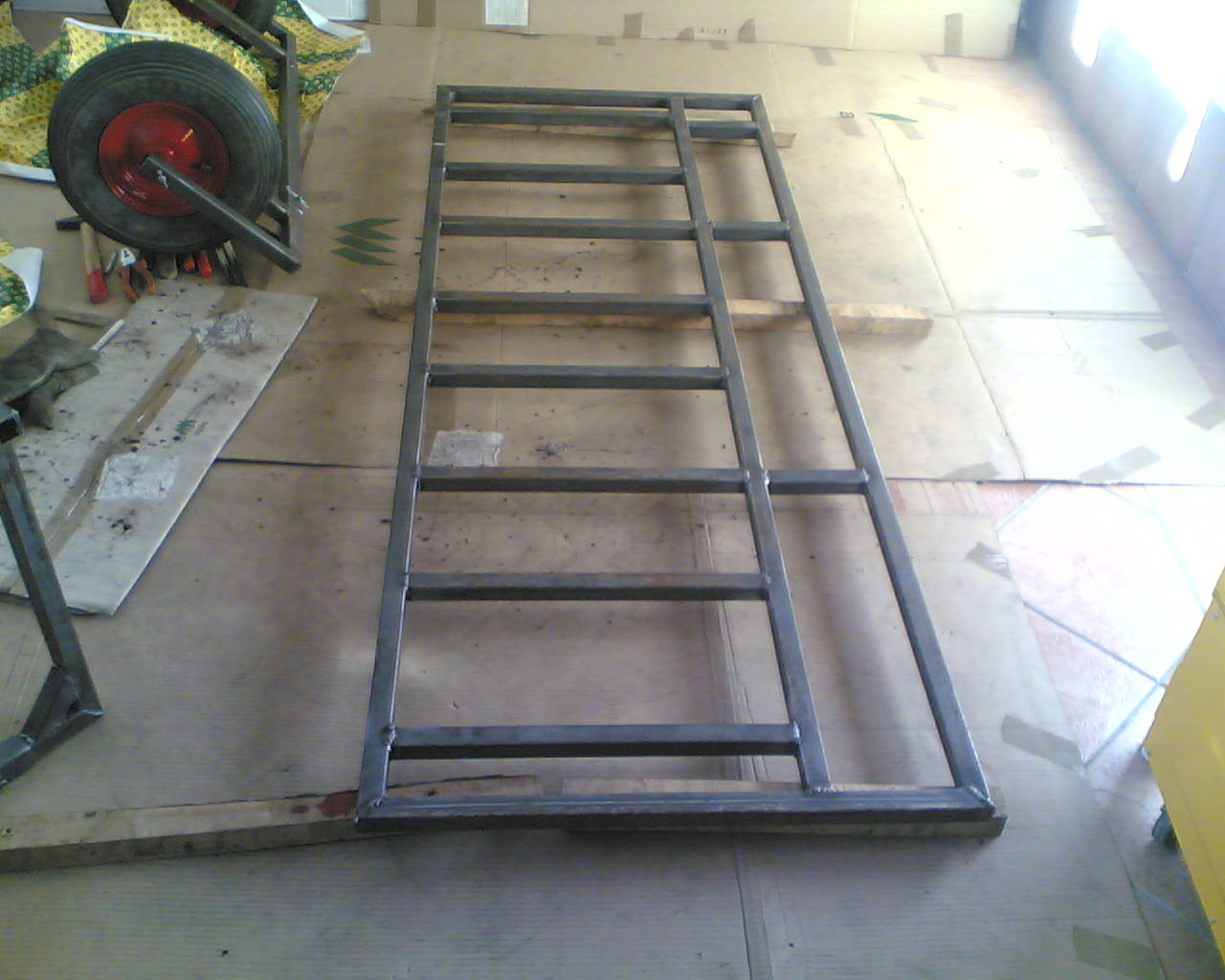

osnovno ogrodje

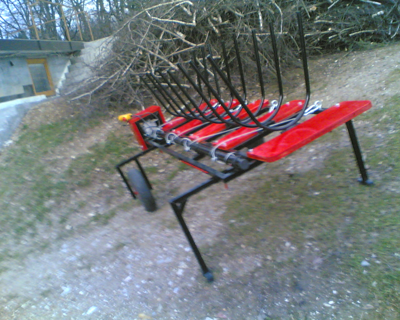

to je pa sedaj to...
motor

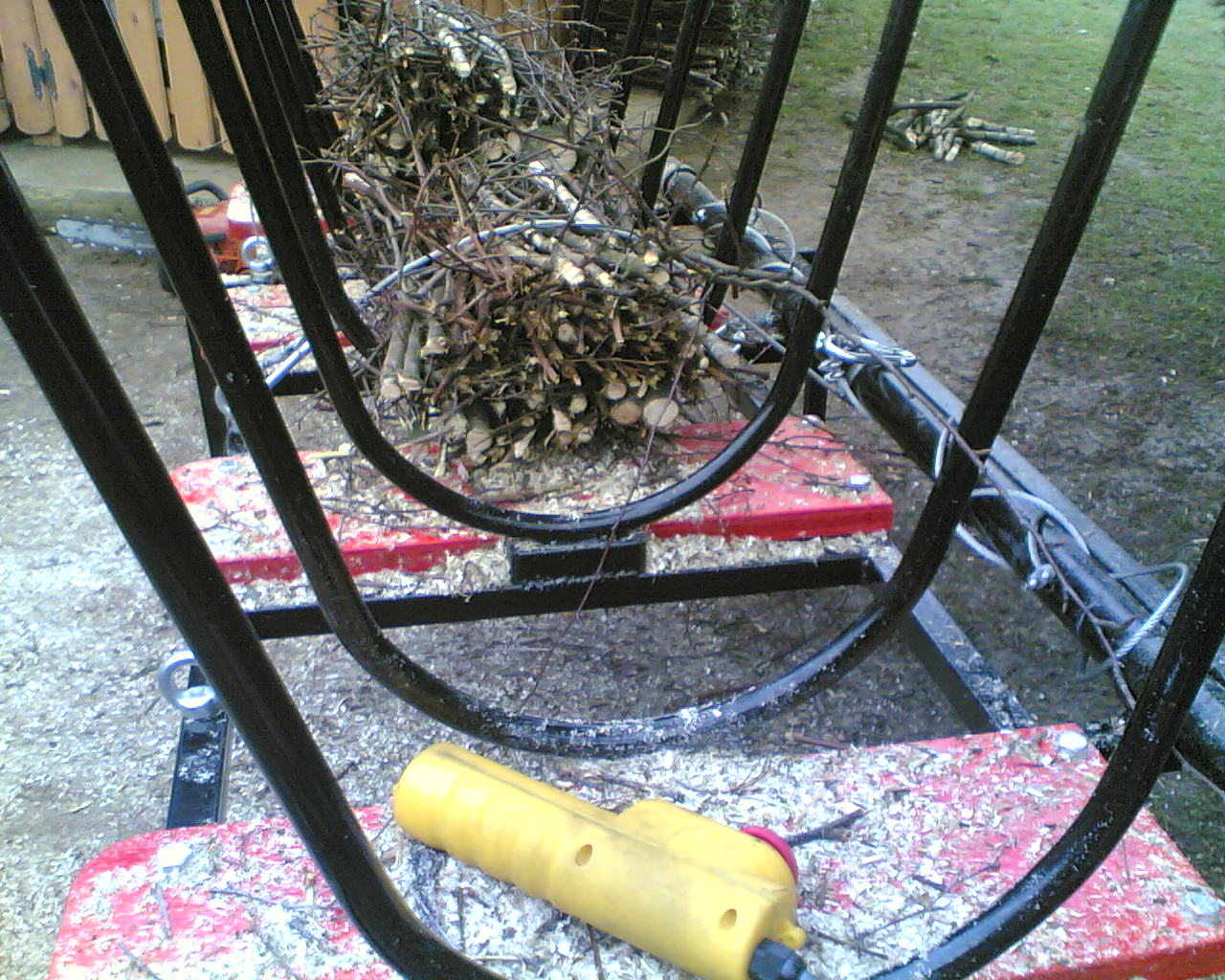

na bregu za večjo stabilnost poskrbijo iztegljive noge
med stiskanjem
ko prežagamo še enkrat posamezno stisnemo vsako butaro
sedaj pa še kratek opis:
Stiskalnico "poganja" elektro motor z reduktorjem vzet od el. vitla.
cena: vse skupaj okoli 400€
-el. vitla (1200W/dvig 300kg) ... 100€ (Interdiskont)

Kako hitro dela?
Ob prvem testu sva dva naredila 12 butar na uro, ampak z vajo bo pa ta številka gotovo še zrasla.
Potek dela:
Najprej je treba razvejane veje malo obsekati, nato se jih čim bolj enakomenor zloži (nekaj v eno smer, nekaj v drugo) v U-je. Zatem se stisne, vsako butaro poveže z dratom. Prežaga. Nato pa se še vsako butaro posamezno še malo stisne.
V primerjavi z ročnim delom:
Sigurno butare niso tako lepe kot pri izdelavi posamezne butare, vendar pa so precej bolje stisnjene. Najvažnejše pa je to, da je delo precej enostavnejše in hitrejše.

ena izmed 4 puš
osnovno ogrodje
motor
med stiskanjem

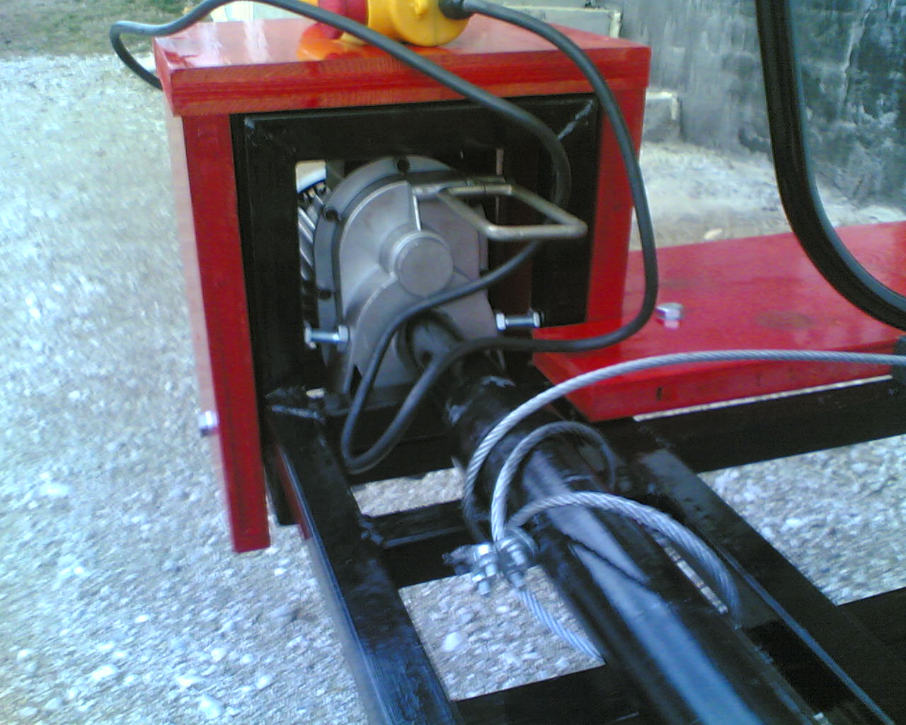

Zanima me pa še nekaj.
Ko motor ne more več stiskati začne nekam čudno ropotati. Kaj je to? Ali preskakujejo zobniki v reduktorju ali je to kaj v povezavi s samim elektro motorjem? Ali je nevarno, da bi se hitro pokvaril zaradi tega?

Čestitam!Lepo si izpeljal vse skupaj.Upam da si zadevo krstil s šampanjcem da bo bolje delala
Zanima me če si probal kako bi se butare stisnile če bi šel z zajlo enkrat okoli vej in nato stisnil.Zanima me kako bi jih stisnilo.Ropot pa mislim da nastane zarade (pre)obremenitve samega dvigala.

Ja tisti čuden zvok pa nastane zaradi preobremenitve (ob koncu stiskanja), zanima me pa če kdo ve ali to spodletavajo zobniki ali to samo ropota pri sameme elektro motorju. Zaenkrat se bojim le tega, da bi crknil vitle...

Tisto s vzmetmi se pomojem nebi obneslo, saj vitel ni tako močan, da bi lahko 4 butare naenkrat dobro stisnil. To bi potreboval vsaj 5krat močnejšega kot je ta.
Glede tistega, da bi imel sklopko pa dvomim:

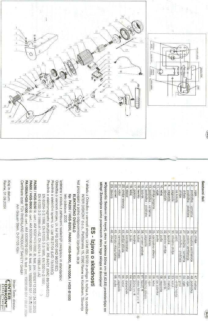

Ali mogoče ropot prihaja iz rotorja ali statorja, saj se ne sliši kot preskakovanje ampak kot nekakšen globje piskanje.

Slika je nekoliko nejasna, ampak če prav vidim, imaš asinhronski motor brez krtačk. Ne vem kako bi lahko piskal. Ali kaj smrdi po izolaciji?
