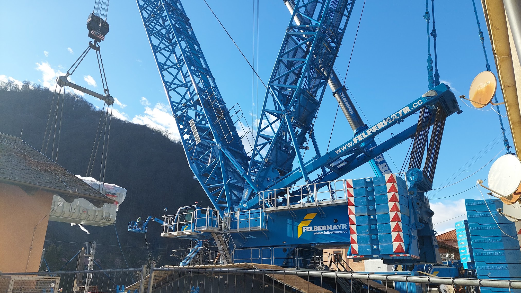

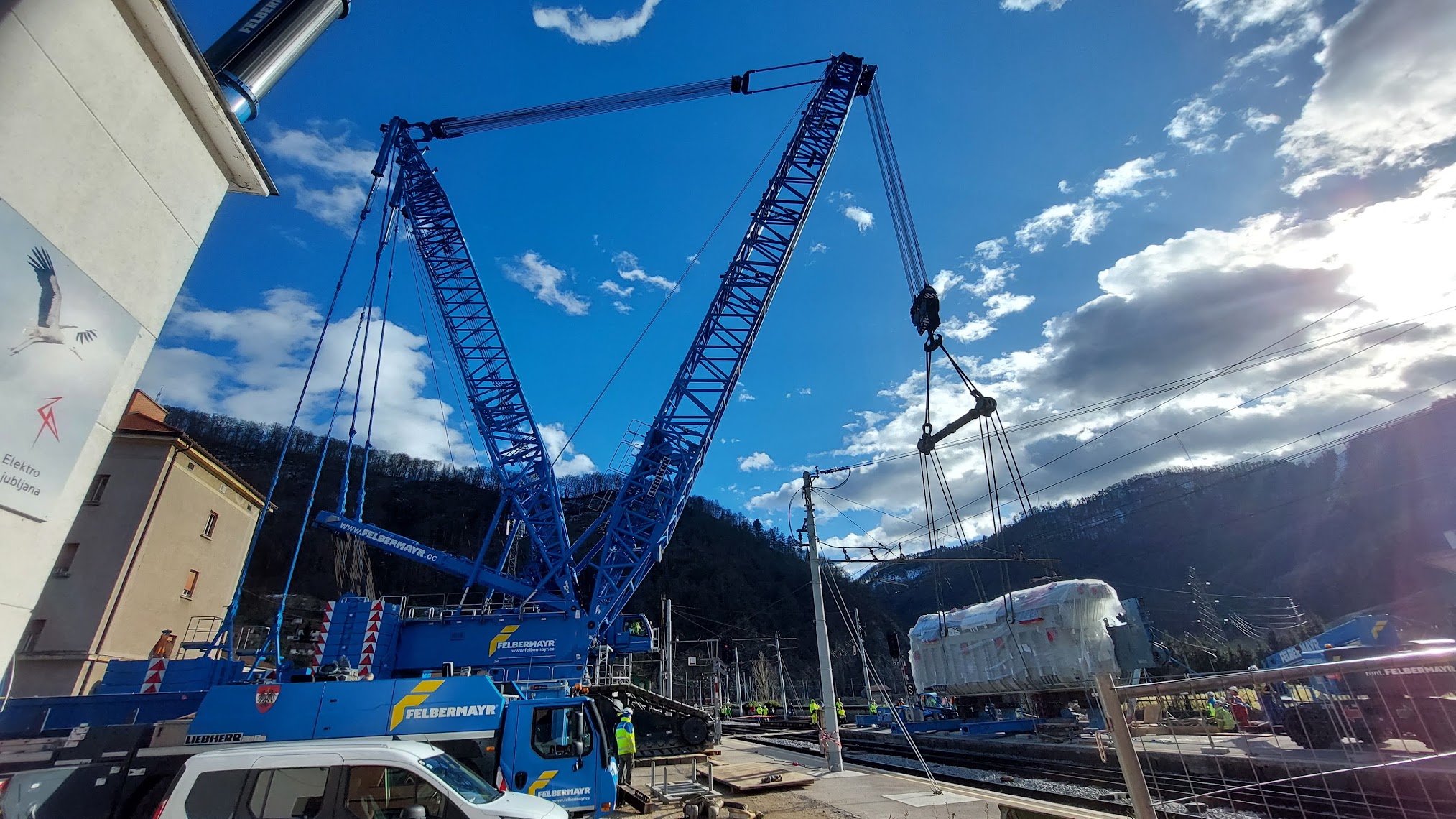

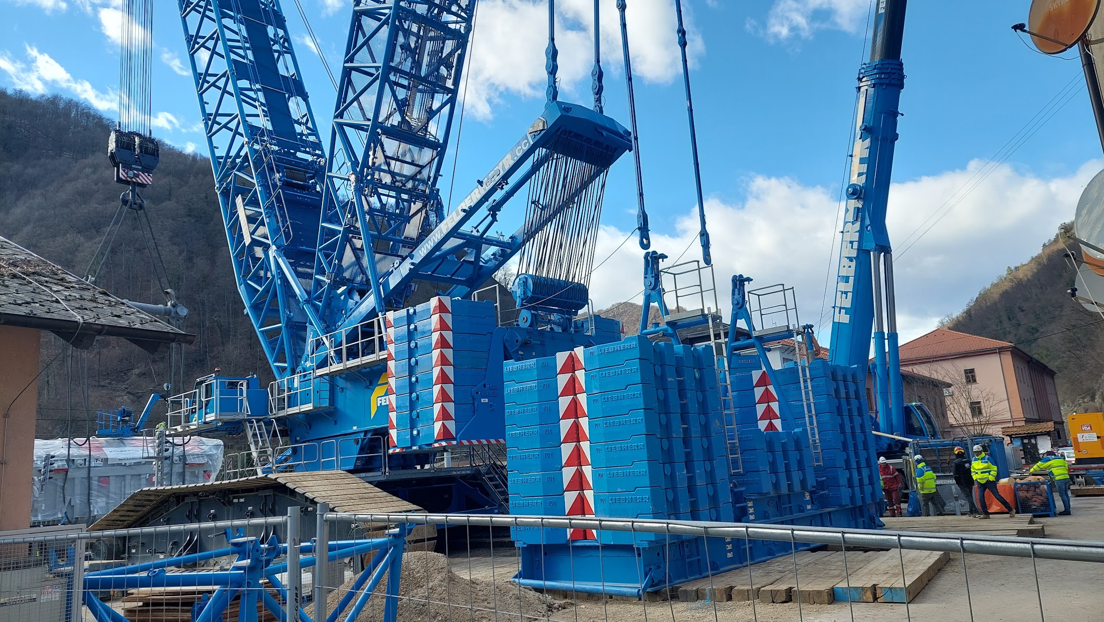

Še tri slike z moje strani. Lepo je bilo videti dvig in delovanje takšnega stroja v živo...

OdgovorNapisal/-a vili » 6.2.2023 19:43
gregor:
glej, tisto kar sem nakracal je bilo mišljeno kot postavitev že izdelanega granika, ne pa njedovo snovanje, to bi naredil žerjavar..., kapa dol, no so ga pa postavili mojstri v nekaj dneh..., no ga pa zagotovo niso prvič, sem pa imel v mislih moment glede tovora in pa moment protiuteži..., zakaj pa ležijo protiuteži na tleh, če prav vidim, samo vprašam...???, nekaj si predstavlam, pa ne upam pisat...
OdgovorNapisal/-a grega09 » 6.2.2023 20:17
Malo heca, ja. :D Ok, gremo naprej.
Tisti drugi gegengeviht, ki ni obešen na vrtljivo nadvozje krana, je bil pred dvigom na tleh. Tik pred dvigom bremena (transformator), sta dva delavca splezala po lestvah gor na utež in jo s sorniki pripela na napenjalke. Na tretji sliki lahko vidiš, da je utež še odpeta, na prvi je pa pripeta in dvignjena od tal. Po dvigu bremena in premiku žerjava nazaj so jo spet odložili na tla. Imam še slike, sem bil zadaj, ko se je to dogajalo. Objavim jutri...
Predvidevam, da je to zato, da momentna enačba štima še v kontra smer. Nisem dobro opazoval, samo lahko da se operater opre ob breme, potem pa obesijo dodatno utež za končni dvig bremena. Lahko da je tudi še kaj drugega.
Obstajajo tudi tirnice za te dodatne uteži, da se premikajo po radiju z obračanjem žerjava. Takšne konfiguracije sem že opazil za res ogromna bremena.
Prispevkov: 2204
OdgovorNapisal/-a Demz » 6.2.2023 20:29
Kakor sem opazoval zadevo tam, so s tistimi utežmi manevrirali kakor so jih pravkar nucali. Zraven žerjava je bila na tleh deponirana cela skladovnica uteži ...
Ja, kot bi sestavljal lego kocke. Ogromno možnih konfiguracij, zares impozantna mrcina :D . Pa vse narejeno "na klik", torej sestavljaš - zopet kakor pravkar potrebuješ.
"Stroj" v prvinskem pomenu besede. Splačalo se ga je videti. Splačalo se bi pa videti še nadzor med delom oz. kako imajo izpeljana varovanja v trenutni konfiguraciji, ki jo pravkar furajo. Da ga ne vrže ponesreči na nos in podobno.
OdgovorNapisal/-a Bosko90 » 6.2.2023 21:02
vili napisal/-a:gregor:
...glede tovora in pa moment protiuteži..., zakaj pa ležijo protiuteži na tleh, če prav vidim, samo vprašam...???, nekaj si predstavlam, pa ne upam pisat...
Tole izgleda dodajajo po potrebi, in ja najbrž, da jih lahko oddaljijo kar se da od dvigala, da lažje zadostijo tej momentni enačbi.
