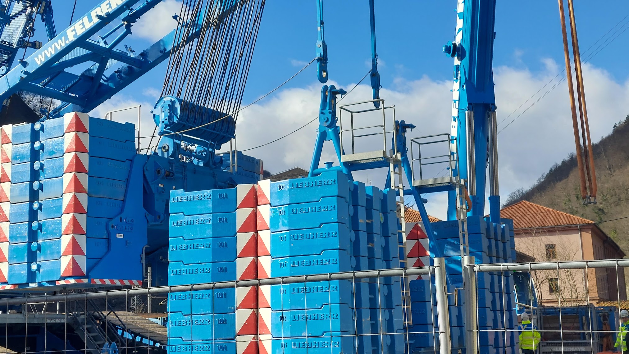

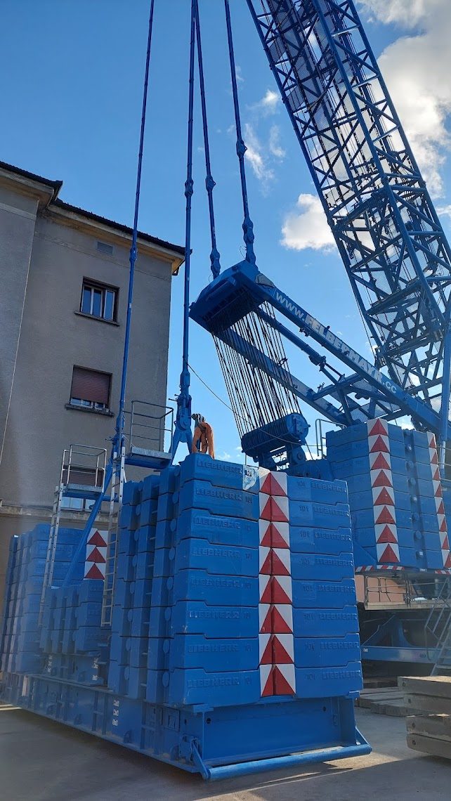

grega09 napisal/-a:Po dvigu bremena in premiku žerjava nazaj so jo spet odložili na tla. Imam še slike, sem bil zadaj, ko se je to dogajalo. Objavim jutri...
Evo, kot sem včeraj rekel, za nadaljevanje debate z vilijem in kot zanimivost. Na prvi in drugi sliki se vidi, da je dodatna utež odpeta. Pred dvigom bremena na daljši ročici (transformator na drugi strani proge) so jo zapeli na napenjalke in dvignili iz tal. Predvidevam, da je moral operater prej že delno obesiti breme na žerjav. Po pomiku žerjava nazaj in spremembi kota glavne roke in s tem premikom bremena na krajšo ročico, so tudi dodatne uteži odložili nazaj na tla. To še preden so breme odložili.
Dobro je bilo videti, ko se vse skupaj na gosenicah premika nazaj. Če računamo breme 300 t, pa uteži 600 t, pa konstrukcija žerjava, ki ne vem koliko tehta, se je premikalo na gosenicah, ugibam da med 1000 in 1500 t.

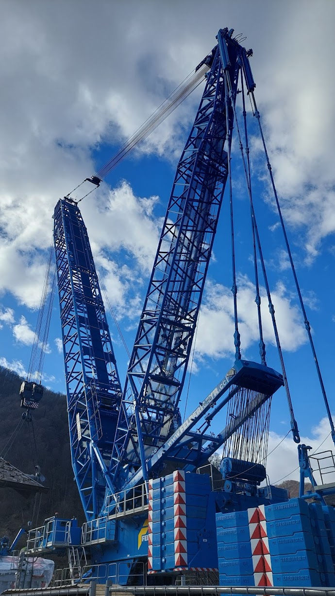

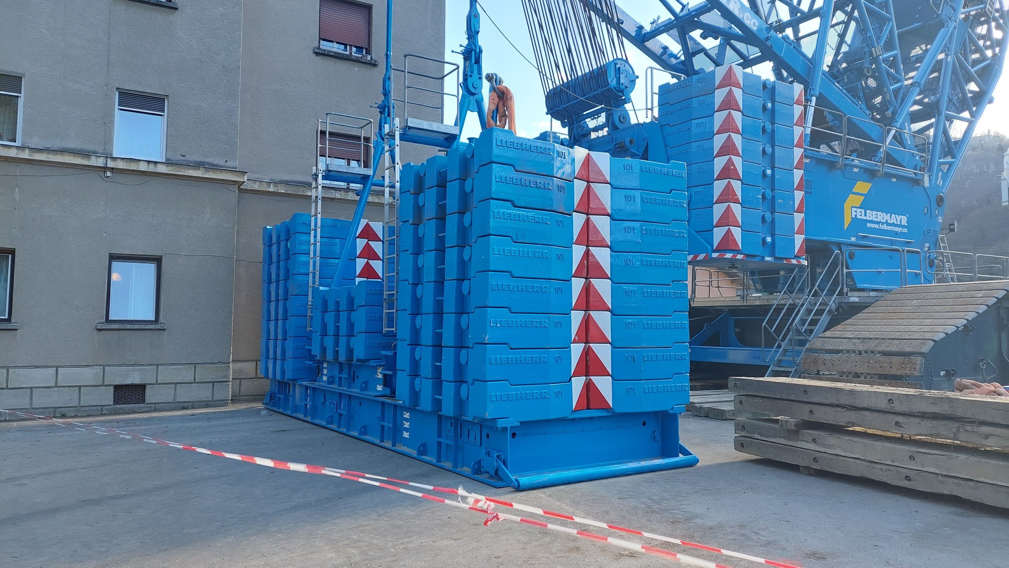

OdgovorNapisal/-a grega09 » 7.2.2023 12:05
Še odlaganje uteži...

OdgovorNapisal/-a vili » 7.2.2023 12:14
gregor:
super opisano in sliki, bohlonej..., ja je pa tisti dvih gvihtov res minimale, jebiga ni vse fiksno...

OdgovorNapisal/-a Bosko90 » 7.2.2023 14:20
grega09 napisal/-a:
Res zanimivo, koliko dela imajo še s temi protiutežmi. Sem pa videl na enem posnetku, da je na te viseče uteži še pripeta ročica s hidravliko, ki te uteži avtomatsko odmika stran od žerjava. Torej glede na breme ustrezno odmakne ali primakne protiutež, da je v ravnotežju tako. Sem našel podatek, da to utež lahko odmika od 13-30m od vrtišča žerjava.
No in še nekaj zanimivih podatkov:
Teža kavlja v konfiguraciji za dvig 1000t je 28,4t
Premer pletenice 32mm x25 (ker gre preko 13 vrvenic na vsaki strani)
Max višina 220m
Presek roke močnejše izvedbe: 3,5x3,25m l=12m
Žerjav se lahko sestavi na res ogromno načinov.
skupna teža v grobem:
2x60t gosenice,
66t ogrodje kjer so vpete gosenice in ležaj za vrtenje okoli osi,
78t Celotno zgornje ogrodje (kabina, vpetje roke, navijalni bobni, nosilec uteži),
9-17t (ne vem od česa je odvisno) eden 12m segment močnejše izvedbe roke, katero lahko sestavijo do 220m,
90t centralni balast,
250t max balast na ogrodju,
450t max balast ki visi zadaj.

OdgovorNapisal/-a vili » 7.2.2023 14:52
boško:
super, ko sem napisal enostavna enačba momentov, ja to je to kar si dal gor, kontra gvihtu daljšo ali krajšo ročico ali pa dodajo še gvihtov???, glede na ročico in težo bremena, ma čisto enostavno, haha...
, no proti utež pa dvignejo minimalno, ker, če bi šlo karkoli narobe, po mrfiju pa lahko gre, da nebi še ta delala dodatnih pizdarij..., moje razmišljanje...
