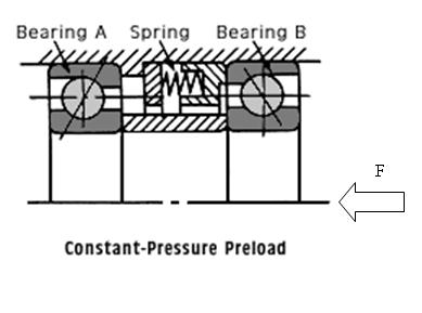

Verjetno nisem bil dovolj jasen pri vprašanju, zato prilagam sliko.
Predvsem imam v mislih problem z relativno "velikim" pomikom gredi, če je le-ta obremenjena s smerjo aksialne sile, ki je prikazana na sliki. Če aksialna sila deluje v nasprotno smer, pomika gredi ni. Sila prednapetja ležaja nima nobenega vpliva na pomik zaradi dodatne aksialne sile F. Pomik x se pač izračuna po enačbi: x=F/k, k=koeficient vzmeti.

OdgovorNapisal/-a Žerjavar » 29.12.2009 18:10
Ne vem, kje si snel to sliko. Biti je moral poseben razlog za tako namestitev. Verjetno je neko varovalo, da se gred pomakne, če zunanja sila prekorači predvideno vrednost.
Je pa treba še oba notranja obroča fiksirati na gred od zunanje strani brez zračnosti. Vmesni distančnik je nepotreben. Če daš na eni strani na gredi za fiksiranje matico in stisneš vzmet na silo več od F, ne bo prišlo do premika.

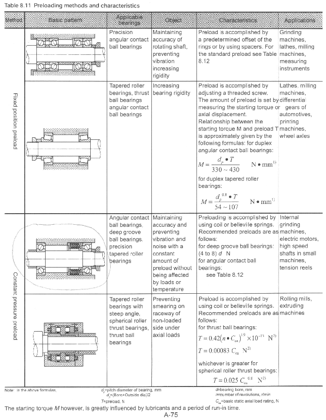

Prilagam še eno podobno sliko. Prikazuje različne metode prednapetja ležajev. Je iz kataloga proizvajalca ležajev NTN.
S tem se ne strinjam.
V kolikor pride do aksialne sile F na gred, ki je prikazana v mojem prejšnjem sporočilu, se bo gred premaknila (ne glede na silo prednapetja).
Enako je tudi pri načinu vležajenja, ki je prikazan (obkrožen) na sliki v tem sporočilu. Že najmanjša sila povzroči premik gredi. Če deluje v drugo smer, premika ni.

OdgovorNapisal/-a Žerjavar » 30.12.2009 11:08
Naj komentiram predzadnji slučaj (obkrožen). Levi ležaj je na gred popolnoma fiksiran - ne vem točno kako, ima pa z leve strani distančnik, ki ga pritiska na osrednji nased in se po gredi ne more premakniti. Gred brez desnega ležaja vstaviš v ohišje s paketom vzmeti. Na gred natakneš ležaj in ga porineš do vzmeti, ni še prišel do naseda na gredi. Z matico pritegneš ta ležaj toliko, da pride do naseda, pri tem si moral stisniti vzmet = sila prednapetja. S položajem naseda na gredi (dolžina debelejšega dela gredi) si v naprej definiral silo prednapetja in monter ne more faliti, tudi če matico pošteno zategne. "Vijak v tla" je gred, njegova pritrditev v tla je fiksiran levi ležaj in njegov zunanji naslon na ohišje, tla je zunanje ohišje, plošča je desni ležaj, matica ohrani ime.
Prispevkov: 8727
OdgovorNapisal/-a masinist » 30.12.2009 12:23
Levi ležaj ne more prenašati aksialne sile, če je gred obremenjena v levo stran. Tudi, če ima iz zunanje strani pokrov, ki pritiska na zunanji obroč. To je ležaj s poševnim dotikom in je samo za aks. sile v eno stran.
Verjetno bi nekaj časa delovalo, ampak bi prišlo do drsenja kroglic in pregrevanja. Ležaj bi bil razbremenjen v aks. smeri. Tudi opletanje bi bilo veliko.
lp, masinist
masinist
Prispevkov: 814
Pridružen: 18.12.2008 16:46
OdgovorNapisal/-a Žerjavar » 30.12.2009 12:55
Ko si gred zmontiral in vzmet prednapel imaš oba ležaja aksialno enako obremenjena(sila prednapetja) v tisto smer kot lahko ležaj to prenaša. Če deluje zunanja sila na gred proti desni, pride do dodatne aks. obremenitve levega ležaja, desni ostane obremenjen s silo vzmeti. Če je zunanja sila na gred proti levi, se preko matice prenaša na desni ležaj in preko vzmeti na ohišje. Ker se vzmet nič bolj ne stisne (sila je enaka), ležaj ostane na svojem mestu, je desni ležaj enako obremenjen kot prej. Njegova obremenitev je vsota zunanje sile in sile znotraj sistema - nateg gredi se je zmanjšal in s tem se je zmanjšala aks. obremenitev levega ležaja. Dokler zunanja sila ne prekorači sile prednapetja vzmeti sta oba ležaja aksialno obremenjena, vsak v svoji smeri, desnemu ležaju se zaradi zunanje sile obremenitev ne spremeni. Levemu pa se obremenitev poveča, če je sila proti desni in zniža, če je sila proti levi.
