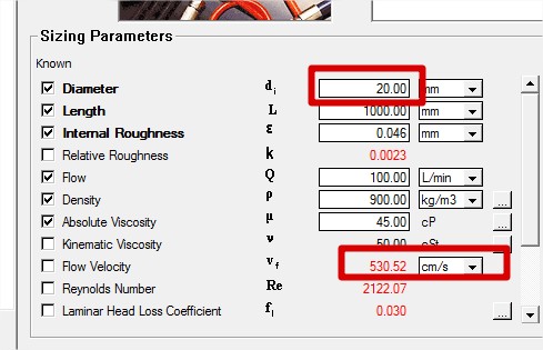

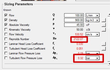

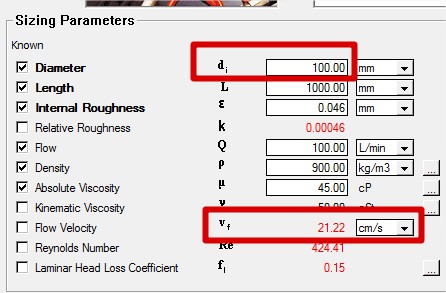

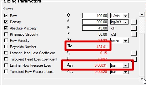

5'r napisal/-a:Tlak enak uporu gibanja, le ta je večji pri večji hitrosti skozi ožjo cev in manjši pri širši cevi?
Ta dva stavka se nekako izklučujeta.
(Pri gibanju pa je govora o hidrodinamiki, kjer pa je tlak enak uporu gibanja.
Pri spremembi premera cevi pa se spremeni hitrost in ne tlak (kot sem že zgoraj omenil je tlak tukaj ~0). )
Pri gibanju nastaja tlak (tlačne izgube), ki je enak uporu gibanja. Pač potrebuješ neko silo (tlak) da se tekočina lahko giblje. Bolj kot je tekočina viskozna, večje je trenje in s tem tudi tlačne izgube.
Je pa tako kot si napisal ja. Pri večjem premeru so manjše izgube. Ob predpostavki da gre za enako kvalitetno cev. Pri tem je pomembna tudi hitrost tekočine. Pri turbolentnem (Re>1400) toku so precej večje izgube kot pa pri laminarnem.
