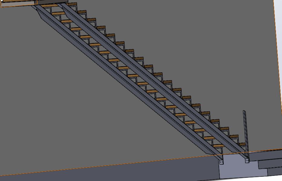

Prilagam skici, ki nista mersko niti konstrukcijsko točni, sta le približek.
Skica je bila vedno le približna. Je pa dobro, če ima vpisane bistvene mere. V tvoji nisem zasledil širine stopnic.
Domnevam, da je spodnji podest grajen ločeno od zgradbe. Bo imel možne premike (posedanje) napram zgradbi. Če bo jeklena konstrukcija fiksno povezovala podest z bakonom, bo dejansko preprečila omenjene premike podesta in s tem dobila dodatne obremenitve, za katere pa je zelo težko reči, kakšne bodo. Stošnice morajo biti fiksno pritrjene le na enem koncu, na drugem koncu pa tako, da se dovoli predvidene premike do nekaj cm.

Spodnji podest je betoniran, vendar ni povezan s hišo. Bom pa med konstrukcijo in podest dal še debelejšo gumo, prav tako na vrhu kjer se vijači poševna cev v ravni del, tako da bo omogočala malo gibanja.
Širina stopnic je 900mm, cevi so na obeh straneh pomaknjene 100mm navznoter, torej bosta zunanji ploskvi cevi 700mm narazen.

Za nosilca priporočam pravokotno cev PC 120 x 80 x 4. Pri obremenitvi 150 kg/m2 bo napetost le 50% dopustne, poves pa 1,5 cm ali L/400.
Ne vem točno, kako bo to (skica). Bojim se, da guma in vijaki ne bodo omogočali dovolj premika in se bodo vijaki upognili ali celo zlomili.

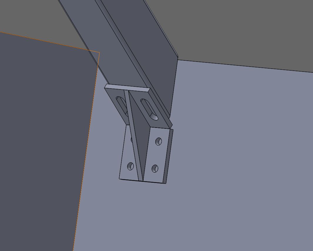

Predlagam, da na vertikalno ploskev fiksno privijačiš dve kratki konzoli (če je še možno ju vliješ v beton), na katera se nosilca stopnic naslanjata in lahko horizontalno drsita, ne moreta pa se prečno premakniti.

Hvala za pomoč, si dal dobro idejo, bom spodaj naredil "plavajoče" vpetje, ki bo olajšalo tudi montažo. Na nosilcu je utor, v cev bom privaril vijak, matice ne bom močno privil. Med podestom in cevjo je 15mm špranja. Če sem dobil pravilen podatek se 1m dolga palica raztegne cca 0.012mm na stopinjo C. 6m cev bi se po tem podatku raztegnila pri razliki 50 stopinj Celzija za 3-4mm.

Špranja za prilagajanje dolžine nosilca stopnic mora biti vsaj 2 cm več kot je toplotni raztezek nosilca. Morda se komplet podest nagne proti stopnicam (temelj se enostransko posede)? Kaj če se komplet hiša posede napram podestu in s tem približa balkon k podestu?
Ploskev drsenja med nosilcem in konzolo naj bo horizontalna, da stopnice manj obremenjujejo balkon.

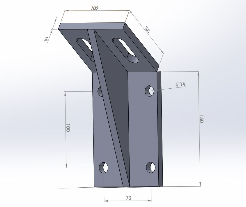

Naredi skico konzole z merami - na videz so vijaki pritrjevanja na beton šibka točka.
Re: Kovinske stopnice
OdgovorNapisal/-a kenny » 9.5.2018 5:38
Narejene še niso, se mi pa iz tega materiala najboljše izide, cevi so naročene. Prilagam še mere nosilca, v betonu bodo M12 navojne palice prilepljene z namenskim 2k lepilom. Utor na nosilcu je 18x40. Imamo v firmi podobne stopnice samo so 2x po 4m (cev je 100x100x5), vmes je zidan ravni del, vse je fiksno pritrjeno pa ni nobenih težav. Tako da če bodo imela cev +-10mm prostora mislim da nebi smelo biti težav. Bolj me zanima mnenje če bo 100x100x3 plus 100x8 ok ? Ponavadi naredim test s SW simulacijo vendar mi iz neznanega razloga že nekaj časa ne dela.

Konzola in pritrdilni vijaki so OK.

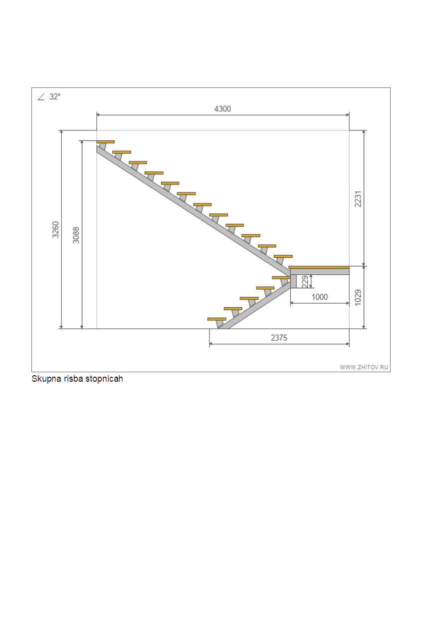

Tole je nek uporabnik nekoč nalepil tule, zelo uporabna zadeva. Cela kopica gradbeniških kalkulatorjev, ne samo za stopnišča. :D
http://www.zhitov.ru/sl/lestnica4/
