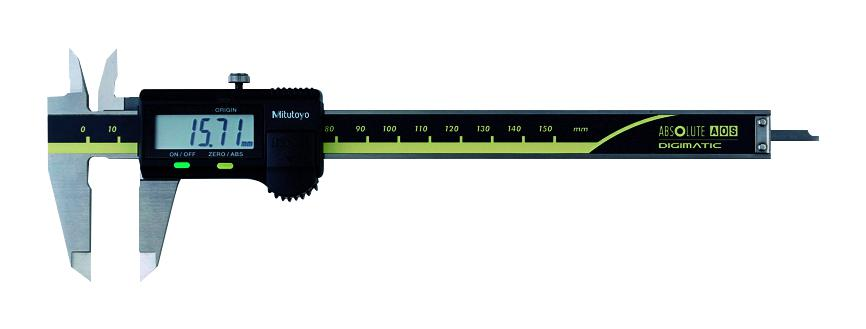

Glede mehanskih, za 35eur kupiš mitutoyo ki ima samo metrično skalo (razen če rabiš cole) in je mir. Berljivo tudi pri luninem siju.
Digitalc je 100; če rabiš vaserdiht je nekaj dražji in tudi skoraj neuničljiv, a hitro postane grd.
Plastični so pa včasih priročni v bližini močnih magnetov, če seveda od plastike ne pričakuješ preveč.
Seveda so tudi druge firme, npr. Mahr ima tudi trpežne, a mi vizualno niso tako všeč :oops:

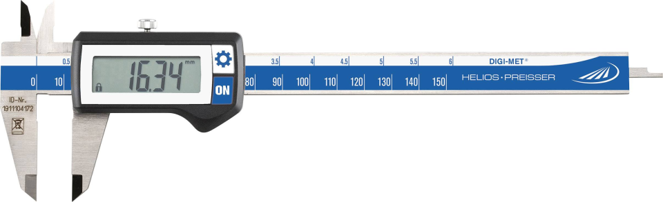

Zaenkrat se mi še najbolj dopade Helios...

Preveri še Mitutoyo 500-706-11, oziroma kot gledam je tale obsolete, novejši 500-706-20.
IP67, avtomatski vklop in izklop.
Edino kar me moti sem že omenil, plastika je pofarbana v sivo in se hitro zdrsa, drugače pa jih imam ene 10 v proizvodnji že pol večnosti in še noben ni šel v odpis brez "zunanjega vpliva" (fizična poškodba šlampastega delavca, ampak na to ni imuno nobeno merilo).
Ok, pa zero tipke nima, če res rabiš relativno nulo.

Mahr pa Helios izgledata iz istega gnezda...
