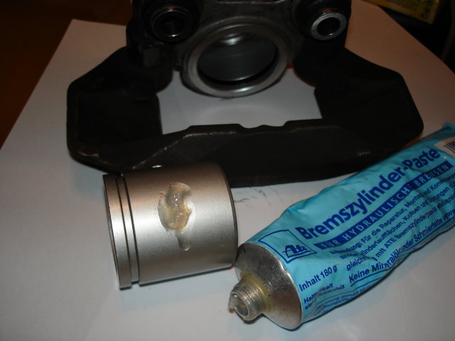

OdgovorNapisal/-a Nikola Tesla » 5.5.2017 19:36
V priponki seznam maziv za kvalitetno vzdrževanje zavornega sistema.
lp.
ATE Bremszylinder Paste - prozorna pasta.jpg (54.06 KiB) Videno 1882 krat
