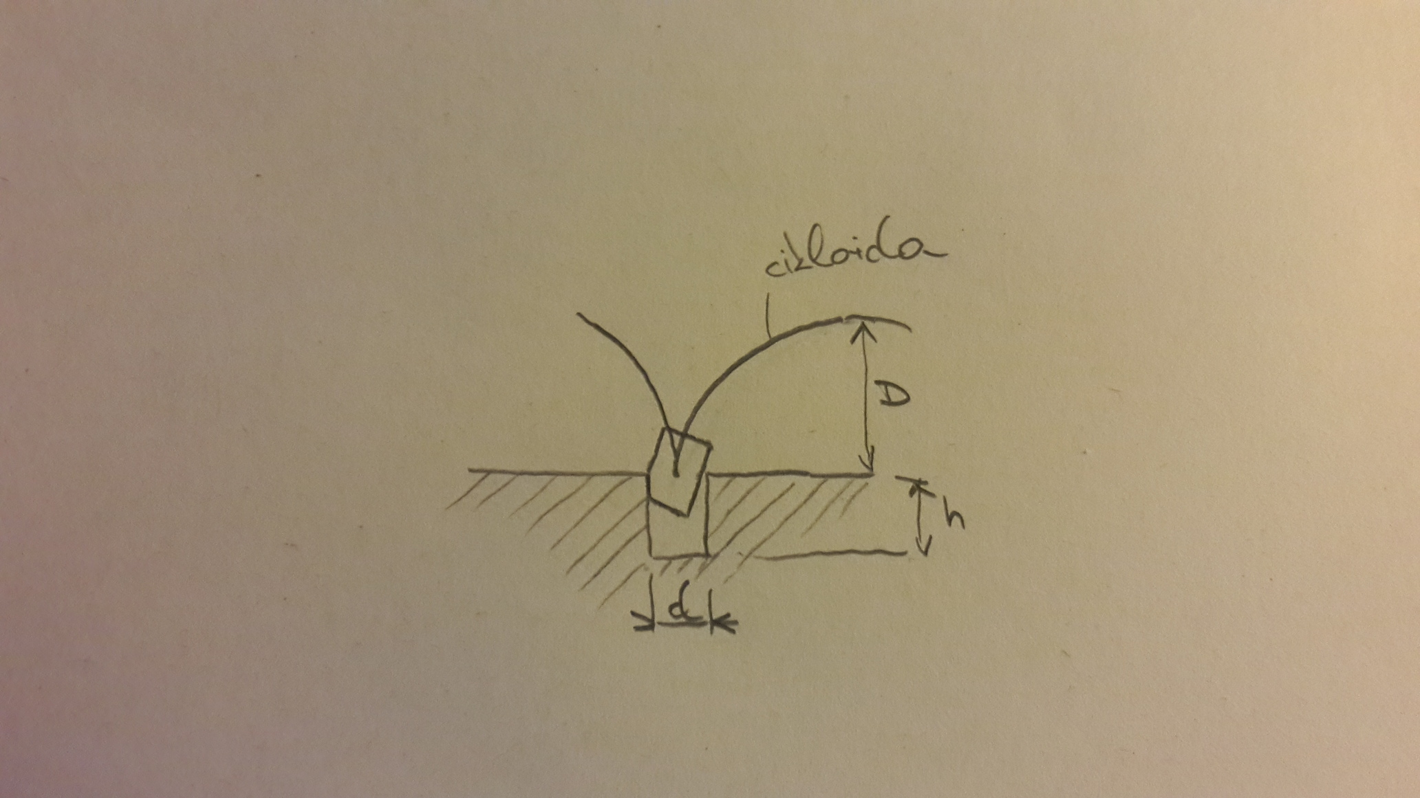

Jaz sem sicer poskusil določit obliko zoba, ampak je ne znam. Zob se bo premikal okoli luknje po cikloidi, ampak ne znam določit krivulje zoba, da bo ta drsel po robovih izvrtine. Grafično bi nekako prišel do oblike, ampak bi rad enačbo. Ali je kdo že kaj takega delal, kakšna ideja?
Drug problem je, da je ta skica samo 2D prerez - ni nujno da bo ta rešitev ustrezala dejanski rešitvi za 3D obliko zoba.

zob se nebo premikal okli lukje ampak bo šel po tej "cikolidi v "luknjo" in iz nje, če bo to "ketna", ja...
ja res je sem zeznil :evil: :D , prva mi je prišla na pamet evolventa..., točka na krožnici in, če se ta krožnica kotali po premici, ta točka opiše "cikloido"..., enačbe imaš pa v ata kraut-u..., kako smo pa grafično konstruirali cikloidno ozobje se pa ne spomnim več :o ..., bi moral najti Hermanna... :D

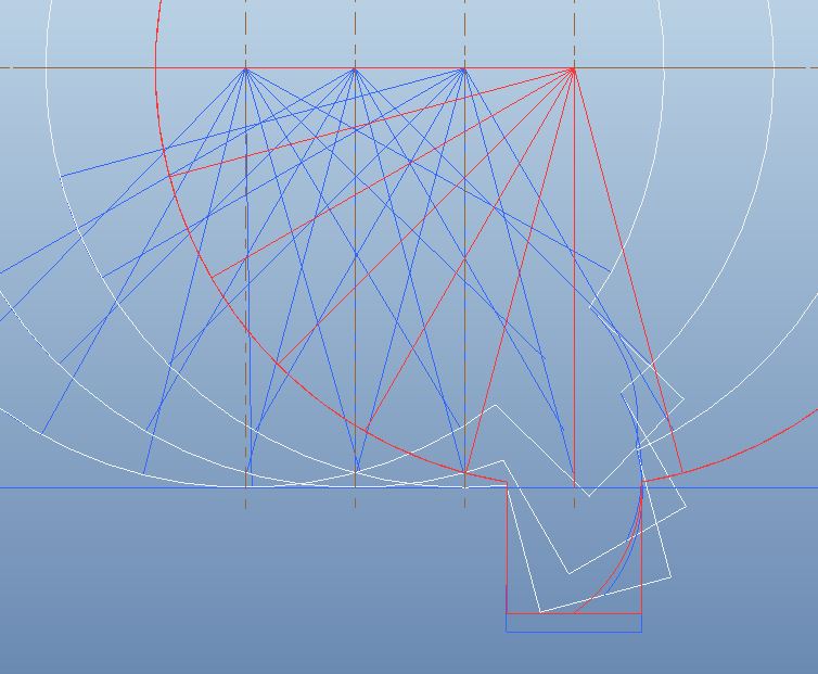

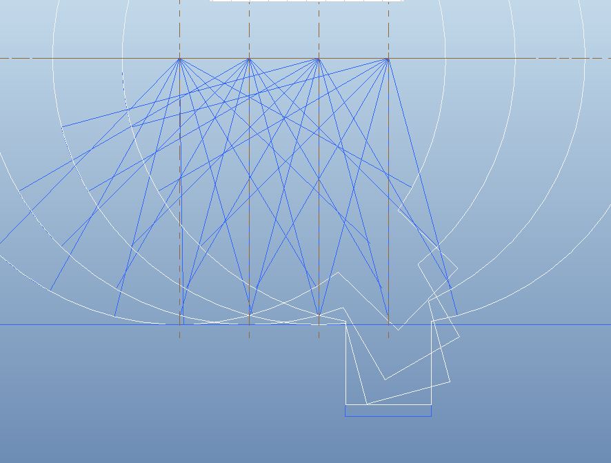

no pa, da nebo samo esej :D , ena malo "groba", povdarjam, "groba" grafična "stimulacija", kaj se dogaja z zobom v cilidrični luknji pri ubiranju..., bo zdaj v redu... :o :o :, mislim, da je za danes dovolj, imam dost, nadaljevanje sledi..., če... :(

še ena aproksimacija samo z enim lokom, mi ni dalo miru, kar je po mojem skromnem mišljenju, popolnoma dovolj za ta tvoj primer, ja...: zob sploh ne sme z bokom drseti po luknji, ampak mora samo s korenom sesti v luknjo..., nekaj podobnega kot pri verižnih pogonih..., ko teče veriga po kolesu ali pa tudi obratno..., če se greš malo zhebavat zdaj nevem s katerim standarom o verigah..., kotalke se sploh ne dotaknejo bokov verižnika, ja se pa, ko se pretegnejo to pa..., ma kaj vem no..., nekje imama tudi te "stimulacije" pa ne najdem... :evil: :evil:

@ vili : tale nastanek zoba si prav fajn narisal, nisi pa upošteval da se potem še cel sistem pomakne naprej in tudi na nasprotni strani zoba nastane enaka oblika. Ta zob bi bil zelo poševen, drži na korenu, iz luknje pa se lahko zelo preprosto izmuzne. Če to drži le nek magnet hitro lahko vse pade dol. Je pa tudi važno v kakšnih razmikih so luknje.

a ni dovolj, pa že to je preveč, da sem pokazal "stimuliral" kakšen naj bi "bil" približno bok, da nebo "grizlo", ker me je fogl par pisanj prej malo izzval :evil: in sem se lotil in to je ratalo, ja potem pa samo še zrcalo na drugo stran zoba..., to je to..., ja zob mora analogno, kot je šel v luknjo tudi iz nje, "valda"..., to je to za ta gnar, a ti veš koliko je moja ura... :o
fogl:
v korenu zoba in vrh luknje se "poširfa" radij in zob sede s svojim radiem lepo v luknjico z radiem, da ne "boli"... :D , malo poglej stimulacijo..., ja...

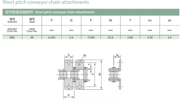

Luknjo lahko preoblikujem, ampak spet je potrebno definirat obliko. Če bi naredil zobe s kroglico na koncu, potem bi bila oblika luknje vzporedna s cikloido (premaknjena cikloida) in bi imela stik ves čas. Samo take zobe s kroglico na koncu bo tudi veselje izdelat in potem pritrdit na verigo. Ali mogoče kdo ve, ali obstaja kak tak standarden kos, da bi ga lahko kupil - kroglica cca fi 4 mm.
Spodaj veriga, ki jo bom uporabil.

čepi cca fi 5, s sedežem fi 3.4 z nekim ošpičenjem, podloge imaš in navoj m3 in to je to, ne vidim kolikšen je premer kotalke???..., ja bo pa kar filigransko delo, lepo, ni za debele prste, kot so moji..., če kos nima par dest kil +++ to ni nič..., a je to sploh kako stroništvo, no malo se hecam, ravno tu se pojavijo hudi problemi, ki jih je treba reševati..., če je preveč šlamparije..., peče glava... :( :-? :oops:
aha sem našel D 3.3..., torej je debelina zoba 3 mm..., res filigran...
