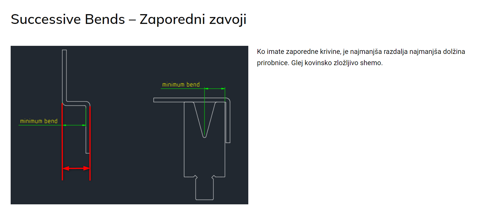

Ti zadnji imajo še celo nekaj osnovnih napotkov za konstruiranje iz pločevine:
https://www.razrez.eu/cad-nasveti-in-priporocila/#
* Pri "Successive bends" je minimum bend narobe kotiran.

No, pa se dajmo nekaj naučiti. Predvidevam, da je za proizvodnjo pravilna zunanja kota, da se lahko preveri?

OdgovorNapisal/-a borisk » 30.8.2023 11:58
ne gre se za to da tega ne morejo zmeriti, demz je verjetno mislim da kotirane mere niso enake, leva je za cca debelino pleha večja kot desna.
Problem, ki ga v sicer lepo napisanih navodilih niso omenili je, da ima prvi pigl že nek radius, ki je običajno večji kot na matrici.

OdgovorNapisal/-a Demz » 30.8.2023 18:36
Tako je in na levi strani pomeni "minimum bend" notranji razmik, torej brez zunanjih debelin materiala.
In tudi problem radiusov je resničen. Pa vendar - teoretično minimalno krivljenje je toliko, kot je razdalja od zunanjega roba prizme do sredine V utora.
Na risbi je napačno kotirano.

Demz napisal/-a:Tako je in na levi strani pomeni "minimum bend" notranji razmik, torej brez zunanjih debelin materiala.
Aha, razumem. No spet nekaj novega vem. Sicer ponavadi takih malih pigung in kopičenja le teh ne snujem in se jih izogibam, če je le možno, ker toliko vem, da je to neka mejna situacija in vem da bodo iz fabrke skočili in jamrali. Razumem pa tudi, da je pri določenih tipih izdelkov tole pomembno... Si bom zapomnil.
A so te minimalne dolžine krivljenja kaj podobne pri različnih proizvajalcih krivilnih strojev? Ker če niso, potem imam kot zunanji konstrukter izziv, ki ga nikoli ne bom uspel pokriti in se s snovanjem raje pomaknem stran od takšnih mejnih situacij - tako rešim večino problemov.
