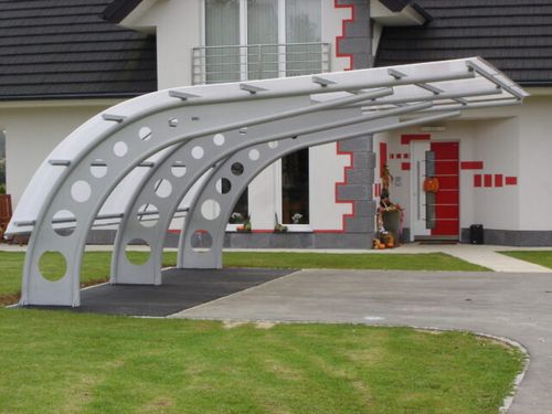

Dolžina betonskega temelja pod streho mora biti vsaj do predvidenega težišča obremenitev. Tako da za 5m globok nadstrešek je dovolj okrog 2,5 m temelja od sredine stebra. Seveda pa je potrebno to računsko preveriti.
V betonu pa kar dosti armature in ustrezno usmerjena.
Takšen nadstrešek sem risal pred "mnogimi" leti, kasneje je nastalo precej kopij in variant. Dizajn ni nastal na mojem zeljniku.
https://imgs.search.brave.com/DHqx56f8y ... Q4MC5q/cGc

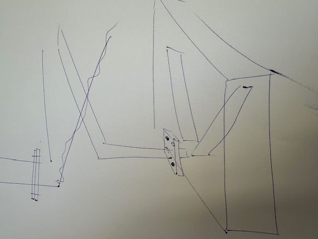

Tko, na hitro. V bistvu je pa lahko steber prekinjen s temeljem tudi z nekim prirobničnim spojem nad nivojem tal - v bistvu kot bariera pred korozijo.
Kako je torej s tem temeljem?
Jaz mislim, da je njegova masa tista ki odvaga vso nadkonstrukcijo. Lahko ga profiliramo v globino, vsekakor pod točko zmrzovanja, ampak predstavljam si, da je njegova osnovna nosilnost v količini mase.
Torej ta model. Naslednji je pa "pilot".

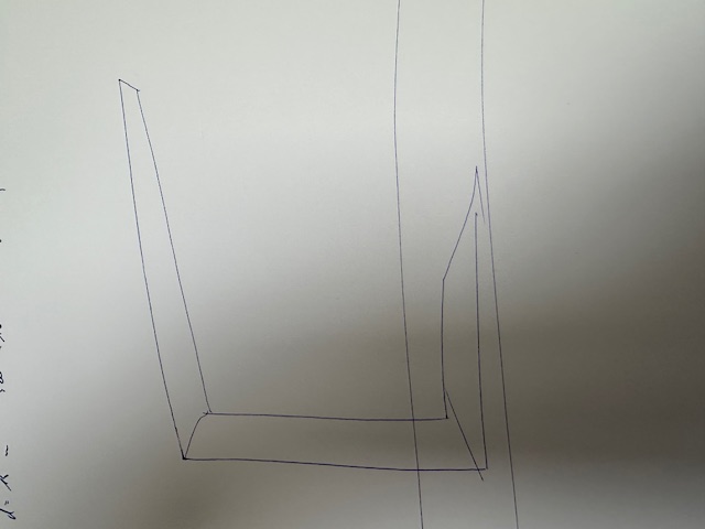

Masa temelja je le posledica oblike in dimenzij temelja glede na potrebno ABkonstrukcijo, ki prenaša obremenitve nadstreška v zemljino. Primerjaj skupno maso štirih točkovnih temeljev (nadstrešek tip miza) ali pa dveh (treh) prikazanih temeljev za konzolni nadstrešek.
Pripomba k tvoji skici: v področju koničastega dela je širina dna temelja, znatno večja kot pri stebru.

OdgovorNapisal/-a Demz » 27.2.2026 11:17
Misliš takole? (spodnji del risbe :oops: )

Ona pripomba o razdelitvi med temeljem in konstrukcijo nadstreška je vsekakor umestna, ker je kritična točka. Pa vendar, kako pa tam predimenzionirati material, da ne bo čez 10 let nastal čudež lokalne korozije?
Težke konstrukcije nam danes cinkajo samo po načelu "čim več Zn (čeprav je onesnažen s Fe (iz kopeli)), v bistvu pa ko pride do razpoke (legura FeZn je krhka in porozna) dobiš lokalno korozijo v razpokah. Saj ni čisto katastrofalno, ampak tu in tam se pa vendarle kaka žičnica podre ...
Na tej prirobnici torej ne sme biti, torej nobenih deformacij. Vemo pa, da se tu običajno zelo špara na debelinah materiala.

Ona moja skica zgoraj - bo v redu?
Re: Dovoljena obremenitev utrjenega gramoznega tampona
OdgovorNapisal/-a Žerjavar » 27.2.2026 16:05
Demz napisal/-a:Ona moja skica zgoraj - bo v redu?
Na prvi pogled ne. Dno temelja je prikazan kot kvadrat s pritrditvijo stebra v sedi ene stranice. To bi bilo primerno le, če je moment stebra pravokotno na ročico le nekaj manjši kot moment v smeri ročice. Nekje sem že napisal: "temelj rabimo izpod rezultante vseh obremenitev" (teža konstrukcije, temelja, kritine in snega), kar je blizu sredine kritine, le malo odklona zaradi vetra (prečno) in ekscentrično teže stebra in temelja. Tam bi lahko bilo dno temelja kvadrat, od stebra do tja pa čim lažja konstrukcija temelja (brez večjega vpliva na pritisk na zemljino).

To je bila reakcija na tvoj odgovor :
Žerjavar napisal/-a:Pripomba k tvoji skici: v področju koničastega dela je širina dna temelja, znatno večja kot pri stebru.
Tako sem si predstavil iz tvoje pripombe. Sicer mi je pa jasno, da je treba zadevo pripeti na armaturo AB plošče temelja, da porazdeliš sile na čimveč razpoložljive površine. Kako bi pa sicer ti predlagal?
