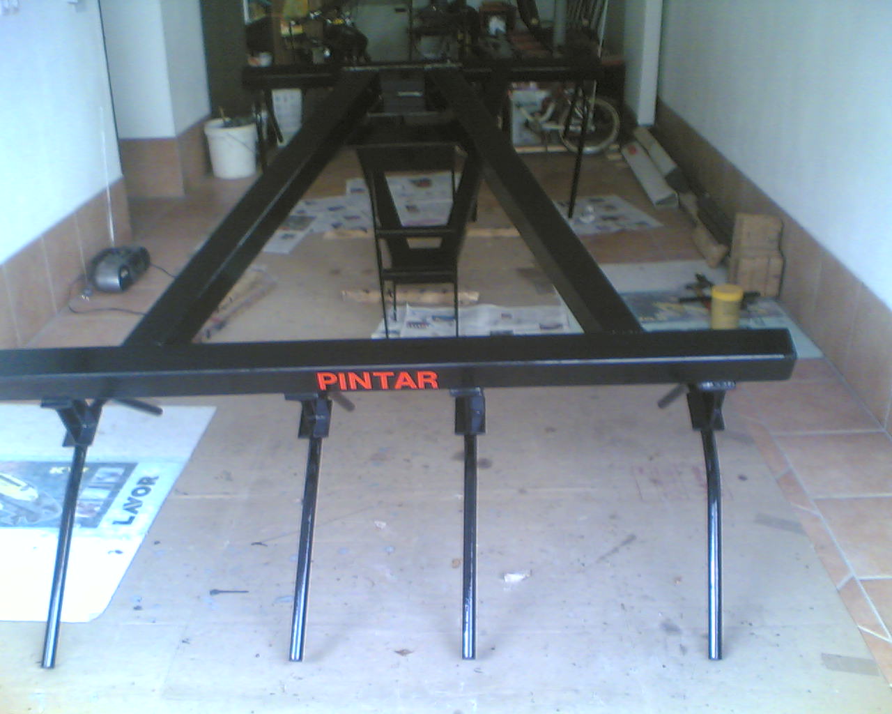

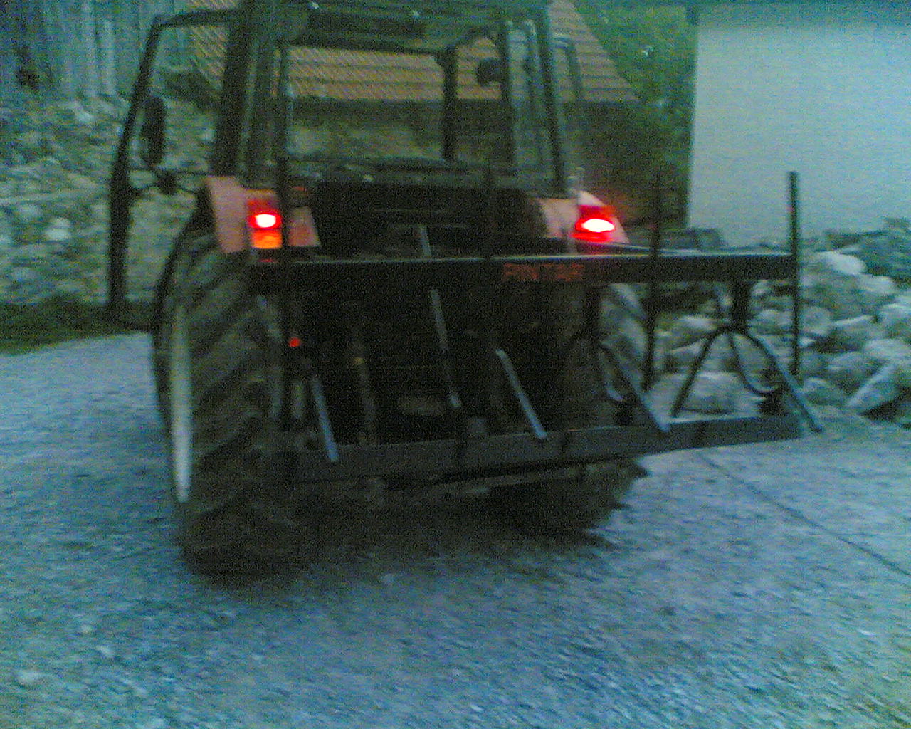

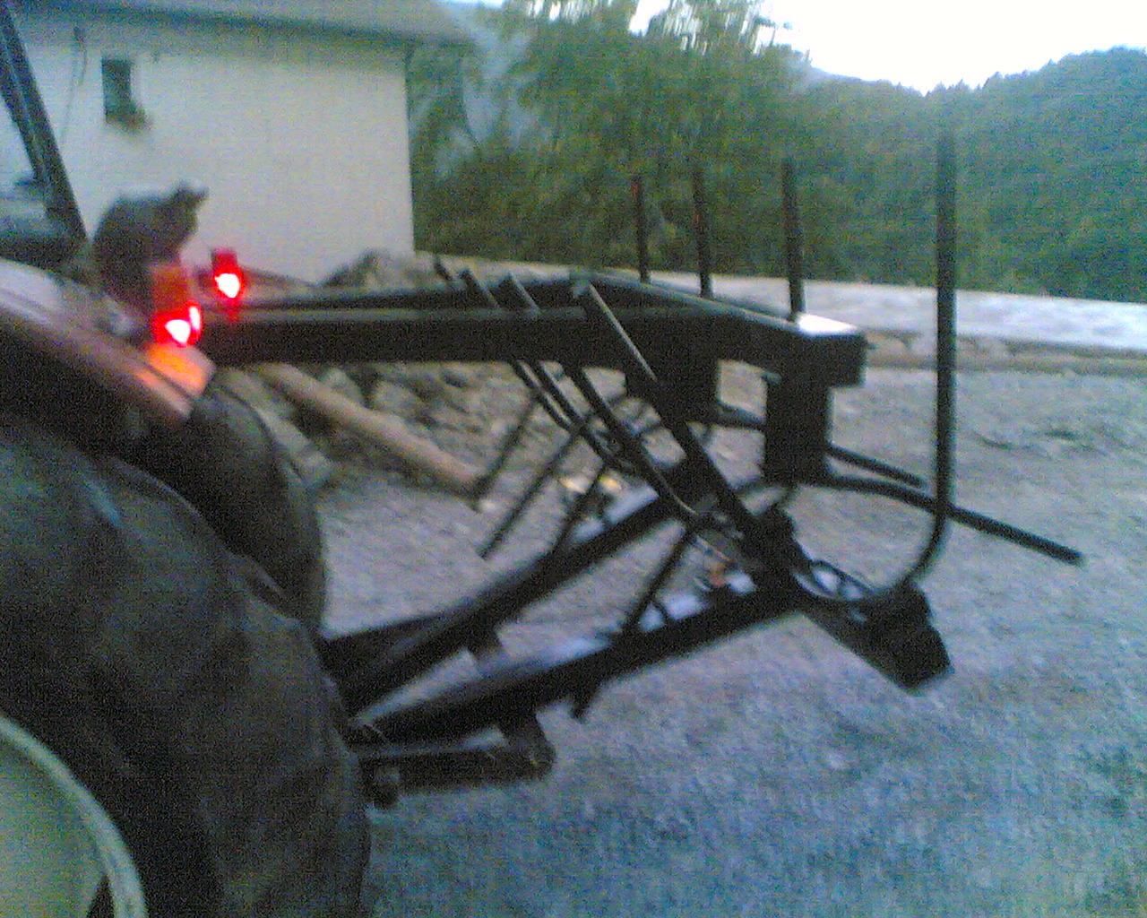

Sedaj sem pa naredil še eno prešo namenjeno priključitvi na traktor in v upanju, da bodo komu slike v pomoč jih prilagam nekaj:
Slike so res precej slabe, saj so narejene z mobitelom zvečer, imam pa od naročnikov obljubljene posnete med delom z digitalcem in jih bom takrat dodal.
Še nekaj podatkov:
Preša je narejena tako, da je sama izdlelava čim cenejša, še vedno pa zadošča za izdelavo nekaj 100 butar letno. Za stiskanje se uporabi kar že obstoječe hidravlične roke, s tem pa se izognemo precej dražji varianti s hidravličnimi cilindri.
Sestavljena je iz 2 delov - zgornjega, ki je fiksno pripet tam kjer je drugače blok za priklop prikolice in spodnjega, ki se pripne na dno nosilca zgornjega dela in se vrti okoli "bolcna". V spodnji del naložimo veje nato pa ga z dvigovanjem rok hidravlike dvignemo do zgornjega in s tem stisnemo veje.
Material:
..Jeklo za ogrodje (večinoma 80×80×3) - 111€
..Ploščato železo za priklop - 20€ (14€ material, 6€ prebijanje lukenj)
..v U krivljene cevi 3/4colske, debelostenske - 50€ (28€ material, 22€ delo)
..barva, ferosan... približno 25€
.. 40 dela + precej časa za samo zamisel
Možne izboljšave:
- narediti bi moral tak priklop, da bi se ga dalo prilagajati na različne traktorje
- "bolcen" okoli katerega se vrti spodnji del bi lahko postavil višje (bližje zgornjemu delu) in s tem zagotovil več prostora med zgornjimi in spodnjimi "U-ji" in bi bilo še lažje nalaganje vej
Zelo bi bil vesel, če bi imel kdo kakšno idejo kako narediti prilagodljiv priklop, čeprav se meni osebno zdi to skoraj nerešljiv problem, saj se modeli traktorjev med sabo razlikujejo v različnih stvareh:
- debelina lukenj za "bolcne"
- razmik med temi luknjami
- razmik med eno stranjo in drugo za vpetje "bolcna"
- višina gredi za priklop kardana
- hitri priklop
in je stvar res precej komplicirana, tako da mislim, da je precej lažje, če bi za drug traktor naredil nek tak vmesen kos, ki bi povezoval traktor in to prešo in bi bil narejen prav po meri za določen model.
Druga rešitev pa je mogoče nekako pripeti prešo na 3 točkovni priklop, vendar za to pa nimam še nobene ideje
Zagotovo pa bom prešo razvijal naprej in bi bil vesel vsake ideje.
Še nekaj podatkov:
Material:
Možne izboljšave:
- hitri priklop
