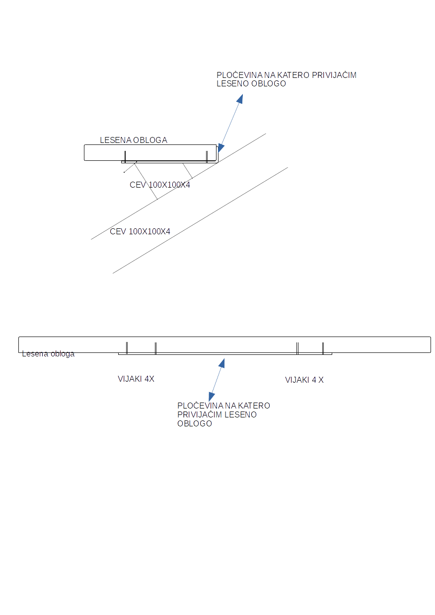

Kašnih dimenzij naj bi bila pločevina, na katero je privijačena lesena stopnica, dolžine 1000 mmm širine 320 mm in debeline 40 mm.

Re: Kovinske stopnice
OdgovorNapisal/-a Žerjavar » 29.10.2019 19:53
Prav gotovo ni le ena pločevina. Pokaži skico pritrditve lesene nastopne plošče do nosilca iz KC. Je vprašanje, kje so vijaki za pritrditev, se ugotovi kakšni morajo biti. Iz oblike konzole na nosilcu pa se ugotovi potrebna debelina pločevine za skozi vijak.
Boš pokazal skico (detajl) pritrditve nosilca na zgornjo AB ploščo? Se mi ravno ne dopade, da bi od spodaj bil viden U profil pod AB ploščo.
OdgovorNapisal/-a šlosar » 29.10.2019 21:26
Način pritrditve sem si izposodil iz slik na netu, tam pa ni razvidna debelina pločevine.
Izgleda pa nekako takole.
OdgovorNapisal/-a vili » 29.10.2019 21:47
dobro izdelati moraš dati neke konzole, ki jih boš "našavsal" na nosilni "ror", vzami trojko jo odrezati na laser in "zakantat"..., a vidiš na risbi, da imaš tudi verikale...???, če bo samo horizontalni "pleh" bo hitro padlo???..., malo hecno...
OdgovorNapisal/-a šlosar » 29.10.2019 21:52
Če prav razumem bo zakrivljena pločevina debeline 3 mm dovolj.
OdgovorNapisal/-a vili » 29.10.2019 22:09
glej potegni si ta tvoj "file" v en modelirnik pa izmeri, kaj je ta tvoj "šterngar" počel, meni se ne ljubi..., lahko pa izmeriš tudi na ekranu..., kje vidiš problem..., a znaš interpolirati...???
znate potegniti z neta vse živo..., da bi pa kaj izmeririli to pa ne gre je že preveč, meter "sublere" v roke pa malo interpolacije... in to je to..., ne ne, Google ne da vsega..., malo moraš tudi ukrasti, ampak kritično...
OdgovorNapisal/-a Žerjavar » 30.10.2019 6:51
Narobe razumeš. Ni bilo dovolj podatkov, da bi lahko kdorkoli izračunal potrebno debelino.
Očitno si tudi razumel, da bo nosilec stopnic KC 100 x 4. To sem rekel le za delanje skice. Ko bo dovolj podatkov, pa dobiš dejansko potrebno dimenzijo.
Si že odločen, s kakšnimi vijaki (koliko) boš pritrjeval leseno nastopno ploščo in na kakih razmakih?
Kakšen je razlog za širino nastopne plošče 320 mm, če je zaradi vertikalnega prekrivanja potrebno le 280, zaradi same hoje pa zadošča že 200 mm.
Priporočilo: Prednji rob nastopne plošče naj bo oddaljen od podporne cevi največ 6 cm, sicer se lahko odlomi, če stokilaš stopi na rob plošče.
