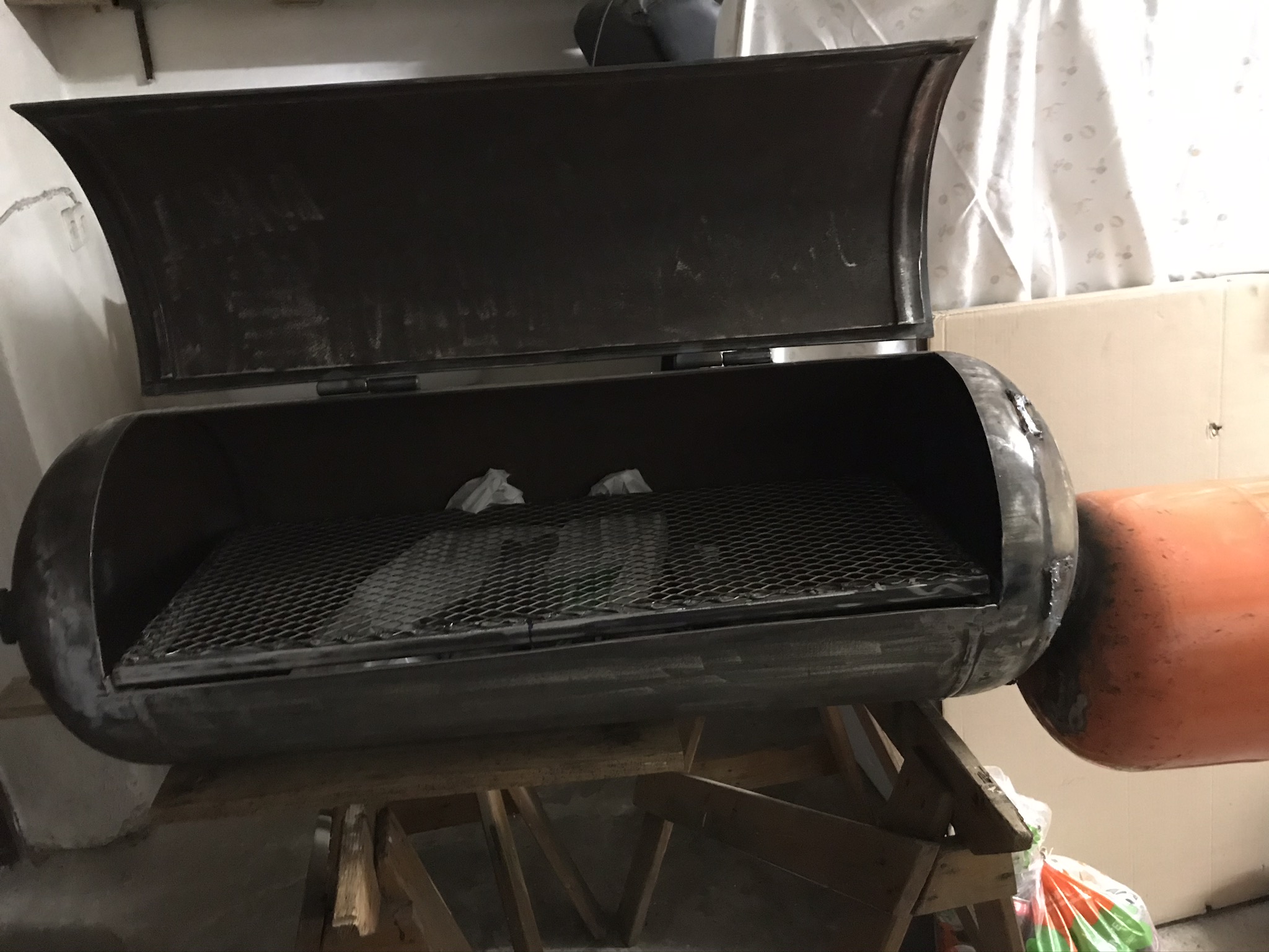

OdgovorNapisal/-a Jarc » 24.10.2019 21:03
Evo v bistvu je zadeva skor gotova, manjka še nekaj stvari ampak bolj malenkosti.
Pojavil se je še en problem, za dimnik sem izbral cev fi 100 mm z steno vsaj 2,5 mm, da se bo dala privarit na bombo ok tud fi 110 mm, a tako cev v LJ štacunah ala bauhaus, merkur ne moreš kupit, merkur večje kot 76 mm nima.
Kje bi lahko kupil tako cev v LJ
hvala in LP
ena slikca za pokušino

OdgovorNapisal/-a Demz » 25.10.2019 5:53
Iz mojih izkušenj je fi 100 za tako peč preveč. Fi 80 bi bila primernejša. Ni dobro, če peč preveč vleče.

OdgovorNapisal/-a Žerjavar » 25.10.2019 6:34
Osebno mnenje, ni nujno, da je pravilno.
Dimnik ima funkcijo, da vase vsrka dimmne pline iz kurišča in jih odvede čim dlje od naših nosov. Vlek dimnika ni nikdar premočan. Regulacija izgorevanja je z regulacijo dovoda zraka.
Pri odprtem kurišču nimaš možnosti regulacije dovoda zraka, zato izgorevanje reguliraš z količino dodajanega kuriva. Dimnik pa naj bo čim večjega preseka, da bo odvlekel čim več dimnih plinov. Preveč ti jih ne bo nikdar odvedel. Poglej kraške hiše ali črne kuhinje, kako velike (svetli presek) dimnike so imeli nad odprtim ognjiščem.

OdgovorNapisal/-a Jarc » 25.10.2019 6:37
Ja mrbit imaš prav, ampak je problem, ker ko sem odrezal s plazmo ven cel kos tam kjer je bil ventil, je nastala luknja točno fi 100, tako da manjša cev ne pride v poštev, edin če dam nekam podrejat neko pušo da zapolni ta luft, to je eno, drugo pa je itak, da pride na vrhu dimnika še ena loputa ki malo zapira pretok, tako da nima veze pomojem 20mm več ne bo problema delal.
Samo cev bo tešje najt, vsaj zame ki se ne ukvarjam profi s šloserajem.

OdgovorNapisal/-a KOUTER » 25.10.2019 6:38
Pokliči firmo G ogrinc pri Medvodah.Ali pa pojdi k nekomu ,da ti zarola pleh pa ga vzdolžno zvari pa je.

OdgovorNapisal/-a Demz » 25.10.2019 14:26
Če imaš prevelik dimnik, je vlek premočan in ima peč velike izgube. Pri odprtem kaminu (npr) je res, da mora biti dimnik čim večji, začne se pri fi 300 mm, toda tam je izkoristek drugotnega pomena. Če imaš pa zaprto peč, je pa treba paziti na uglašenost pretoka dimnih plinov, sicer vsa energija zbeži v dimnik in imaš tam takoj 400°C in več.
Moj prvi gašperček ki sem ga naredil, za cigansko ponev, je tudi imel dimnik fi 100, potem sem pa na vrhu dimnika moral nastavljati priložnostni kamen, dokler ga naposled nisem zmanjšal na fi 80. Pa sem naredil kpl. regulacijo vstopnega zraka skozi vratca za kurjenje. Je bilo treba tudi vlek dimnika urediti.
