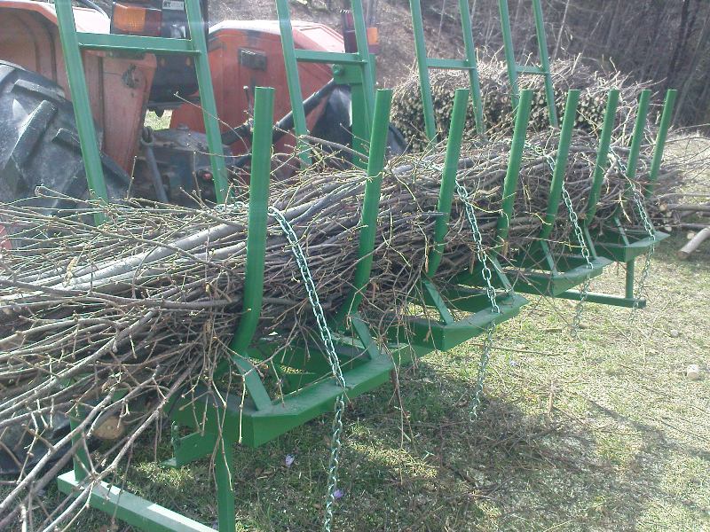

Živ,
tudi sam sem si napravil tako zadevo za na traktor.
Nameraval sem prav tako uporabiti hidravliko, a to pomeni da je traktor ves čas v pogonu za tistih 15 s ko ti butaro-(e) stisne.
Priklop na traktor je že OK, stiskaj pa raje na "žgance"
Pozdrav mt

Ne, uporabil sem podobno ko vi, pletenice . Za navijanje pa star sistem za dvig pobiralne pri nakladalki.
Pri prototipu sem vse zelo poenostavil, pa ni bilo OK. Letos sem vse uležajil, vse prehode preko koleščkov in ni mi žal. Dela ko "šus"
Sistem z hidravliko je zelo "fancy", ampak, da ti v gozdu traktor ropota in kadi tja pod nos je mene odvrnilo od hidravlike. Raje ročno stiskanje pa vmes še malo ptičke poslušaš, ali pa hlačanje medveda.
Pa tudi poraba dizla pri teh cenah verjetno ni zanemarljiva.
Pozdrav mt

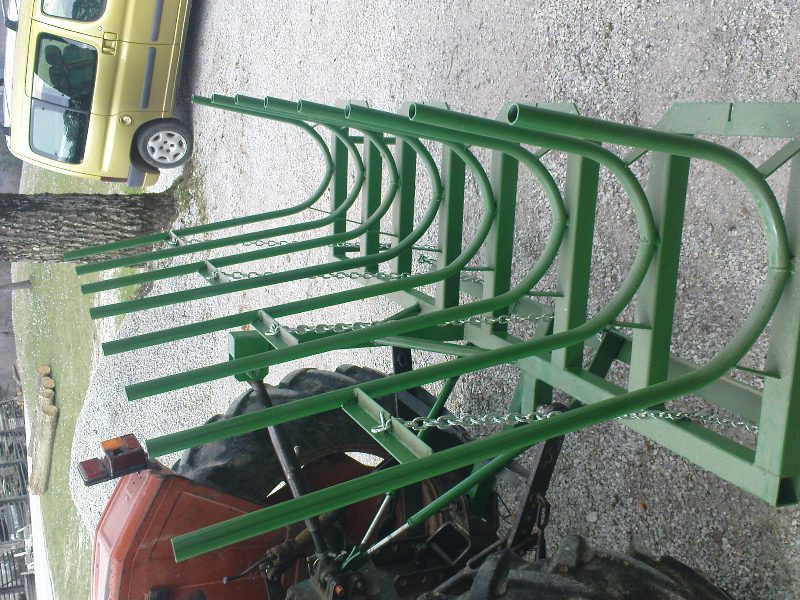

graso20 napisal/-a:Takega sm pa jst naredil, je pocen pa kr dobr se obnese
So mere skrivnost? Vsaj približne?:)
- superpsiho
- Strokovnjak
- Prispevkov: 110
- Pridružen: 6.3.2010 13:29
Re: Butarnik
superpsiho napisal/-a:graso20 napisal/-a:Takega sm pa jst naredil, je pocen pa kr dobr se obnese
Hm mere ja sm pa že mal pozabu, k tole je kar sprot mal ratal. Bom mal premeru ko utegnem. Vem pa da so cevi večina 50*50*3mm, loki so pa skrivljeni iz 3/4 colskih cevi
