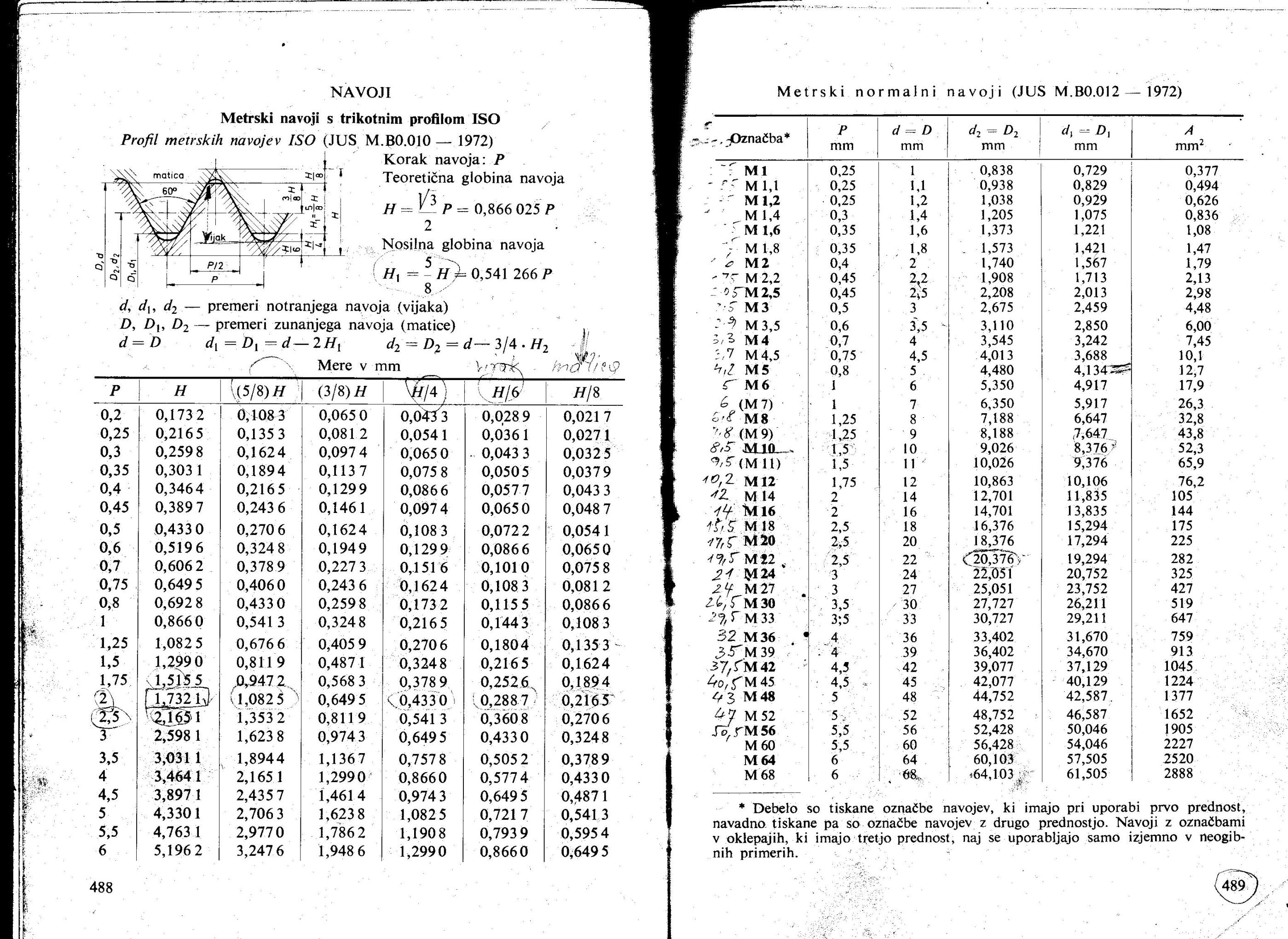

Zanime me ,kako določiti globino izteka pri rezanju navojev.Ali obstaja kakšna formula?Nekaj sem gledal na https://mdmetric.com/thddata.htm pa mi ni čisto jasno. Za M10 zunanji navoj piše thread hight 0.92mm kar se mi zdi pa premalo ali pač ne.Prosim,če mi nekdo razloži kako se določi globino in ali je enak postopek pri colskih navojih.

OdgovorNapisal/-a vili » 14.3.2016 11:24
poglej tole, ti bo morda bolj jasno:
in ta naslov:
http://www.gewinde-normen.de/iso-regelgewinde.html

OdgovorNapisal/-a KOUTER » 14.3.2016 11:38
Ne znajdem se najbolje.Ali mi prosim razložiš kakšna je globina navoja M10 in kako izračunati.
Ali je 1.299?

OdgovorNapisal/-a vili » 14.3.2016 11:45
ma piz..., saj imaš vse narisano in napisano :evil:
d=D je imenski premer navoja
d1=D1 pa globina navoja - vznožni premer
globina - dvojna na prečnem suportu:
D-D1=pribl 2*H1
je zdaj jasno? :o
globina profila navoja z vsemi posnetji in zaokrožitvami ja H1 in je 5/8H+H/4-H/6... torej je 0.8119+....

OdgovorNapisal/-a KOUTER » 14.3.2016 14:08
Vili hvala za pojasnilo.Ni mi jasno edino zakaj piše za zunanji navoj (vijak),"premer notranjega navoja vijaka".
Tudi na tej povezavi https://mdmetric.com/tech/thddat2.htm piše: višina navoja female thread za zunanji navoj ,globina 0.812 je pa prava.To mi ni logično.Ali se ti da to razložiti.

OdgovorNapisal/-a vili » 14.3.2016 15:15
glej, se mi res neda, je že ata "kraut" dovolj... :lol:
natisni si povečano sliko, na sliki je vse lepo jasno narisano in v tabelah napisano, malo "podumaj", bo bolj zaleglo, če boš sam "skontal" in neboš več pozabil, ja... :evil:
