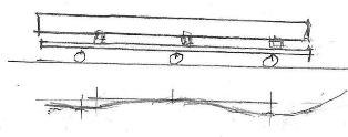

OdgovorNapisal/-a Žerjavar » 7.3.2025 7:27
Demz napisal/-a: Aja, 6 koles, torej 3 po vsaki strani.
Da bi na ravni podlagi imela vsa tri kolesa enako obremenitev, morajo biti razporejena na razdalji 500 + 1000 + 1000 +500 = 3000 mm. Ker ni zagotovila o položaju podpornih moralov (reža za vilice ob dvigu paketa pločevine) mora nosilec vzdržati silo morala . Ko pa postavimo nosilec s kolesi na neravno podlago, pa se zgodi, da bo eno kolo bolj obremenjeno od drugih dveh. Koliko bolj obremenjeno pa je odvisno od skupne elastičnosti koles in nosilca; večja kot je elastičnost, manjša bo razlika obremenjenosti med kolesi. = skupna nosilnost vseh koles mora biti večja od skupne obremenitve (verjetno 20 do 50 ali več %.).

Re: Regalno skladišče
OdgovorNapisal/-a Demz » 7.3.2025 7:49
Ja, jasno. Beton je pa sicer nov in brušen ... tako da nekih groznih neravnin ni.

OdgovorNapisal/-a Žerjavar » 7.3.2025 8:19
Demz napisal/-a:, lahko računam na povprečno obremenitev vsaj 5 od šestih koles.
To je želja, ki se lahko uresniči, če se najde ustrezen profil nosilca, ki bo zmogel predviden upogibni moment in z elastičnostjo skupaj s kolesom zadovoljil neravnine, Težko verjamem, da bi U profil bil ustrezen, je pa ugoden za fizično zaščito koles.
Računa potrebnega profila se še ne morem lotiti zaradi pomanjkanja podatkov.

OdgovorNapisal/-a Žerjavar » 7.3.2025 9:11
Demz napisal/-a: Grem dejansko pomerit, koliko so tla ravna.
Lahko bi naredil tudi gosenico.
Neravnino meri na področju kjer se bo obremenjen voziček premikal.
O gosenici sem že razmišljal. Zagotavlja enako obremenitev vseh koles, vendar pa zakteva dva nosilca, ki bosta vso obremenitev prenesla na 4 točke, potem pa še več nosilcev z zglobi za prenos obremenitve na vsa kolesa. Glede na ocenjeno stanje se mi zdi cenejša varianta z ustrezno elastičnostjo nosilcev in koles. Nič nimam proti pločevinastem U profilu, marsikje je najugodnejši. Za trenutni problem pa sem prepričan, da je najugodnejša pravokotna cev plosko položena. Za računski dokaz pa rabim podatke.
