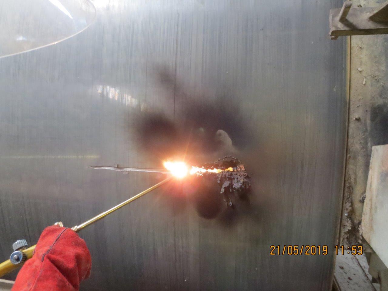

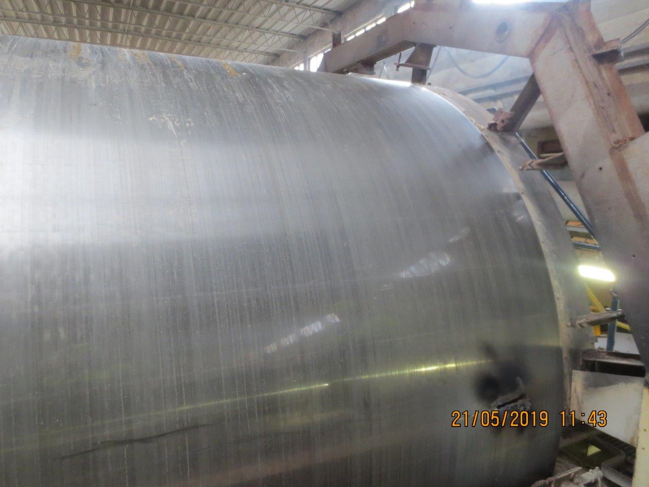

Spoštovane kolegice in kolegi stroke!

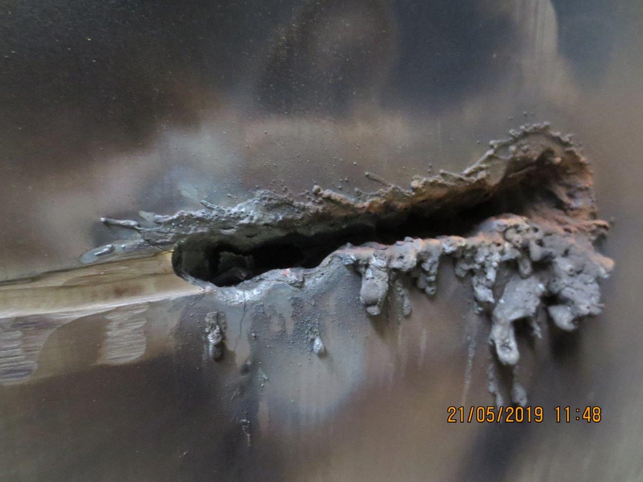

Na projektu smo naleteli na težavo pri razrezu gladilnega (yankee) valja premera cca. fi 4500 m x 5000 x 45 mm. Ker naročnik nima podatkov o materialu iz katerega je valj izdelan smo k delu pristopili s poskusnimi metodami. Skratka pričeli smo z avtogenim rezanjem (acetilen - kisik) in smo dosegli 0,5m dolžine reza v eni uri. Izredno težko je segreti površino, da bi pričeli z rezanjem. Glede na to dejstvo predvidevam, da je zunanji sloj nekaj mm iz mangana - to predvidevam tudi zaradi samega obratovanja stroja, saj čez ta valj "teče" papir in ga obrablja. S kotno brusilko smo skušali zbrusiti žleb, da bi s tem zmanjšali oz. izničili sloj nanosa mangana.
Potem smo k delu pristopili s plazemskim razrezom valja, vendar neuspešno. Nazadnje pa smo poskusili še razrez z grafitnimi elektrodami, vendar je efekt isti kot pri avtogenem rezanju. Zanima me ali se je že kdo srečal s podobno problematiko in s katerim postopkom ste pristopili k delu?
Mogoče predlagate razrez s kisikovim kopjem? Zavedam pa se, da je pri tem postopku tudi potrebno dodobra segreti območje rezanja, da bi lahko s kisikom izpihovali talino.
Izrezali smo tudi vzorec valja in ga poslali na kemično analizo.
V prilogi pa najdete še slike.
Že v naprej se zahvaljujem za odgovore.
Lp,
TaVzdrževalec

Kaj pa varianta kisikovo kopje + abrazivni pesek. Sivo litino se reže z tem.

OdgovorNapisal/-a Demz » 25.5.2019 21:05
Uh, ... Yankie valj ... kaj ste iz Sladkogorske?
Ne vem, na kalandrih so bile nitrirane površine, ... zdi se mi da je bil trdi krom čez. Zakaj ne bi šlo s plazmo? Bom jutri poklical okoli prijateljev, ker sem sicer že skoraj 30 let ven iz papirništva.
Aja, debelina 45 mm? To mora iti s plazmo, vsaj 160A.

fikus_ napisal/-a:Kaj pa varianta kisikovo kopje + abrazivni pesek. Sivo litino se reže z tem.
Kisikovo kopje mi je poznano samo kot teoretično, v praksi se s tem postopkom še nisem srečal.
Ali je možno dobiti kakšen kontakt?
Hvala!

S plazmo nam ni uspelo pri 150 A... Do sedaj pri razrezih takih in podobnih valjev nismo imeli problemov.

OdgovorNapisal/-a SAJKO » 26.5.2019 22:19
Poglej na netu EBC technology d.o.o. Na celjskem sejmu je bila predlanskim ena hrvaška firma, ki je prodajala nekaj takega-najbrž so bili tile, lahko pa tud kdo drug, spomnim se pa, da so bili iz Hr.
Valj je najbrž litina, kakšna pa , ve pa sam tist, k ga je naredu-vidi se, da se sploh ne reže, ampak sam toliko, kolikor plamen stali, odpihne-tko kot pr rostfreju al pa sivi litini. Najbrž je tolk legiran, da ne odgoreva.

OdgovorNapisal/-a vili » 27.5.2019 6:59
sajko:
bo verjetno kaka legura, ki ima tališče nižje kot vnetišče, mislim, da je nekaj takegam, verjetno brez analize nebo nič...
kolikor so me učili pri takih legurah pride do izoterme, temperaturnega zastoja, legura se samo tali noče se pa vžgati, kisika ne hebe, mislim, da je nekaj takega, ma ta metalurgija ni tako "ajnfoh"...
vzdrževalec: pa povej, kako boste to rešili, da bomo vedeli tudi ostali...

OdgovorNapisal/-a fikus_ » 27.5.2019 7:59
"Kisikovo kopje mi je poznano samo kot teoretično, v praksi se s tem postopkom še nisem srečal.
Ali je možno dobiti kakšen kontakt?"
To sem srečal pred leti, ko so delavci od Surovine rezali star ruski karusel iz SL. Mogoče se pozanimaš pri lokalni Surovini, če imajo to zadevo.
