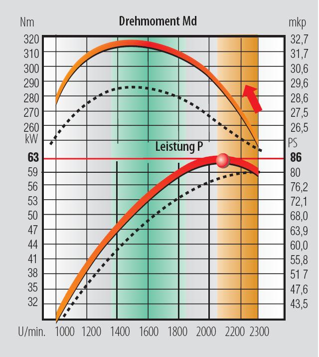

Moč na kardanski gredi je v povprečju za 10% manjša (izgube v transmisiji), kot je nazivna moč traktorja. Za primerjavo je spodaj diagram FENDT-a in si lahko vsaj približno izračunaš, koliko ima tvoj traktot moči pri določenih obratih.
Lp. jan

OdgovorNapisal/-a jan.23 » 1.9.2007 19:25
Max. vrtilni moment motorja pri določenih obratih nam pove, da je v tem območju traktor optimalno izkoriščen (zeleno področje v zgornjem diagramu). V tem območju se naj bi se opravljalo večinoma del. Zaradi tega imajo traktorji menjalnike s preko 40 različnih hitrosti, ali pa celo brezstopenjske.
Max. vrtilni moment lahko tudi preskusiš na ta način, da se pelješ po klancu navzgor max. obrati motorja. Obrati bodo hitro padali do max. vrtilnega momenta, na to bodo pa kar en čas konstantni, če pa klanca še ni konec je pa potrebno prestavit v nižjo prestavo in s tem se poveča vrtilni moment na pogonskem kolesu.
