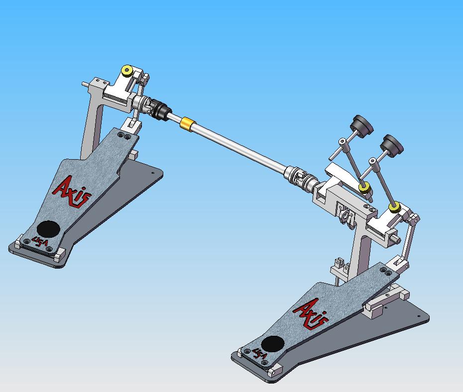

Sicer pa delam prototip (v resnici kopijo ameriškega izdelka) dvojnega pedala za bobne.
še eno vprašanje: kje dobiti najcenejšo uslugo črnega eloksiranja aluminija ?
bo pa nastalo nekaj takegaSlika

Glede na priloženo risbo predvidevam, da bi bile popolnoma primerne drsne puše (Permaglyde ali pa Iglidur), ki so nekajkrat cenejše od ležajev. Pa še vgradne mere so bistveno manjše.
Samo predlagam!

Hijab napisal/-a:Glede na priloženo risbo predvidevam, da bi bile popolnoma primerne drsne puše (Permaglyde ali pa Iglidur), ki so nekajkrat cenejše od ležajev. Pa še vgradne mere so bistveno manjše.
Samo predlagam!
LP!
Tudi po mojem mnenju bi zadostovale drsne puše, bron ali plastika (čeprav iz mojih izkušenj vem, da so Iglidur cenovno kar zasoljene).
Vendar glasbeniki (bobnarji) so trmasti in hočejo prav kroglično uležajenje. Pa sem rekel, da naredim kopijo ameriških, kao, najboljših pedalov, ki bo še boljša od originala. In sedaj delam na tem. In se nočem osmešit pred bobnarji, ki mislijo, da vse kar je ameriško je najboljše.
Sicer sem pa že naročil ležaje, po dobre 3 Eur/kos, če kdo ve za cenejše, max 1 EUR, naj javi.
