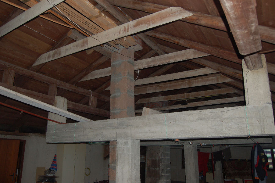

Pozdravljeni.
Na neizdelanem podstrešju si bom uredil stanovanje, prvi korak pri tem pa je povišanje nosilcev ostrešja (sedaj je spodnja višina 180cm, kar je seveda odločno premalo).
Ob tem me zanima, če bi te betonske nosilce lahko zamenjal z jeklenimi H profili (v forumu sem bral o HEB profilih).
Kakšni jekleni nosilci bi bili primerni za to ostrešje? Kje bi dobil koga, ki zna določiti prave dimenzije teh jeklenih nosilcev(statika)? Kakor sem slišal bi imeli jekleni nosilci ob isti nosilnosti manjše dimenzije.
Kakšna je optimalna oblika nosilcev za takšen primer?

Take izvedbe do danes še nisem srečal, oz. je nisem zasledil še nikjer v knjigah. Betonske nosilce boš pa pomoje težko zamenjal z jeklenimi. Ni problem, da ti statik ne bo izračunal zadosti močan profil, problem bo, kako boš jeklen nosilec pritrdil v betonski steber. Improviziranje lokalnih zidarjev ti pa odsvetujem.
1. Če imaš spodaj nosilno steno lahko vmesne lege opreš z lesenimi sohami+ročicami+ kleščami.
2. Če prečno na ostrešje (pri bet. stebru) nimaš nič nosilnega bi lahko betonski nosilec prestavil k tlem, samo potem spet izgubiš višino.
Ali lahko kako narišeš prečni prerez ostrešja in malo skotiraš, pa bomo že našli kako rešitev? Vriši še kaj te od obstoječega betonskega nosilca (če ga del ostane)ne bi oviralo.

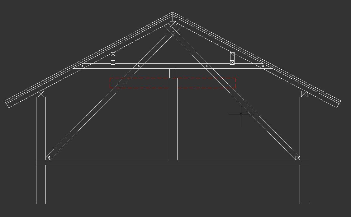

Kaj pa kaj takega, lesena izvedba:

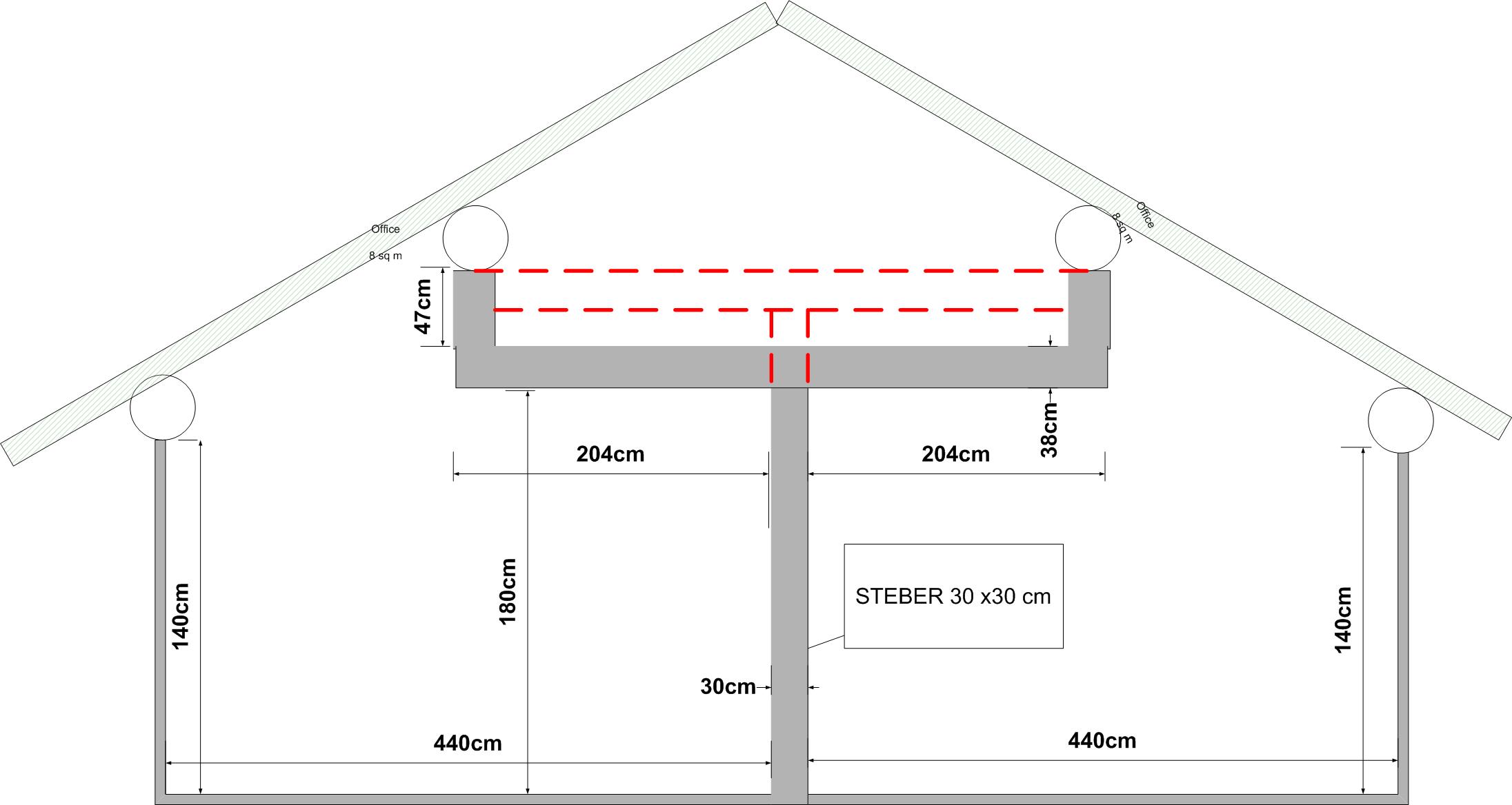

Tako izgleda prečni prerez ostrešja. Idealna bi bila rdeča varianta, vendar kot berem bolj malo verjetna.

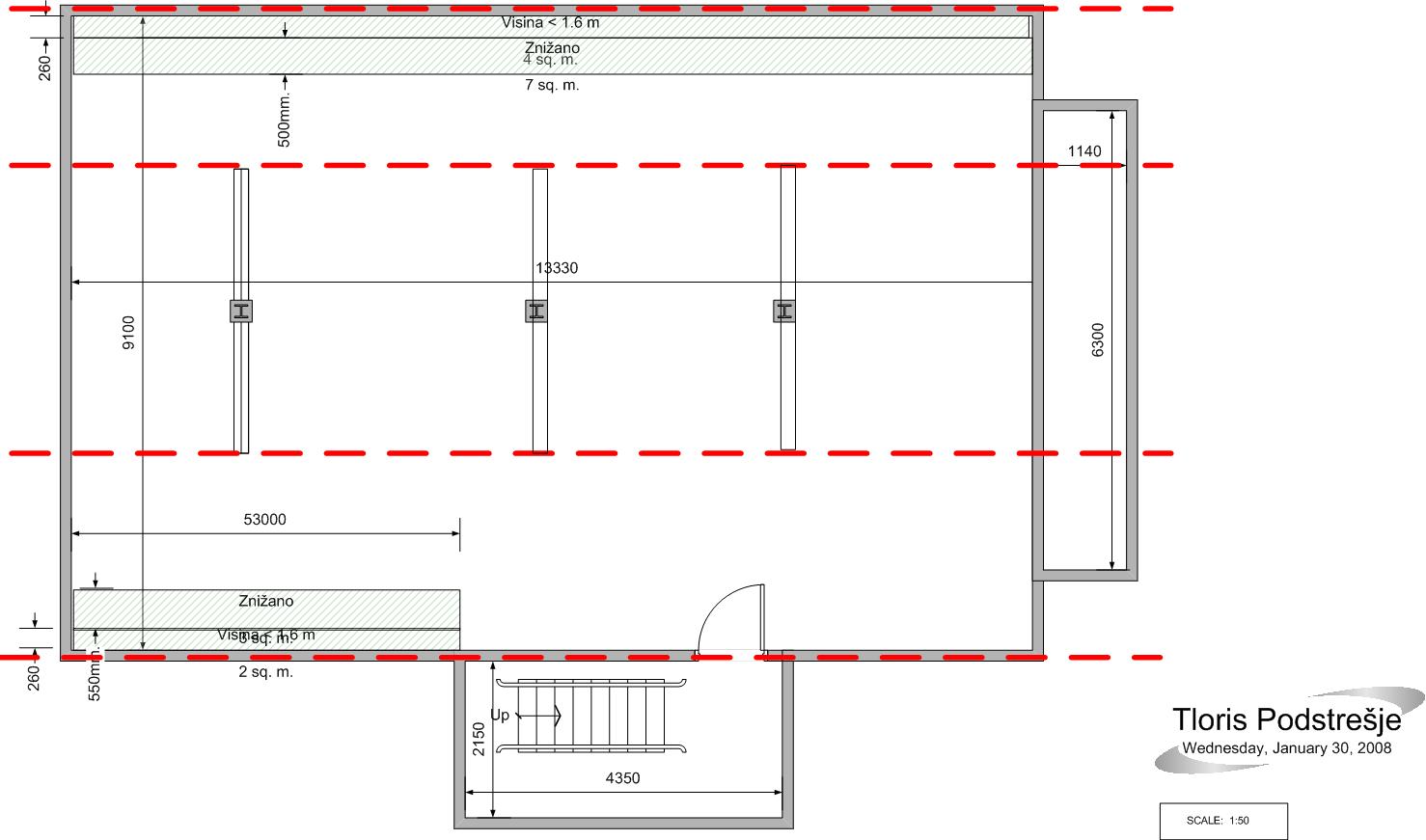

Pa še tloris...
Ja ti podporniki so bili ob gradnji hiše narejeni prenizko in se je nato takrat naredil samo podaljšek do ostrešja.

Torej, kaj me moti pri takšni konstrukciji, kot je trenutno je le višina. Stebri so mi OK.

Za rešitev, kot si jo narisal, je treba vzeti jekleni nosilec HEB 300 iz običajnega (slabšega) konstrukcijskega jekla. Za priključek na betonski steber pa na vrhu stebra sprosti armaturo in nanjo privari ploščo debeline 20 mm, nanjo pa privariš jekleni del stebra, nato pa ploščo podliješ z betonom.
Še ena možnost. Verjetno boš ravno ob stebrih delal prečne predelne stene. Če jih zidaš v debelini 20 cm in steber pustiš v steni, nad prekladami vrat pa daš po vsej dolžini armaturo 4 kom 8 mm, zaliješ z betonsko malto in dalje zidaš do trama imaš lahko vrata kjerkoli. Zid pa bo tudi cenejši od suhomontažnega. Če pa ta zid ni v spodnji etaži podprt z zidom, pa ga tudi pri tleh armiraš in nasloniš na zunanji zid.

Malce sem še gledal temo in me je zbodla v oči rešitev, ki jo predlaga acme12.
S poševnima stebroma je krasno podprto sleme strehe, pa sploh ne rabi biti, ker se špirivca v slemenu eden drugega podpirata. Sredina špirovca pa praktično ni podprta. Vzdolžni tram se opira na prečko, ki je v srednjem delu podprta s poševnima tramoma, konec prečke pa je spojen s špirovcem in in ga obremenjuje, čeprav je sam potreben podpiranja. Taka konstrukcija je enako močna, kot če bi imel samo špirovce brez vsake dodatne podpore. Spodnji konec poševnega stebra je oprt v kot med stropom in zunanjim zidom. Ali je zagotovilo, da bo obremenitev zidu na sorazmerno kratki dolžini povzročila dovolj trenja s stropom za oporo horizontalni komponenti tlaka v stebru?
S tako rešitvijo se ne strinjam!
