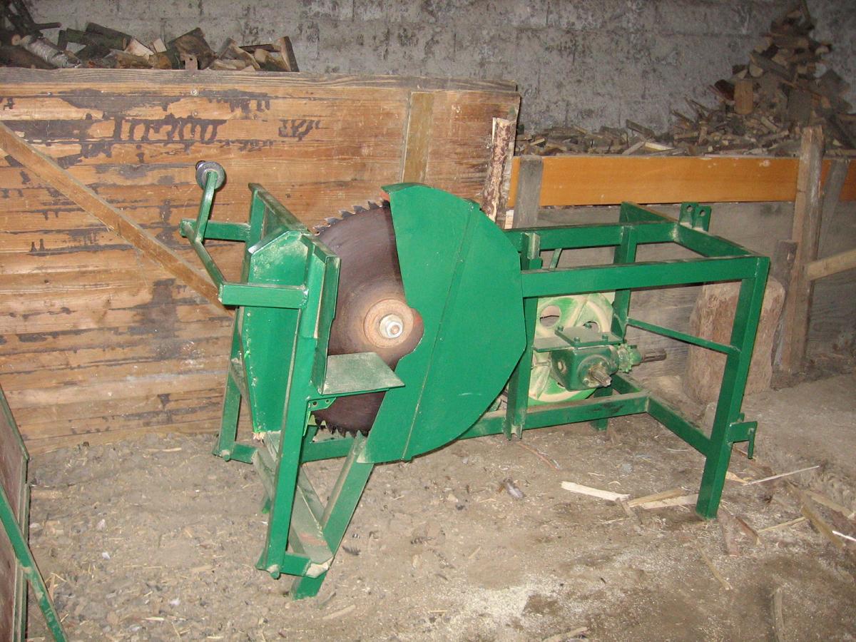

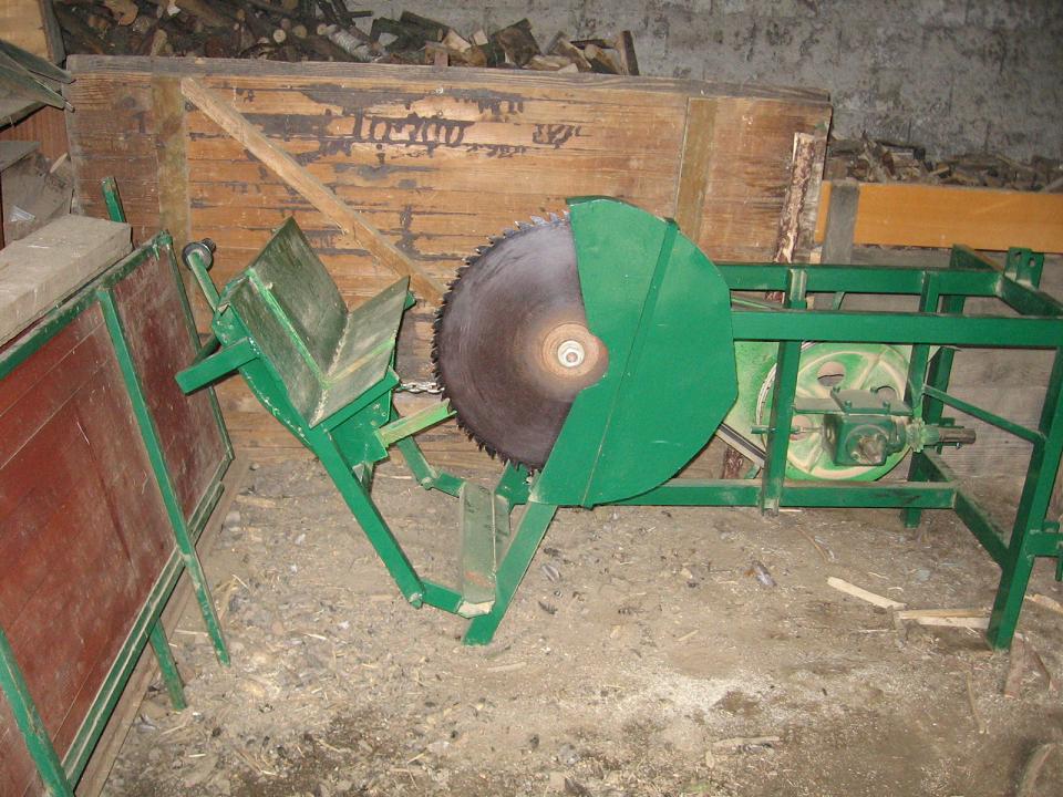

OdgovorNapisal/-a mlinar » 13.7.2008 22:20
Imaš mogoče v mislih kaj takšnega?Le da bi bilo na ele.motor.Poglej malo v bauhaus.

OdgovorNapisal/-a raikkonen » 14.7.2008 22:19
sem gledal danes spet v bauhausu. eden je 5kw sam ima samo 990 obratov.a misliš da bi me toliko prišlo će bi delal sam. os in motor že imam s starega cirkularja.
