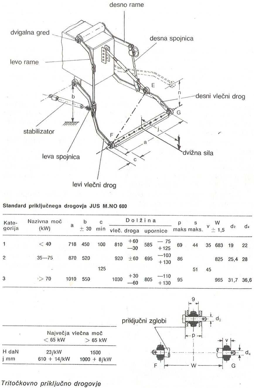

Probaj si pomagat s tem, res da je malo starejšega datuma, še po starem dobrem JUS-u.
vir: R. Jenčič: Kmetijski stroji

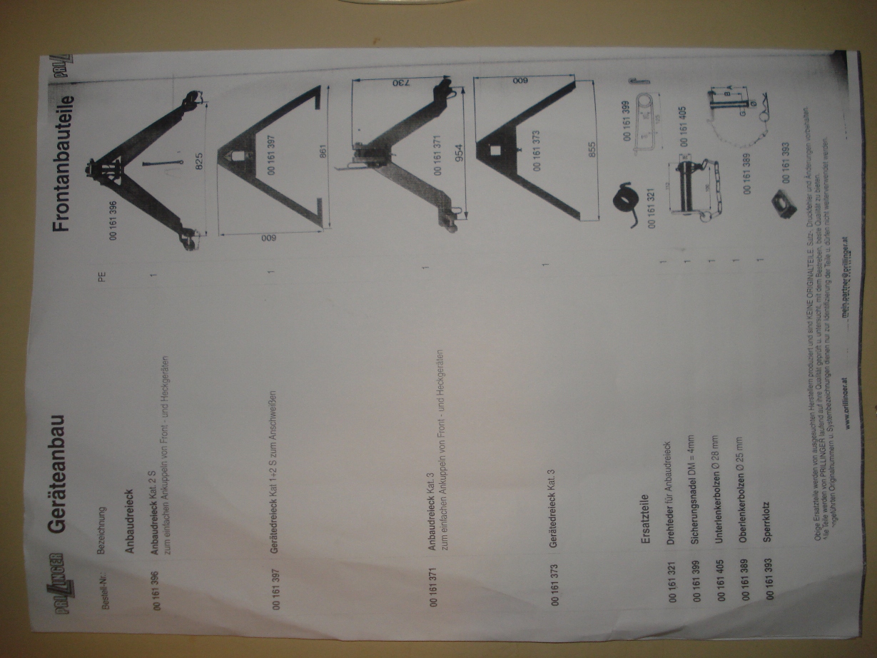

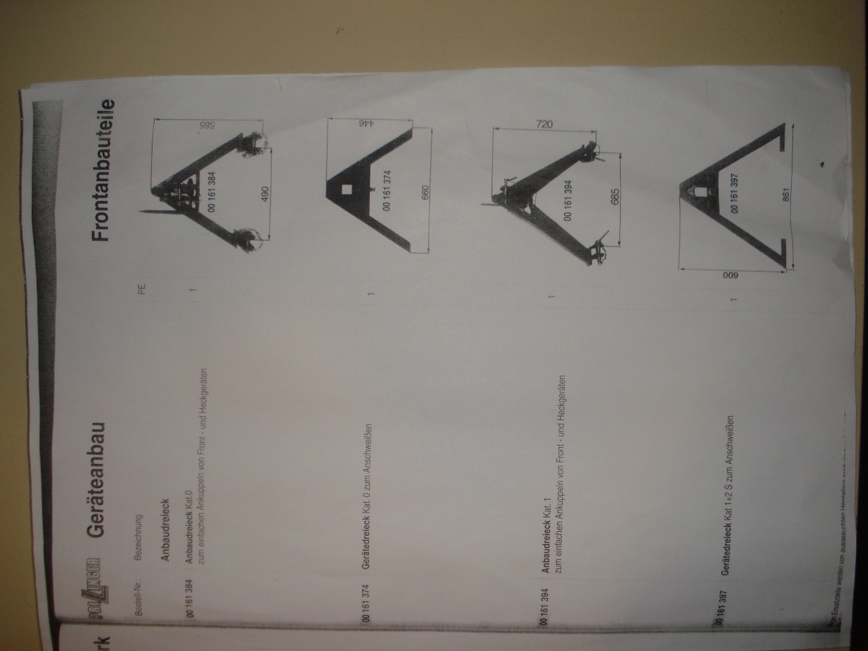

Zadeva je super, tudi slikce, razvidni so tudi nekateri standardi, se lepo zahvaljujem, iščem pa še mere (standard) za euronorm priklop (tako ga v praksi imenujejo), so pa to priklopne mere, ki jih ima čelni nakladač spredaj za namestitev kakšnega priključka npr takihle klešč.

Sanjo, slike standarda, ki si ga objavil na spletu bi mi zelo koristile, pa so tako nizke resolucije, da nisem prepričan, če bom uspel razbrati dimenzije. Če imaš kakšne v višji resoluciji, te lepo prosim zanje. Hvala že vnaprej.

No da vam razložim. Obstajajo tri standardne dimenzije traktorskega trotočkovnega vpetja, le te tri pa se se lahko razlikujejo na prednje in zadnje vpetje. namreč prednje vpetje traktorskih ročic mora biti nula, oziroma so ročice spredaj na traktorju po širini priklapljanja nenanstavljive, za razliko od odzadaj. Obstoja pa najmanjša A Katergorija, sledi najpogostejša B kategorija, in spet malo bolj redka C kategorija. B je najpogostejša saj zajema nekako traktorje od 50 do 150kw moči, nižje je A kategorija, to so predvsem gorske in sadjarske variante, C kategorija so pa načeloma traktorji nad 150kw dalje. sami standardi še vedno skladni z jus! Še ni odstopanj. Tabela je pravilna. v njej je pa tudi razvrščeno po teh treh kategorijah

Ja, alu-pro, to mi je vse jasno. Konstruiram univerzalni priklop 1. in 2. kategorije. Težava je v tem, da na tisti sliki par mer ni dobro vidnih.

OdgovorNapisal/-a Drec » 25.1.2011 20:14
bpod napisal/-a:Ja, alu-pro, to mi je vse jasno. Konstruiram univerzalni priklop 1. in 2. kategorije. Težava je v tem, da na tisti sliki par mer ni dobro vidnih.
1295982543_Front_Mounted_Linkage.zip
Vam da bo tu bolje videti

Res hvala za hitro pomoč. Odlično se vidi.

OdgovorNapisal/-a vili » 25.1.2011 20:37
naj še jaz dodam, kategorije gredo od 0 do 3, prilagam prillingerjevi strani tritočkovnih priklopov:
