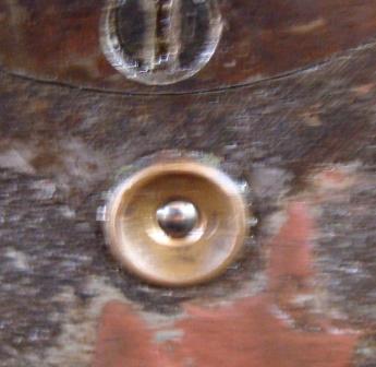

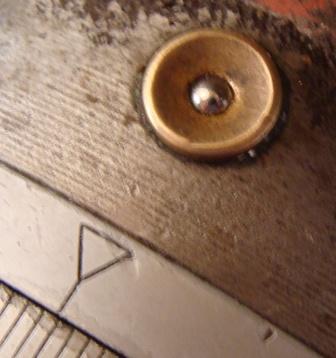

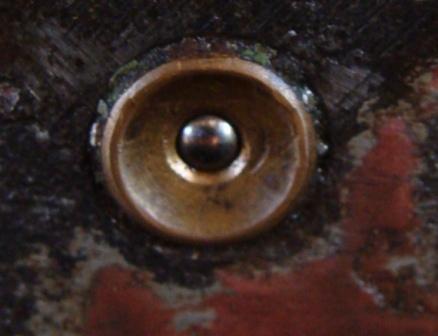

Na stroju so mazalna mesta - sem jih (bolj slabo) pofotkal - ki jih je treba mazati s "tlačnom uljenkom" oziroma " ručnom tlačnom prešom za ulje 03-06-110 (156100). Kakšno čudo pa je to in kje bi staknil nekaj takega? Ali pa si vsaj ogledal, da bi nekaj zimproviziral.
Kroglica se umakne navznoter in v plitvi lijaček kapneš olje, pa je - na vodoravno postavljeni mazalki. Na pokonci postavljeni bi pa moral nekako zatesniti stik med mazalko in lijačkom ter olje vbrizgniti s pritiskom. Vbrizgavanje z injekcijsko iglo se mi ne zdi dovolj dobro?

Te mazalni čepi se mažejo s pomočjo običajne mazalke za olje. (na koncu ima rahlo v konus pušo skozi katero je luknja, potem ima posodico za olje in pa ob ročaju še ročko za pumpanje) zelo dobro se pa da mazati tudi s takšno kot za meč motorke.
Mazalko se pritisne nad kroglico. Najboljša je takšna mazalka, ki ima gibljivo/gumijasto cev.
Sem bil tudi sam čisto zmeden pri TNP, kako to mazati :D Meni so predlagali hidravlično olje VG46, ko sem pa vprašal koliko namazati, mi je pa mojster rekel da toliko da začne špricai ven :D
Pa če je stroj nekaj časa stal, se prvih nekaj mazanj kroglica malo zatika, zato sem jo prva mazanja pred mazanjem malo pritisnil z izvijačem.

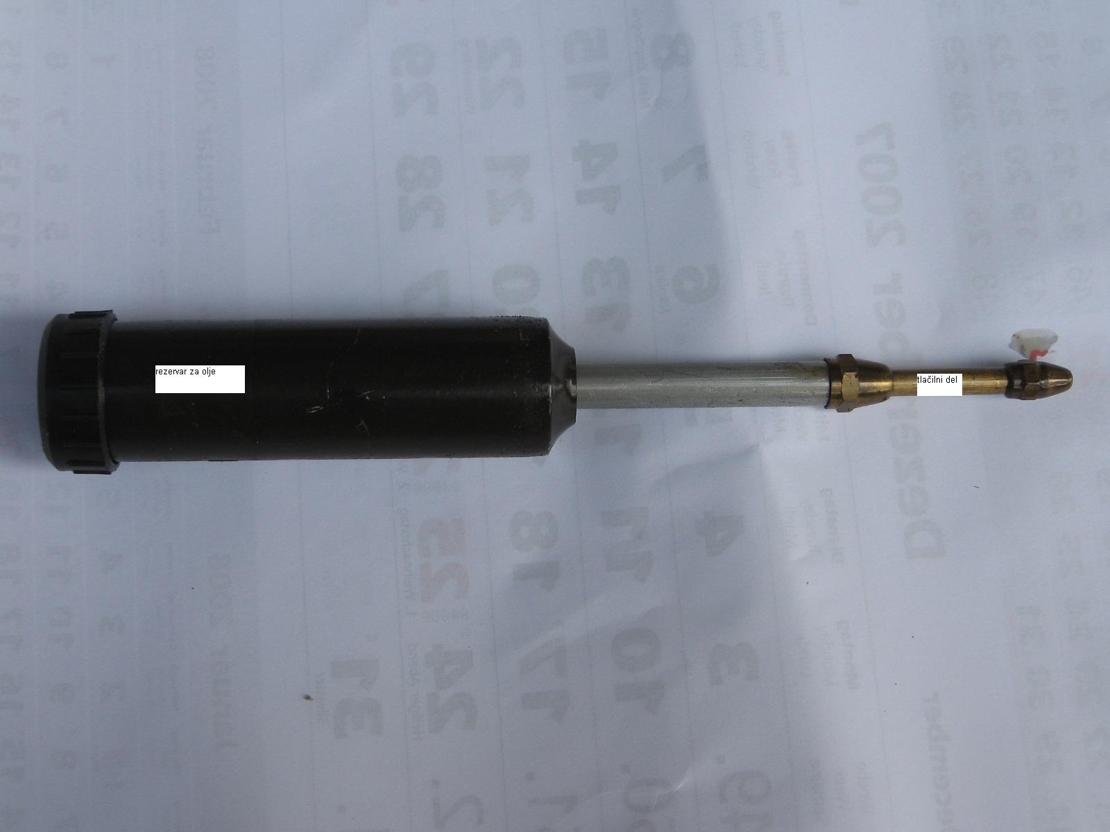

Take mazalna mesta se maže z oljno tlačilko. Olje pod tlakom potisneš v mazalnik toliko časa da priteče iz vodila.

Z običajno mazalko je skoraj neizvedljivo, če ne, ne bi tule težil.
Tale BoštjanFova pa bi bila najbrž taprava. Kako pa je s tesnjenjem na konici - kovina na kovino, obe prej ali slej malo poškodovani?
Kje bi jo staknil - v 'štacunah' je še nisem videl??

Saj običajna mazalka ima takšno "šobo" na koncu. S tesnenjem je pa 2,3krat gre vse mimo, potem se pa človek navadi in se da lepo mazati.

Po naklučju sem našel. Prodaja BTS
http://www.stroji.com/katalogi/09_034.pdf
