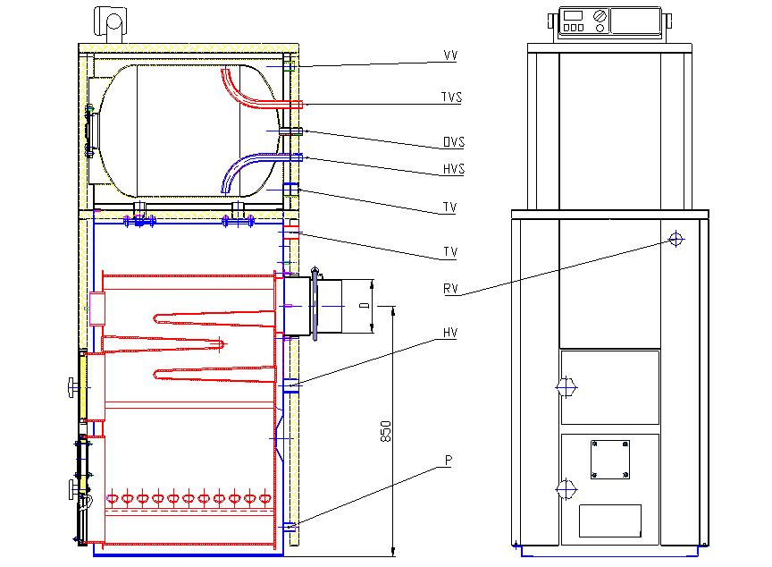

glede na tvoje pisanje predvidevam, da imaš v peči vgrajen grelnik-bojler sanitane vode. na ta bojler se da vgraditi tudi električni grelnik, ki pa ti bo poleg sanitarne vode grel tudi vodo v peči, zato razmisli o električnem grelniku, boš moral kar kuriti, nič ne pomaga
še o priključkih:
VV varnostni ventil
TVS topla sanitarna voda
OVS obtočna sanitarna voda
HVS hladna sanitarna voda
TV topla voda
HV hladna voda
P polnjenje
RV regulator vleka
največkrat sta na bojlerju priključena le priključka TVS in HVS, kar pomeni, da je potrebno na toplo vodo malo počakati, če pa imaš priklopljeno tudi OVS pa imaš v hiši obtočni sistem tople sanitarne vode in na toplo vodo ni potrebno čakati, ker topla voda kroži v razvodnem sistemu

No tole mi je pa zdej mal bolj jasno, hvala za slikco ap prispevek, bi reku da je to kar zlo podobno moji peci. In zdej predvidevam da vem kako je vse skupaj zvezano, torej...
Na priklopu za toplo vodo (ne obtocno) imam en ventil k ga lahk zaprem. Predvidevam da je cev za toplo vodo iz bojlerja povezana s cevjo za priklop tople vode, ni ce zaprem ventil voda ne bo sla skozi pec ampak iz bojlerja, ce odprem pa iz peci.
Cudno se mi je zdelo, k sm prklopu bojler pa ga nisem prizgal da je topla voda prisla do cevi elektricnega bojlerja za toplo vodo, zdej je to jasno (ce je seveda moje predvidevanje zgoraj resnicno).
Kar pomeni, da v poletnem casu enostavno zaprem ventil na peci pa uporabljam elektricni bojler, pozimi pa pac k itak kurm zarad ogrevanja hise.
Edin problem zdej nastopi, ce recimo za 2 dni nekam grem, zelim pa imet toplo vodo, kar pomeni da peci ne bom kuril, ventil pa pozabil zapreti in to pomeni da bo bojler sicer ogrel vodo, ampak jo bo ogrel ne samo 80l ampak se 100l v peci, al se motim?

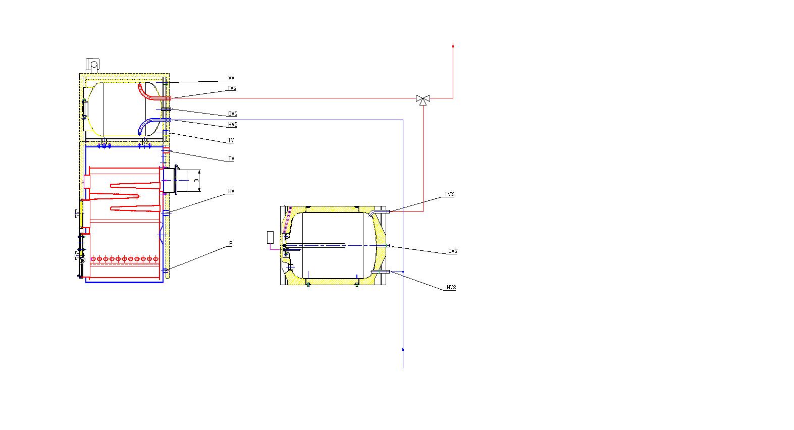

tvoje pisanje je precej zmedeno ali imaš v peči vgrajen bojler, ki ga ogreva kotelna voda ali ne, prilagam vezavo še s samo električnim bojlerjem, če bo takšna vezava ti ta ne bo nič ogreval bojlerja v peči. tripotni "ventil" onemogoča, da točiš sanitarno toplo vodo iz bojlerja v katerem je toplejša. to se da avtomatizirati.

V peci imam bojler za sanitarno vodo, v ta bojler grejo tri cevi tko k gor kaze slikca, torej hladna, topla pa krozenje. Na tisti kjer topla voda zapusca pec je en ventil k se ga da zapret al pa odpret.
Poleg tega imam v kurilnici poleg peci na steni pripravo za elektricni bojler (torej 2 ventila, 2 cevi in elektriko).
Ko sem na to prikljucil elektricni bojler in odprl ventile za vodo ( v peci je bila topla voda, elektricni bojler pa ni bil prikljucen na elektriko ) se je cev, ki povezuje izhod tople vode iz elektricnega bojlerja segrela.
Zato predvidevam, da sta cev za toplo vodo iz bojlerja v peci in cev za toplo vodo iz elektricnega bojlerja povezana.
Na podlagi tega, predvidevam da je potrebno ventil za toplo sanitarno vodo v bojlerju v peci zapreti, ce hocem uporabljati toplo vodo iz elektricnega bojlerja, saj bo drugace topla voda iz bojlerja potovala tako do pipe v kopalnici kot do kotla v bojlerju v peci, kar pomeni, da bo elektricni bojler kapacitete 80 litrov ogrel 80 litrov vode kot tudi 100l vode, ki se nahaja v bojlerju v peci.
