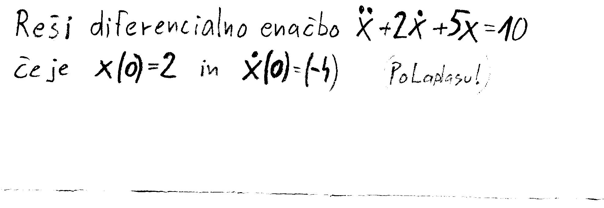

OdgovorNapisal/-a konstruktor83 » 7.2.2009 11:46
lepo bi prosil če mi kdo reši tole enačbo:

OdgovorNapisal/-a zakl » 7.2.2009 19:26
konstruktor83 napisal/-a:lepo bi prosil če mi kdo reši tole enačbo:
vpelji operator D, to je odvod po času, D=d/dy
preoblikuj enačbo z zapisom D, nato ekspanzija parcialnih ulomkov. integrale rešuj per partes ali po tabelah, koeficiente pa dobis oz začetnih pogojev.
tole mi je pribliznoi oostalo v spominu od OKT-ja.
če se motim, naj me kdo popravi, lahko pa pogledam zapiske za točno pojasnilo.

OdgovorNapisal/-a fogl » 8.2.2009 9:12
To je linearna homogena navadna diferencialna enačba. Rešiš jo tako da jo preoblikuješ v obliko da je na eni strani enačbe 0, potem zapišeš karakteristični polinom, določiš ničle tega polinoma in rešitev vstaviš v nastavek. Tako dobiš splošno rešitev. Potem pa iz robnih pogojev določiš še koeficiente pa dobiš posebno rešitev. Tole prever: klik

OdgovorNapisal/-a zakl » 8.2.2009 11:39
fogl napisal/-a:To je linearna homogena navadna diferencialna enačba. Rešiš jo tako da jo preoblikuješ v obliko da je na eni strani enačbe 0, potem zapišeš karakteristični polinom, določiš ničle tega polinoma in rešitev vstaviš v nastavek. Tako dobiš splošno rešitev. Potem pa iz robnih pogojev določiš še koeficiente pa dobiš posebno rešitev. Tole prever: klik
imas prav, sem preveril zapiske!
