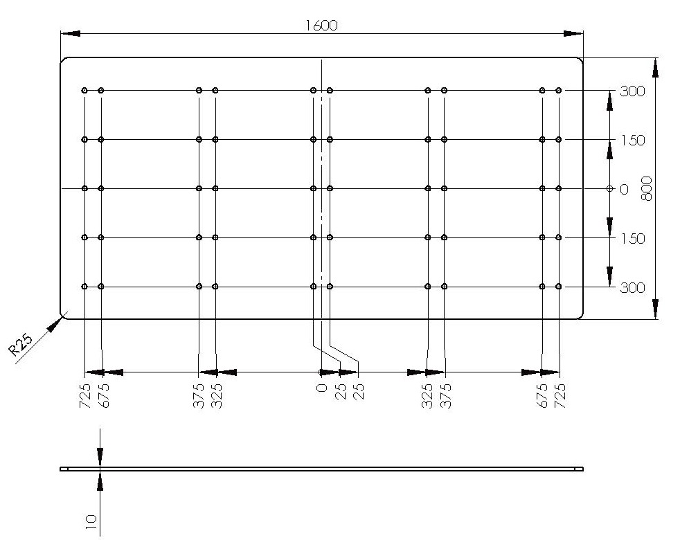

Jaz sem si tudi naredil hobby mizo za varjenje iz 10mm pločevine. Velikosti cca 1500x1000mm. Izdelal sem tudi luknje v katere vstavim čepe, da dobim pravokotnost varjenca že z naslonom.
No povedati želim, da sem ploščo že dobil zvito (konveksno). Zravnati sem jo moral s puharjem, da je bila zadovoljivo ravna. Pri majhnih komadih se to ne pozna, pri daljših pa precej.
5mm pločevina se bo deformirala ko boš gor vrgel 30kg komad, razen če jo velikokrat podpreš. To je pa je drug problem, ker plošča najbolje leži na štirih podporah in ne petdesetih točkah in več.

OdgovorNapisal/-a pzagar » 20.3.2009 13:42
Dal sem jo izrezat na laser zaradi lukenj. Če delaš luknje na roko ne boš zadel pravokotnosti, strojna obdelava pa je predraga.
Dal sem okoli 180-220 EUR. Izrezat sem dal v SICO d.o.o., Žalec.
Sem šel pogledat načrt in ga prilagam. (dejansko je bila plošča 1600x800, teža 99kg).
