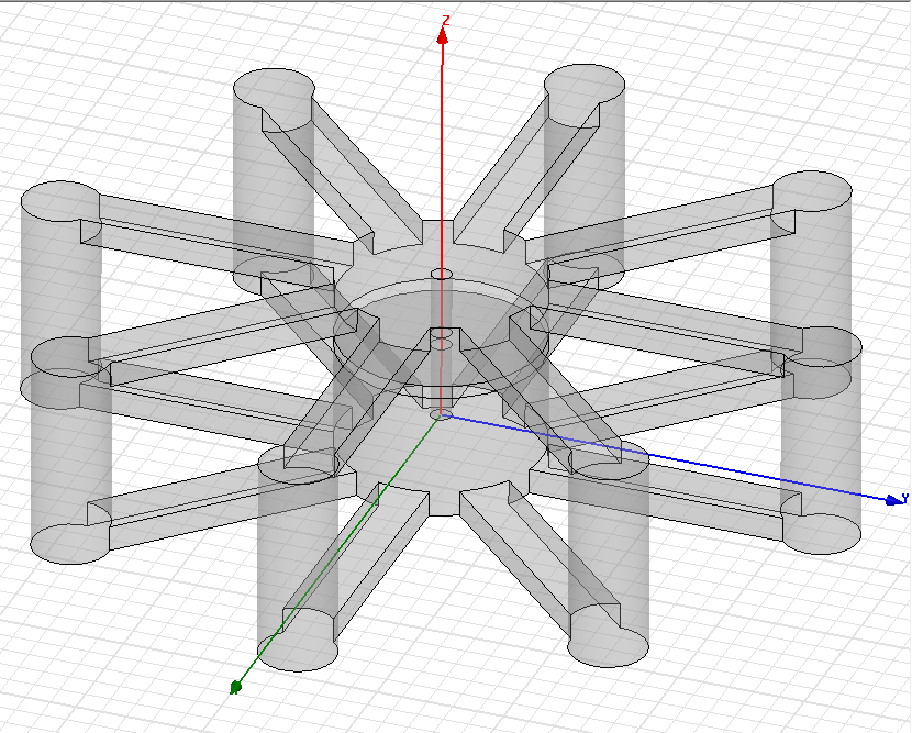

izdelujem napravo (vse je izrisano v Autodesk Inventor-ju... slike spodaj pa so iz simulatorja), ki je sestavljena iz aluminijskega ohisja in vsebuje tudi nekaj kvadratnih palic zeleza in nekaj valjev.
1. Iscem osebo, ki bi mi lahko izdelala naslednjo zelezno konstrukcijo. Ta je sestavljena iz 16 palic, 8 manjsih valjev in 2 vecjih valjev.
Vsi elementi bi bili skupaj zasraufani. Torej palice bi imele na robovih luknjo skozi katero bi jih z vijakom pritrdil na valja. Valja pa pri tem rabila imeti vrezane navoje.
Za to sem se odlocil predvsem, ker morajo biti vsi deli izdelani najvec z 0.1mm natancnostjo (nic varjenja). Torej tudi ploskve vecjih valjev morata biti prakticno cisto ravne.
Sedaj palice bodo vstavljene v aluminijev okvir (slika spodaj) tako, da zunanji vijaki ne bodo prenasali neke teze. Spodnji vecji valj bo tudi imel podlago tako, da edina zadeva, ki bo visela je sredji zgornji valj.
Oseba bi morala tudi imeti vse podatke o izbranem zelezu, predvsem je zelo pomemben podatek o njegovi feromagnetnosti (ce bi se dalo dobiti BH krivuljo, bi to bilo vec kot odlicno... lahko se tudi zmeri). Drugace zelezo bo moralo prenasati enosmerno magnetno polje tako, da se zadeva ne bo nic grela.
2. Glede na to, da potrebujem visoko feromagnetno zelezo to verjetno pomeni, da je zelezo zelo cisto. Zato bi ga bilo treba tudi zascititi pred vremenskimi vplivi... zaenkrat mi je najbolj vsec nikljanje, vendar nic ni vklesano v kamen.
Ali kdo ve kje bi se dalo zelezo ponikljat?

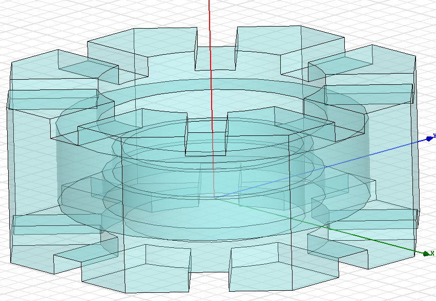

3. Iscem tudi osebo, ki bi lahko izrezala doloceno obliko iz aluminijskega bloka (slika spodaj). Sedaj spodnja slika predstavlja idejno obliko, ki se bo se spremenila in bo tudi sestavljena iz vecih delov (predvsem bodo to razrezi po z osi... tako,da se bo dalo zadevo sestavit in izrezati).
Velikost vsega skupaj bo priblizno 50cm x 50cm x 25cm.

To pač ni problem zavarit, potem pa se samo obdela zvarjenec na centru. izdelek bo definitivno bolj tog kot z vijačenjem....premislite. Samo moj nasvet...lp

Alu.pro: ja bom pol tut bolj tezko razstavu zadevo... drugac bo zadeva prisraufana tut na aluminij, sam tega se na slikah ne vidi.
