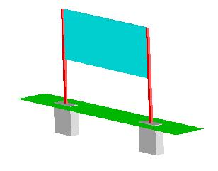

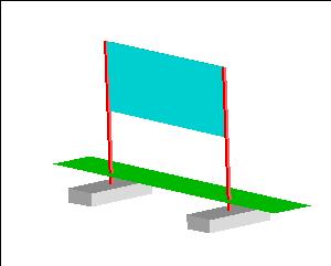

Ker nekoliko panojev podobnih tvojemu uspešno klobuje času in vetru ti dajem dve rešitvi. V obeh primerih je za temelje dovolj 1m3 betona . Temelj 1,5x1,5x1,5 m je nefunkcionalen.
Važno je ishodišče in to je veter v pano in povprečna nosilnost zemljine na vašem področju. Za veter vzami
(75 kg/m2 )= 7500 N/m2 . Za nosilnost zemljine v SV Sloveniji se jemlje povprečno med 5 do 10 N/cm2 (ali po starem 5 - 10 ton/m2)
Od tu naprej pa je samo malo matematike in dobiš naslednje
Primer 1
vlikost posameznega temelja 0,6 x 2,2m debeline 0,4m na globino 0,7m
Primer 2
velikost posameznega temelja 1m x 0,4m globine 1,2m
