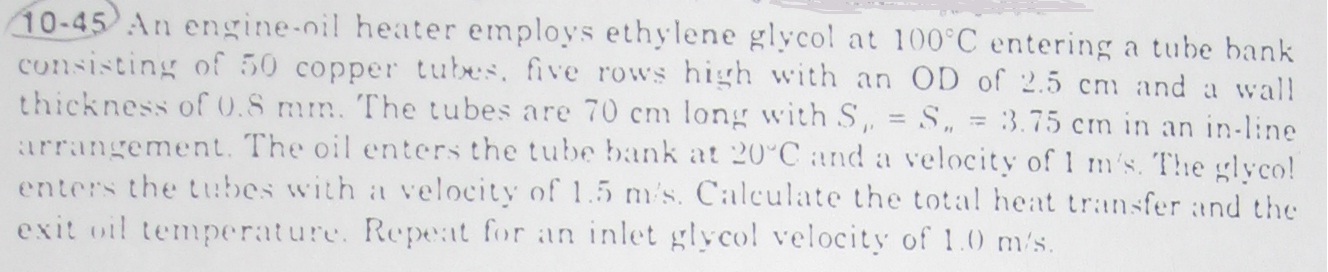

Prosim, če bi mi kdo znal rešit nalogo.

Motorno olje ogrevano z etilnim glikolom, ki vstopa v cevni toplotni izmenjevalec s temp. 100°C. Cevni izmenjevalec sestavlja 50 bakrenih cevi. Zgornjih 5 vrst ima zunanji premer 2,5cm. Olje vstopa v cevni izmenjevalec s 20°C in hitrostjo 1m/s. Glikol vstopa s hitrostjo 1,5 m/s. Izračunajte toplotno prehodnost, temp. olja na izhodu.

Zdi se mi, da ni dovolj podatkov. Za določitev končne temperature je sigurno potreben pretok. Cevi nimajo dolžine, ni znana vezava - ali je za pretok ena sama cev, ali več vzporednih. Morda še kaj.

Podatkov v originalni nalogi je dovolj...
V natoku je 50 bakrenih cevi v 5 vrstah.
Cevi so dolge 70cm. Razporejene so in-line, kar pomeni, da so vse vrste v isti ravnini (mislim vsaj) podani sta tudi razdalji med vrsticami in posameznimi cevmi...
Že kar nekaj časa nazaj ko smo to nalogo reševali pri prenosu toplote...
Korak po koraku, pa bo!
Tak, pa nikak nači...

Ta naloga je iz Heat transfer od J. P. Holman. Naloga je celotna in ne manjka nič.
Sem iz elektro stroke, pa sem se obrnil na vas za pomoč.
Po mojem mnenju se iz hitrosti in debeline preračuna pretok. Glede na dolžino pa sprememba temperature.

Iz hitrosti olja ob cevi se dobi prestopni koeficient za prestop iz cevi na olje. Hitrosti olja ob ceveh ne poznaš, znana ti je hitrost na vstopu. Enako je za glikol v cevi. Iz obeh prestopnih koeficientov in prevodnega koeficienta (snov, debelina) cevi dobiš koeficient prehoda toplote iz glikola na olje. ...

V skripti "Prenos toplote", avtorjev: Škerget in Alujevič letnik 1990, na straneh 102-106, je princip reševanja opisan.
Žal nimam časa prepisat vseh enačb...
