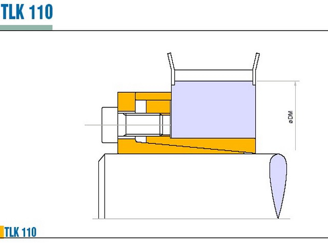

Potreboval bi prenos obratov z elektro motorja na gred. Prenos bo potekal kar preko jermena in sicer bo to navaden klinasti jermen. Razmerje obratov imam že zračunano. Gred bo pa navadna kovinska štanga določenega premera. Zanimajo me pa jermenice in glede na to, da sem novinec na tem področju, me zanima na kakšne načine se jermenica sploh da pritrditi na gred. Sem malo gledal po spletu in videl rabo določenega obroča, kot je npr. na tej sliki. Samo moja kovinska gred nima tistega zatiča oz. štifta, ki na sliki štrli ven iz gredi na desni. Ena možnost bi verjetno bila tudi, da skozi gred zvrtam luknjo in tako jermenico kar privijem na gred. Verjetno bi bila najboljša kar kakšna aluminijasta jermenica glede na to, da ne rabim velikih sil.

Tisti zatič oz. štift se imenuje moznik.
http://www.ideal-velenje.si/pdf,cdr/str ... inaste.pdf
Recimo primer, kje se da kupit, mislim da so ulitki oz. jeklo. Aluminij se najbrž ne obnese najboljše, ker je možno, da se jermen prehitro obrabi.
Če praviš da ni obremenitve, bi lahko na jermenico navaril prirobnico z luknjo in luknjo izvrtal tudi v gred, ter privijačil z vijakom.

To kar imaš na sliki je Taperlock puša in jermenica. Te jermenice in puše različnih premerov imajo v http://www.tehimpex.si/jermeni-jermenice.php , kjer sem jih pred kratkim kupil. Če nimaš prenosa velikih momentov je lahko gred tudi brez moznika, saj Taperlock puša prenaša moment tudi z trenjem, le dovolj moraš zategniti tista dva imbus vijaka da Taperlock puša prime gred.

Če nimaš utora za moznik je najbolje uporaiti konično zatezno pušo npr. TOOLOK

Na motorju verjetno imaš moznik, torej tam uporabiš jermenico s "taperloch pušo". Na gred pa lahko daš "spannäatz pušo"- http://maedler.de/de/Catalog/P/1643/1621/823.aspx
