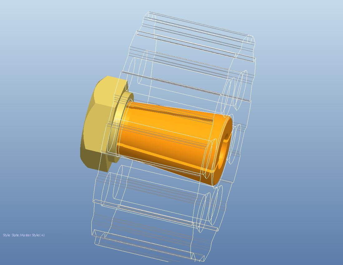

morda kaj takšnega:
OdgovorNapisal/-a reber » 22.11.2010 18:37
Če prav razumem tole risbo, bi moral biti zobnik iz polnega materiala, luknja v zobniku pa bi morala biti konična, tako kot stročnica. Vijak vleče stročnico v zobnik, s tem stisne gred in zagrabi zobnik.
Dobra rešitev, če je zobnik dovolj masiven.

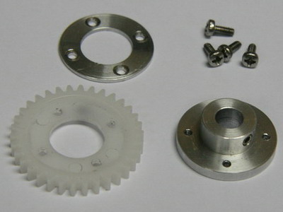

Takole zgledajo vsi deli, še nesestavljeno, vijaki so M2

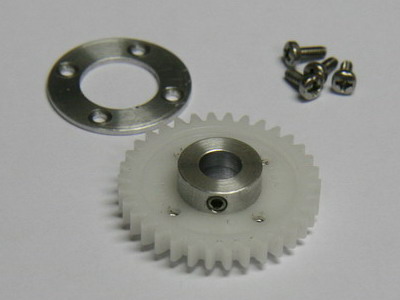

Najprej sem nameraval zobnik s 4 vijaki pritrditi brez obroča direktno na prirobnico, imbus zatič je na pravem mestu ...
... potem sem postružil in dodal še obroč, ki sedaj rahlo prekriva vijak, vendar je še vedno dostopen

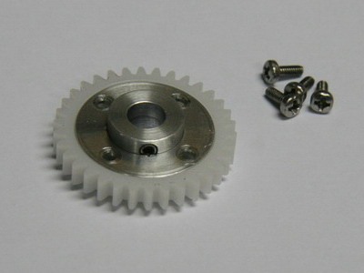

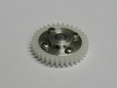

Takole zgleda sestavljeno, kompaktno je bolj, kot brez obroča, vendar je šlo le za poskus, kako zgleda z obročem, sicer pa bo zadoščalo kar brez obroča, samo prirobnica, zobnik in vijaki.
Ker je izdelava take prirobnice dokaj zamudno, treba je zvrtat luknje na delilniku, vrezat prav zoprno majhne M2 navoje, narediti obroč in ga zvrtati, bi bilo veliko bolj enostavno, če bi postružil samo prirobnico, ne bi vrtal nobenih lukenj razen za imbus zatič M3x3 za pritrditev na gred, zobnik bi pripravil enako, le brez lukenj in bi ga preprosto nalepil na prirobnico. Za centričnost je poskrbljeno tako, da je luknja v zobniku čisto malo pod mero in v centru, prirobnica pa stružena znotraj in zunaj z enim vpetjem.
Na slikah je zobnik z modulom 0,8 in zunanjim premerom nekaj čez 28mm, prirobnica ima luknjo 6mm, sedež za zobnik 12mm in zunanji premer prirobnice 22mm.
