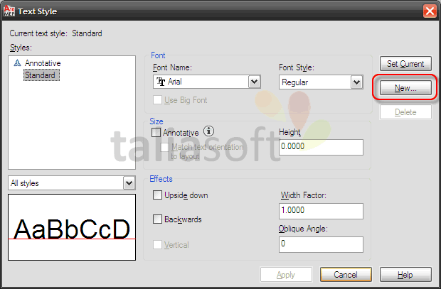

Če uporabljaš Autocad je zadeva sledeča:
Če pogledaš na tej sliki izbirno okno Font Name
je izbrana pisava ARIEL, ki ima pred sabo značilen znakec za NE vekorsko pisavo.

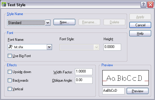

Znakec, ki ponazarja, da gre za vektorsko pisavo pa izgleda takole:
Pri tem ima pisava končnico *.shx.
Upam, da sem ti vsaj malo pomagal.
