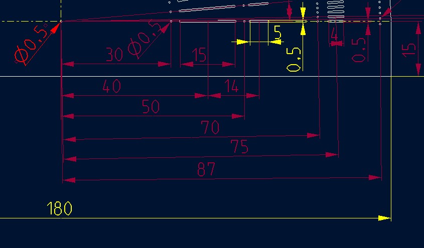

Kako je z izrezom na laserju pri tej debelini,TO ME "žuli" , rabi bi luknje in šlice 0,5mm.
Velikost pločevine 180x105mm, količina 1kos, vem da je to je..., vprašati ni greh, če kdo ima laser, ki zmore to naj sporoči tu ali po ZS.
Še slikica izsekov kako naj bi bili, verjetno jih bo treba prilagodit...ampak tu imam v eni smeri svobodo.
Lp,V

Ker ni odziva, rinem dalje ... nekaj vprašanj:
1. Kolika je najmanjša debelina pločevine, ki se še lahko reže na laserju?
2. Kolika je "širina reza" laserskega curka? koliko je povezana z debelino materiala?
3. Kolika je minimalna razdalja med dvema rezoma? Torej prva linija in linija ki je zraven in je vzporedna.
Fanj bi bilo da bio dobil odgovore od ljudi ki dejansko režejo - imajo laser.
Kot sem napisal komad je zelo mali, tako da material je tu malenkost, lahko bi bil debelejši ~0,5mm, pa tudi ni nujno da je inox, se pač potem pobarva.
Hval za odgovore - potrpljenje.
Lp,V

kar se razreza take pločevine tiče se mi zdi da bo kar problem, pa ne toliko zaradi debeline materiala ampak zaradi malih izrezov, ter majhne dimenzije kosa. Verjetno nima noben, ki ima laser take pločevine na zalogi, zato ti ne ponuja noben izreza, ker za izrez take ploščice rabiš vsaj kos velik min 300x300mm ker ga je potrebno nekako vpeti ker je prelahek in ga bo premikalo.

V Sloveniji boš težko dobil koga, ki bi bil pripravljen rezati tako tanke pločevine - predvsem zaradi toleranc! V našem podjetju sicer zelo veliko uporabljamo laserski razrez tanke pločevine (0,5 oz 0,35 mm), vendar vse to izvajamo pri "sosedih".
Kar se tiče razdalje med dvema rezoma bom pa rekel tako; vem oziroma poznam primere ko je bila razdalja med njima manj kot 0,5 mm.
Glede na to, da se gre le za en kos boš težko dobil koga ki bi ga to sploh zanimalo (mogoče iz firbca bolj).
Lp, Torn

No koliko pa je širina samega reza, če bi probali samo z enim rezom, ali če ima kdo kako drugo idejo kako bi se to izdelalo?

Jaz sem imel enkrat tudi željo po laserskem izrezu "luknjic" 0,3mm x 3mm. V bistvu sem rabil zelo gosto perforacijo mislim, da v inox debeline cca 0,3mm površine cca 500 x 500mm - 2kom.
Ker je šlo zelo zelo počasi, sem dobil odgovor, da ne bom mogel plačati... Sem pa dobil testni kos cca 100x100mm z nekaj cm[nad]2[/nad] "luknjic".
Vse se da, le pravega najdi.
Premer laserskega curka pa je po moje tu nekje, ali so v mojem primeru rezali črtice ali "elipse" to pa ne vem.

Tako majhne odprtine v tanki pločevini boš lažje naredil z jedkanjem.

No sem malo tuhtal, in prišel do naslednjega, da so tudi lahko luknjice tudi fi1mm (bom probal drugo prilagodit)in plocevina bi lahko bila 0,5mm. Mislim da bi te dimenzije šlo tudi prebijat in ne rezat, če kombinirka ima tako "fini" štempl.
Pričakoval sem da ne bo šlo od prve, nisem pa misli da je to taka eksotika ... očitno sem se zaletel, priznam o ceni nisem niti premišljeval ... naredil sem model, načrt in ... vzel s preveliko žlico.
