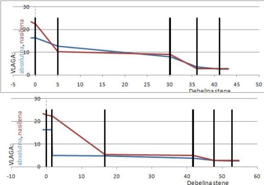

Za tvoj zid vzamem stiropor s prevodnostjo λ = 0,040 W/mK, dobim skupno prevodnost k = 0,19 W/m2K.
Na balkonu moraš imeti nad betonom najprej neko polnilo, da narediš naklon, Ostani ti še 6 cm za izolacijo in 5 cm za armirani estrih z gornjo oblogo. Nekje vmes pa še moraš dati hidroizolacijo. Tudi vodna para (vlažnost notranjega zraka) prodira skozi beton navzgor in se ohlaja. Mora se sušiti (prehajati v zunanji zrak) sicer bo kondenzirala. Hidroizolacija mora biti paropropustna - običajna bitumenska lepenka je prevelika ovira za paro.
Po tvojem predlogu bi imeli sestavo od znotraj navzven: 5 cm stiropor, 25 cm liti beton, paropropustna hidroizolacija, 6 cm stiropor in 5 cm betonski estrih. Problem kondenzacije pod betonsko ploščo in velika skupna prevodnost k = 0,32.
Predlagam, da znotraj daš gips ploščo, dobro izvedeno parno zaporo (priporočam dve foliji, vsako posebej dobro lepljeno), 15 cm steklene volne, nato pa bet. plošča in dalje kot zgoraj. Na ta način dobiš skupno prevodnost k = 0,18. Pri 10 cm steklene volne je K = 0,23, pri več kot 15 cm pa je nevarnost kondenza v stekleni volni. Tudi pri slabši gornji izolaciji je nevarnost kondenza v spodnji izolaciji.
Prilagam diagram količine vodne pare v zraku (modro) skozi presek stropa od znotraj navzven in mejo kondenzacije (rdeče). Prvi diagram je za tvoj predlog, drugi pa za moj.
Prispevkov: 8728

Kakšne materjale (trgovska imena) vzeti, ti bo povedal kak praktik. Jaz sem ti samo teoretično povedal, da boš s tako sestavo imel kondenz pod betonsko ploščo. Posledično bo s časom nastala plesen in neprijeten vonj v prostoru. Tudi skupna prevodnost toplote je razmeroma velika.
Pred pričetkom vgradnje lahko še enkrat poveš točno sestavo in ti po njej poračunam možnost nastanka kondenza.
