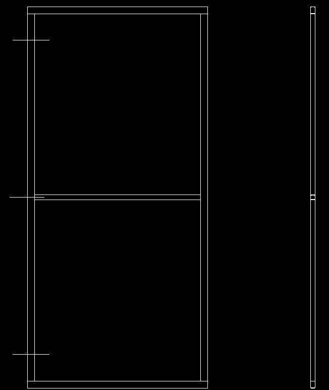

imam okvir iz kvadratnih jeklenih cevi, ki bi jih rad zasteklil. obstaja mogoce kaksen low-profile okvir, v katerega lahko dam steklo (oz. pleksi), da bo vse zgledalo estetsko?
druga varianta (predlagal sef) je tudi, da pleksi privijacim direktno na obstojeci okvir, konce stekel pa nekako zakrijem, mogoce s kaksno plocevino. bi bilo to izvedljivo, da bi bilo estetsko?
(pike so v tem primeru prazen prostor oz. tja pridejo okna, vodoravne in navpicne crte so pa profili)
takole nekako zgleda vse, bo pa vec takih "vrat" vzporedno. kaksen predlog?

Po moje lahko prilepiš eno na roko narejeno skico, ni nujno računalniško. Namesto rebusa... ;)

evo, tiste tri vodoravne crte so predvidena mesta za tecaje, profili bodo pa v koncni verziji vsi enaki - 40x40 jekleni, da ne bo pretezko. mogoce tudi al, ne vem se. visoka bodo nekako 3.5m, sirine pa ~1.2m. pa verjetno bosta dve taki vodoravni precki, tako da bo spodaj plocevina, na ostalih dveh pa steklo.
