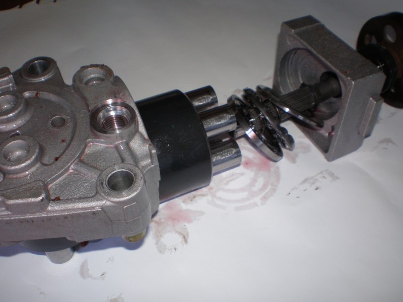

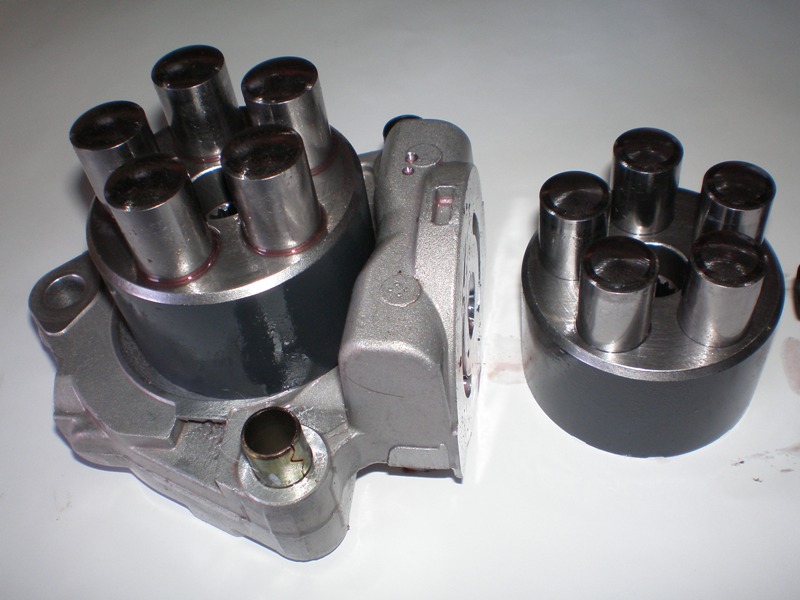

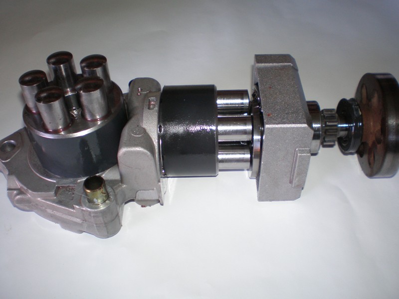

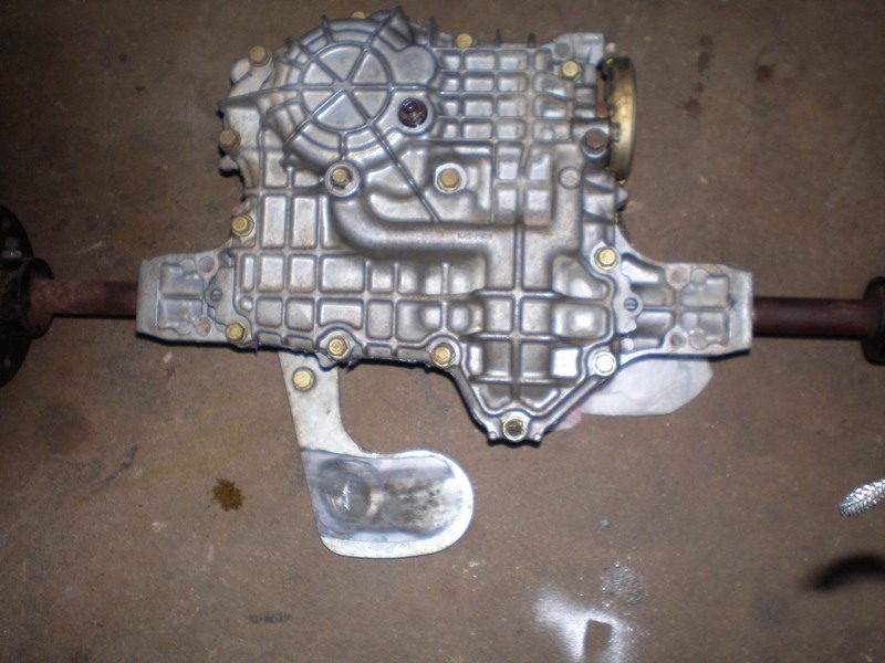

OdgovorNapisal/-a mkostrev » 27.8.2011 7:21
evo v prilogi so slike
1314425910_P8260146.zip
1314425985_P8260144.zip
1314426012_P8260148.zip
1314426077_P8260147.zip
Če do ve ali se da tole popravit
lp Mitja
mkostrev
Prispevkov: 10
Pridružen: 18.5.2007 14:29
OdgovorNapisal/-a jan72 » 28.8.2011 14:05
Mi javi napako pri odpiranju zazipane priloge, poskusi priložiti nezazipane slike.

OdgovorNapisal/-a jan72 » 28.8.2011 18:01
Poslikaj še drsne površine rotorja črpalke in motorja (nasproti strani petih batov)ter drsno površino na aluminijastem ohišju (ki se ne vidijo na slikah), saj tu je največ težav pri uhajanju toplega olja.
