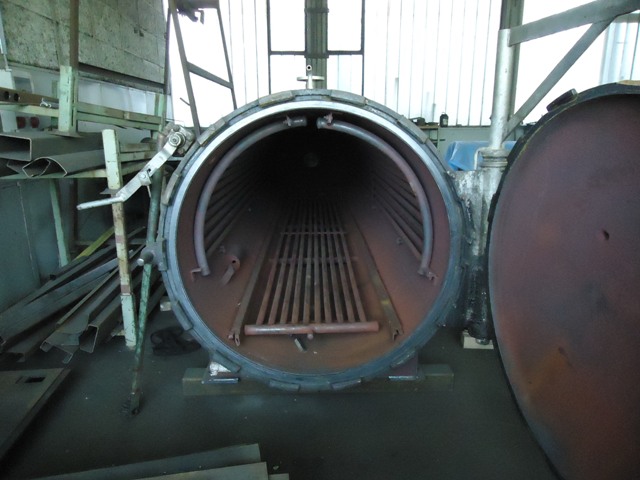

Živjo
Potrebujem pomoč pri izbiri črpalke za olje.
Problem je sledeči, imam avtoklav v katerm so grelci na olje temperatura tega olja je do 200°C. Olje se ogreva zunaj posode(avtoklava) z električnimi grelci.
V posodi so trije grelci v vsakem je približno 15l olja.
Podatkov od olja pa nimam ker ne vem katerega izbrati.
Hvala za pomoč

kje je to posneto, kera firma? ker tole sem enkrat ze videl, sam se ne spomnim vec kje...
drugace je pa navadno hidravlicno olje verjetno, bolj pomemben je pa pretok... nimas stare crpalke (pokvarjene) na voljo?

Posneto je v Kovinski Bled ker je bilo potrebno dovariti noge in mufne za vakum. Stare črpalke pa nimam imam samo posodo mislim pa da so ogrevali z paro.

V podobnih sistemih se navadno uporablja termo olje. Npr. Olma Termol 32.
Črpalke za tovrstne sisteme pa prodajajo v podjetju B&B d.o.o.

torej so oljni grelci v notranjosti in posoda zunaj vse kar je uporabnega od starega sistema ogrevanja?
Če je to res in imaš avtoklav "na dodelavi" razmisli o direktni vgradnji električnih grelcev. Strošek bo primerljiv z dodelavo sistema ogrevanja na olje.
Ko si kupil tole reč, si dobil zraven tudi ustrezne dokumente (a-test, tehnično dokumentacijo, varilsko dokumentacijo,...). Z drugimi besedami, hočeš imeti urejeno dokumentacijo ali se o tem zaenkrat še ne govori?

Ce nebi imel Vse dokomentacije ga tudi nebi kupil. Tako da gre Vse po uradni poti.
Tudi sam sem Imel v mislih el. grelce ampak nisem nasel pametne resitve.

Kar se kompozitov tiče so bili vsi avtoklavi ogrevani preko el.grelcev.Kompozite pečeš po rampah(odvisno od samega proizvajalca)recimo iz 0 do 65topinj v 20min,držiš še 10min potem iz 65 na 90 držiš 30min,sledi ohlajanje.
To boš z oljem težko dosegel.Zelo so važne prave nastavitve peke saj ti v nasprotnem primeru kosi ne bodo dovolj pečeni ali pa bodo luknjasti.
Za regulacijo el.grelcev uporabi bentrup.
http://www.tiffany.be/catalog/product_i ... cts_id=273
to kar si kupil je samo lupina do avtoklava za pečenje kompozitnih materialov ti manjka še veliko in za vsako predelavo boš zopet potreboval nov A test
opazil sem,da ni nikjer nobene izolacije.tudi izolacija je zelo pomembna,rabiš še sondo,el.ventilator,priseske,varnostni ventil,vpih-izpih zraka,močno vakuumsko pumpo,hud kompresor,,,,,,,
na koncu zgleda tako nekako
http://www.google.si/imgres?q=avtoklavi ... 9,r:1,s:50
ko boš vse to skup spravu pa sledi sledeče,kalupi-najboljš iz alu.,vakuum seski,vreče,filc,relis film,voski-ločilci,,,,,,,,,,

Zivjo
Sej tehnologija je men znana.
Težave sem imel samo z ogrevanjem. Komplet omaro bodo pa naredili Miel d.o.o. tako da bo krmiljen tudi tlak in ne samo temp.
