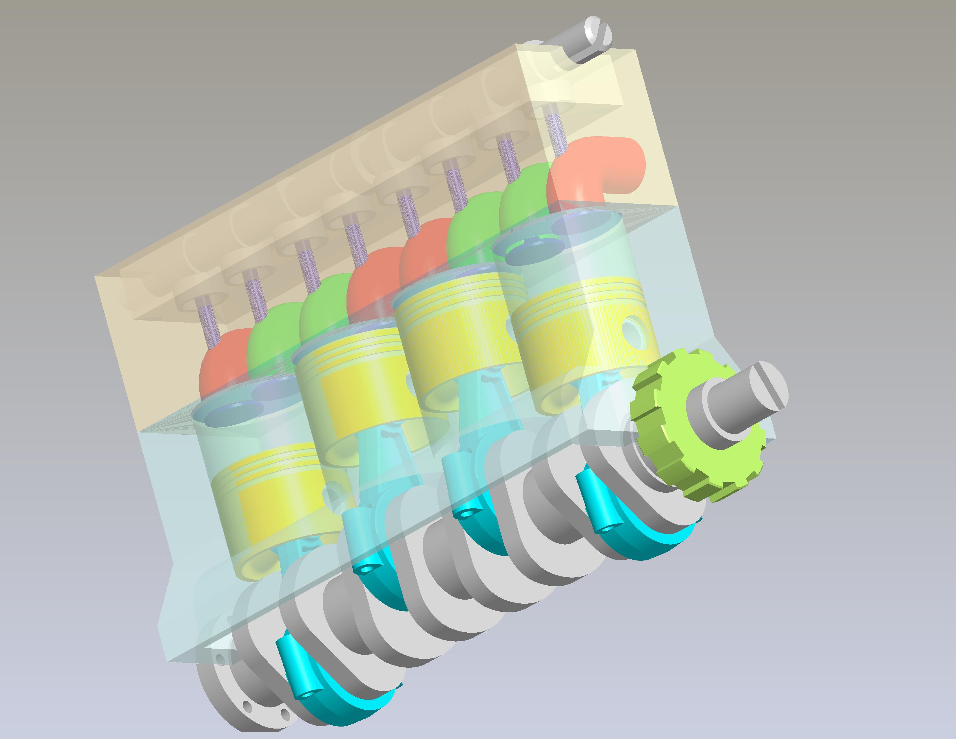

mene zanima zakaj je pri motorjih vrstni red užiga 1342 in zakaj ne more bit 1234 ?

zato, ker sta 2. in 3. bat pri štirivaljnem motorju zakamnjena za 180°glede na 1. in 4., lahko je pa tudi 1243

Pri taki konstrukciji glavne gredi, kot je na sliki zugoraj, vžig 1234 ne more funkcionirat in ni v ˝ravnovesju˝kot ti praviš. Bi užgala cilinder 1 in 2, potem pa konec, ker bi bila cilinder 3 in 4, v času vžiga v spodnji mrtvi legi. Variante so dve, 1342 ali 1243.
Ena izmed izvedb so tudi t.i. big-bang motorji, ki jih uporabljajo nekateri proizvajalci v MotoGP- ju . To so štirivaljniki z vžigom 90-270-90-90.

slika ni moja in nima nič povezave z mojim uprašanjem
zakaj nebi bil motor z užigom 1234 u ravnovesju če je med usakim užigom 180 stopinj?

ali nočeš ali pa ne zmoreš (pa brez kakršnihkoli žalitev) razumeti, napisanih je bilo kar nekaj razlag, zavrti sliko, ki sem jo prilimal pa ti bo morda jasno, vžigi gredo tako kot smo naisali pa nič drugače, daj razumi, ja lahko bi šlo 1234, če bi bile glavne gredi drugače grajene, ampak pri običajnih štirivaljnih motorjih je tako kot je ker so tako grajeni in pika, konec, ende, fin, podatke, ki sem jih napisal so iz literature "motorna vozila" ni kar tako, ja

OdgovorNapisal/-a vili » 25.10.2011 21:26
ja samo z drugačno glavno gredjo 0,180,0,180,običajno 0,180,180,0, no in to je to, je jasno ali ne, pa kaj bi še rad, če ti bo kdo odkoval ali vlil gred v prvem zaporedju potem bo šlo tudi 1234, pa naj gre...
